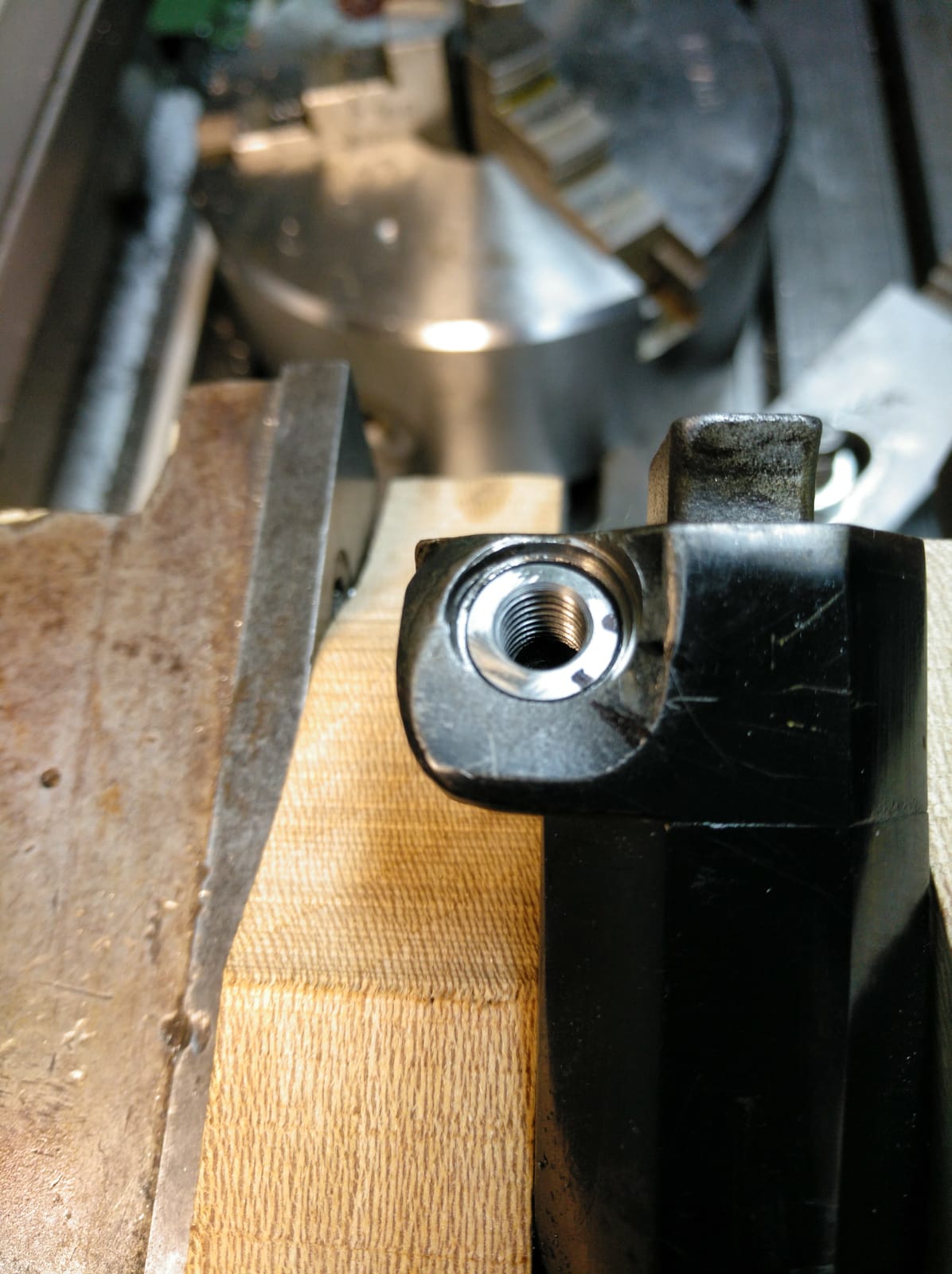

          Finalmente se ha resuelto el problema del HAWKEN, no con el helicoil que no ha funcionado porque al tener que introducirlo desde arriba y no por el procedimiento habitual, se desenrrolla el muelle y es muy problemático meterlo
          Por lo tanto el maestro Mateo me ha fabricado un casquillo de 8x100 en el exterior y de .250"-28UNF en el interior (la rosca del Gibbs por lo que unifico chimeneas) que visto lo que me ha hecho el fusil esta mañana (los tiros de la derecha son de la serie de aproximación tras tener desmontado el cañon) parece que recupero el buen feeling con esta joya
          :saluting-soldier:

          muy buen trabajo.
          que bueno es tener las herramientas adecuadas para hacer cualquier trabajo y bien hecho.

          Bueno en este caso lo mejor es tener un amigo como Mateo que no solo tiene buena herramienta sino que además es un artista y cuida el detalle de forma espectacular.
