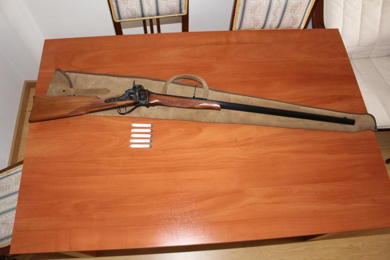

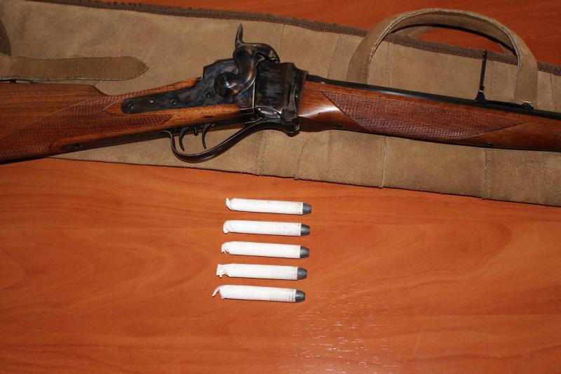

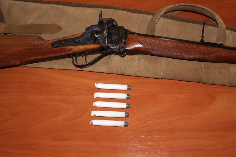

 Hilo para colocar fotos, de esas armas de pólvora negra que tanto nos gustan y tenemos bien cuidadas, 60
La bala engrasada, y taco de fieltro del tamaño deseado si se quiere limitar la carga, en caso contrario lo justo para que asiente bien sobre la pólvora.
 Hilo para colocar fotos, de esas armas de pólvora negra que tanto nos gustan y tenemos bien cuidadas, 61
El tamaño del cartucho es el justo de la recamara más 1,5 cm que será el que corte la guillotina del bloque al cerrar.
Más cartuchos de papel. Este es mi Sharps 1863 Pedersoli del 45. Una maravilla tanto para tiro deportivo como para caza mayor. Papel nitrado, bala larga del 451. y la carga que te convenga. Lo dicho, una maravilla y una delicia. (salvo para el gorrino O_- )

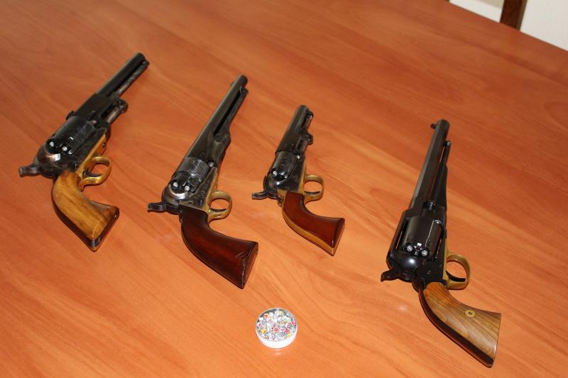

 Hilo para colocar fotos, de esas armas de pólvora negra que tanto nos gustan y tenemos bien cuidadas, 70
Encajan perfectamente en las chimeneas, sin molestar al giro del tambor. Una vez disparados se retiran sin ningún problema.
 Hilo para colocar fotos, de esas armas de pólvora negra que tanto nos gustan y tenemos bien cuidadas, 71
Esto es todo. Lo único que debes tener es un rato libre y te haces pistones para un mes. Una forma más de esquivar iva.

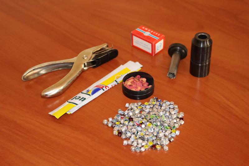

Y estos son los pistones de fabricación casera. El primer kit se lo compre a un compañero del foro, el segundo fue un pedido directo al otro lado del Atlántico. El sistema es de lo mas sencillo, reciclaje de latas de refresco, fulminantes amorces, los cuales pido a Alemania por Ebay, cada caja trae unos 2000 por 3 euros.
Los troquelas he introduces dos para revolver por pistón, o tres si son para rifle. En una hora de secuestro televisivo "Divinity" de mi mujer me hago unos 200. Debo decir que hacer blanco, con cartuchos de papel hechos por ti, amen del pistón propio te sube el ego.

Que bonita colección tienes. y ¿Como se busca el kit de pistones en Google? Me refiero al nombre, fábrica etc y también de los fulminantes. No creo que los haga pero me llama mucho la atención. Y ¿Que tal funcionan?
Tharen
Mensajes: 423
Registrado: 22 Jun 2010 12:38
Ubicación: Zamora
Re: Muestra tus armas de pólvora negra y avancarga.
Mensajepor Tharen » 05 Feb 2014 13:18
En Midway USA lo puedes encontrar, te dejo la dirección web directa al articulo: https://www.midwayusa.com/product/842064 ... -cap-maker.
En Ebay también puedes dar con él, "percusion cap maker" es su nombre más común. En cuanto al fulminante en realidad es el utilizado para las pistolas de juguete. De hay su bajo coste, de hecho el último lote de 1000 me costo 1,99. Al carecer de potencia requiere que uses dos, o tres, según necesidad por pistón. Este fin de semana si la meteorología lo permite te los muestro en acción en un vídeo.
