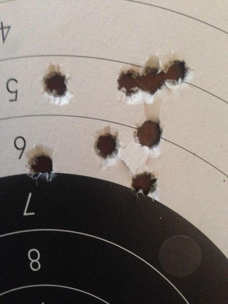

Esta mañana 24 disparos con el Rigby sin novedad.......... pero el resultado bastante decepcionante en lo tocante a conseguir una buena agrupación a pesar de estar tirando con torreta y a cincuenta metros
Solo os pongo la que es menos mala.......... imaginaros las otras. Corresponde a una carga de 48 grains de Suiza del 2 y una vaina del 38 de sémola

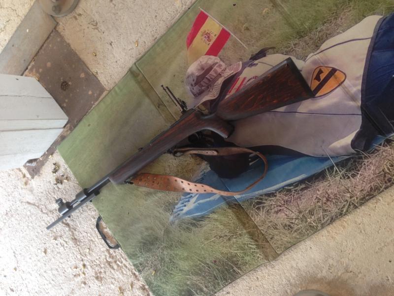

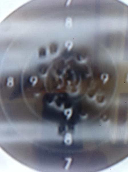

Luego he sacado el fusil MPJ22...........modelo único en el mundo y me he castigado un poco los codos y los abdominales levantándome y agachándome (cada dos disparos)
De los cuarenta y cinco disparos más de treinta han entrado en el diez y la verdad es que cuando no te aplicas y te lo tomas realmente en serio el impacto "canta" y te recuerda que hacer un 10 a 100 metros, aunque sea con un .22 no es cuestión de suerte sino de oficio.

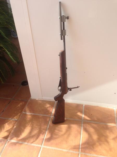

Pues el MPJ-22, es un engendro en el que hemos trabajado Mateo, Pedro y Juan el que suscribe
Todo viene de una idea que me dio el tirador americano de LD Lee Shaver de entrenar la larga distancia (y como no los 100 metros) con un arma del calibre .22LR
Se trata de hacer un arma que se asemeje en cuanto a ergonomía al Gibbs que utilizo para LD. La culata me la hizo Pedro, intentando darle las cotas de la culata del Gibbs y que se pudiera integrar el cañón y cierre de una carabina Winchester.Toz del .22LR. Toda la madera está "rellena" de plomo intentando simular en lo posible el peso del Gibbs
Mateo contribuyó al invento preparando dos contrapesos en el extremo del cañón a los que atornillé otro contrapeso de un kilo y además en uno de ellos se colocó un túnel. También me adaptó un diópter para colocarlo en lo que en teoría era el carril para colocarle un visor al fusil Winchester.
Luego ya le coloqué una correa de dimensiones y anclajes similares a los del Gibbs
El resultado es un engendro feo como pegar a un padre, pero muy efectivo a la hora de entrenar y con el que he tirado ya unos 1000 disparos a 100 metros y unos 200 a 300.
Teniendo en cuenta que un cartucho del .22 tiene un coste similar a UN PISTÓN para avancarga, es evidente no solo el ahorro sino que además permite rematar todas las sesiones de entrenamiento a 100 con cualquier otra arma de avancarga, con 40 o 50 disparos del 22, con la salvedad de que cada dos/tres disparos me levanto para intentar repetir la rutina de coger la correa y la postura
El disparo con un diópter y un túnel es EXACTAMENTE igual en lo tocante a centrar el tiro a uno de avancarga, aunque evidentemente el retroceso no es ni siquiera perceptible dado el peso del arma que es de 5,2 kilos
Estoy seguro que tras unos miles de disparos mejoraré aspectos del tiro que me ayudarán a subir el listón en avancarga
