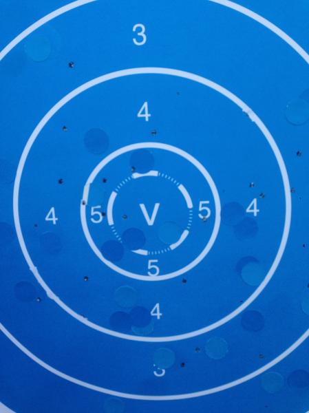

Bueno, ya he encontrado los problemas de tiros erraticos que estaba sufriendo...y no era otra que el metodo de limpieza.
Tras un comienzo "bueno" con el sharps, en un intento de cerrar mas la agrupacion, hice todo lo contrario, desastre total con tiros a lo blanco incluso.
En un principio limpiaba con agua y en la creencia de que mas limpio era mejor me pase al glasex, y junto a probar con nuevas cargas y la inexperiencia con el cartucho metalico, lo achacaba a todo: emplomado, malas cargas con un nuevo molde, etc etc etc, y no, era la limpieza.
Me di cuenta tras una sesion de tiros desastroso, treintaytantos tiros con distintas cargas a cada cual "peor" y ya desesperado, cai en la cuenta de lo de tirar sucio y probe a hacerlo en los ultimos 6 tiros. Los dos ultimos cartuchos tuvieron que entrar con lametón.
Resultado: 2MOA, quiza 2.5 a 100m
ASi que tras mucho investigar (y desechar el soplado, por la cantidad de residuo seco que me queda) probe a limpiar con taladrina, 2 bayetas humedas y sin pasar paño seco, bueno , si, pero solo a la recamara.
El resultado ha sido muy bueno, y ya puedo ver diferencias entre las distintas cargas.
Tengo el blanco en el coche,a ver si le echo foto y mido, y ver que os parece la agrupacion lograda.
Por cierto, medi seriamente el cañon de mi Sharps y tiene .4515-.4555, asi que es un cañon bien bien superficial, más parece que fuera para cartuchos sin humo y puntas encamisadas que para polvora negra.

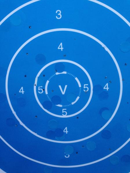

La fotillo del blanco.
Da 5cm que seria como 1.75MOA a 100m.
Supongo que se podra mejorar algo más....

Esto ya es otra cosita. ¿Estas dos agrupaciones corresponden a dos cargas distintas?, porque de ser así en altura son inmejorables y en dirección puede ser un tema de tensión de correa

No, no, son 6 tiros de la misma carga, con apoyo.
Para las pruebas uso el apoyo y asi quito un factor de error grande y gordo

En absoluto quiero parecer un pedante presumido, pero mi experiencia me dice que el tirar apoyado nos hace introducir errores que no los cometeríamos tirando en la postura reglamentaria de tiro tumbado. Sin duda nos puede servir para descartar cargas o combinaciones de carga y proyectil, pero nos podemos llevar sorpresas de difícil explicación.
La posición relativa de la cara y el diópter no se parecen mucho cuando tiramos con apoyo en especial cuando normalmente lo que hacemos es tirar sentados

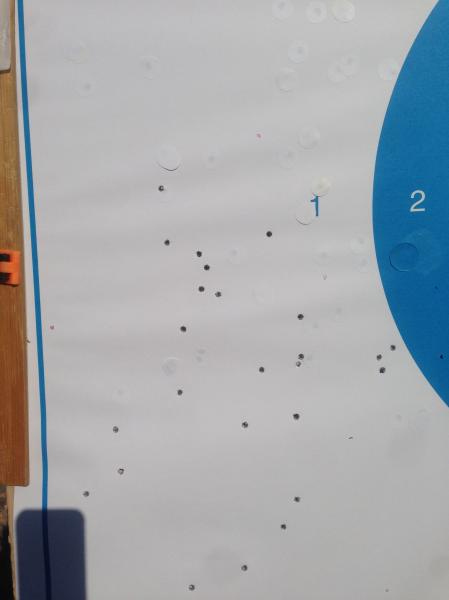

Este fin de semana, magnífico de climatología por cierto, hemos vuelto al tajo en la Larga Distancia, aunque realmente hemos tirado a "media" en 300 y 600 yardas
La vuelta a cole ha sido relativamente suave, aunque la logísica nos ha fallado un poco con olvidos importantes como por ejemplo el blanco de 600 con lo que tuvimos que colocar uno de 300 que tiene unas dimensiones de lo azul bastante inferiores (concretamente la mitad) con lo que la puntería sobre el blanco era muy crítica para los que usábamos anilla y relativamente mas sencilla para los que como Jesús tiran habitualmente con poste.
Lo importante fue volver al curro y espero que la siguiente vez todo vaya más "engrasado" y nos llevemos todo lo necesario, que no son pocas cosas.
También fue el estreno de mi "miniGibbs" en 300 yardas y la verdad es que fue de lo más interesante ya que como entrenamiento es un invento con las tres BBB, bueno bonito y barato.
Hechas las correcciones en elevación respecto al diópter de 100 metros (finalmente subí 17 MOAs) estuve tirando primero a un lado para ver los impactos con el catalejo, y finalmente con la correspondiente corrección lateral centré el tiro e hice 25 disparos con el 60% dentro del cuatro, que pienso que es una agrupación decente para esa munición y esa distancia. Como no había viento apreciable, no pude trabajar el tema de las correcciones laterales pero es un comienzo muy esperanzador.
Hay que pensar que hice unos 70 disparos que es el equivalente a haber gastado unos 70 pistones........ pero cero gramos de pólvora negra y cero gramos de proyectiles fundidos por mi........... y además no tuve que limpiar al acabar
Creo que 2500 disparos con este invento me va a hacer mejorar bastante tanto en los 100 metros como en la LD
