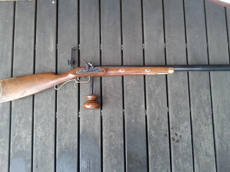

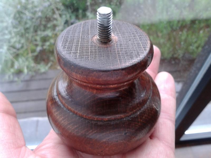

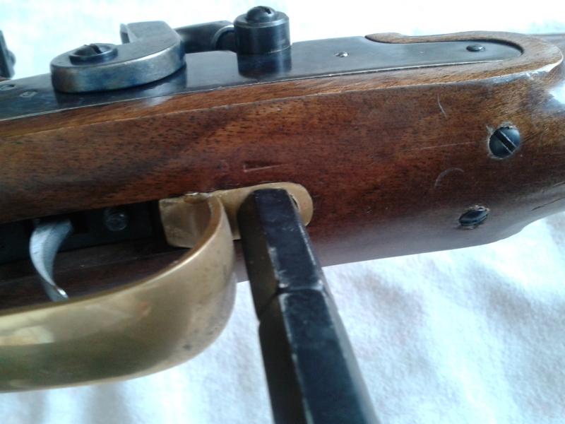

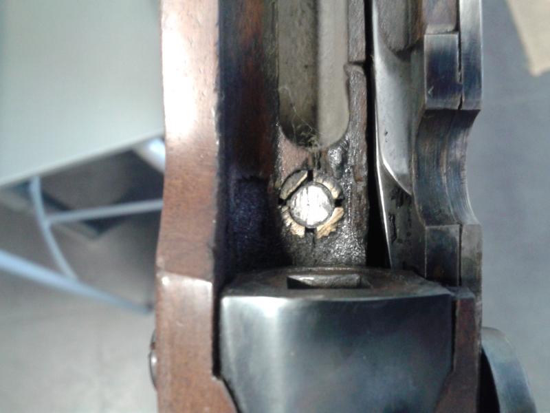

Yo le tengo puesto uno al hawken mio,en su momento me asalto la misma duda y un compañero de tiro me enseño fotos de época en las que aparecian un hawken y un Sharp con champiñon incorporado.Lo siento pero no recuerdo quien me paso las fotos ni donde las he metido.Te pongo unas fotos de mi trabajo.

Una solución ingeniosa que supongo que mejorara los resultados en veterli.
¿Cambiaste el roscado de sujeción del tornillo para hacer el acople o es el mismo que llevaba en origen el arma? Lo digo porque para pasarlo a como estaba bastaría con quitar el acople y volver al tornillo original y ya está.

Solté el tornillo delantero del guardamontes,taladré con broca de 8mm el guardamontes y tras retirar este taladro de 10mm en la madera.Introduje un taco de laton de 10mm y roscado por dentro a 8mm.Al introducir luego el pomo que viene con rosca macho de 8mm expande el taco de latón que se clava en la madera.El pomo,que es la pata de una mesa camilla,lo alargue con varilla roscada de 8mm y uniones exagonales de 8mm hembra,cada una tiene 3cm,en las fotos se ven tres pero actualmente lo he dejado en dos porque me permite cerrar mas la postura.Si lo desmonto,tengo un tornillo de latón de 8mm con cabeza plana que queda totalmente disimulado con el guardamontes y lo fija perfectamente.Un saludo.

Se nota que eres un manitas compañero.
Es de suponer que tirarás más cómodo pese a ser de culata recta y que lo habrás notado en un incremento de puntos. Al menos eso es lo que quisiera conseguir yo para tirar veterli a gusto lo poco que tiro (igual así tiraba más esa modalidad)
Voy a probarlo hasta que aparezca el sr. Antón Lebeda, armero alemán que se supuso que hacía estos apaños ya en su época, y se pueda documentar que fue un uso en época.
Gracias compañeros
