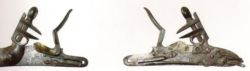

Claro que eso solo se puede hacer con las replicas a los originales no se les puede tocar, yo tiro con 1815 Español que si cojes el libro del armamento portatil español dice que por la mala concepcion de las piezas de la llave se ruega que se retire , Y PASMATE SE RETIRO , era copia del Frances pero mal copiado , y tanbien me tira las chispas a la visagra o sea delante , y si pongo la piedra en su inclinacion o mas pequeña , pega la mordaza antes, pero me gusta siempre que puedo tirar con armas Españolas, Soy Campeon de España con el con 95 p, 3º de Europa con 94, cuando consigo poner una piedra que aguante la tirada Funciona

Hola,
Creo que la llave de tu mosquete es esta, modelo de 1812 aprobada en 1815 que como dices se sustituyó por ser defectuosa. Haber si me lo enseñas
