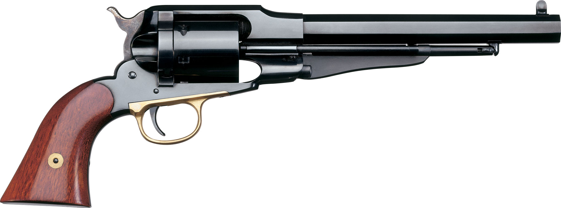

Al hilo de lo que dice tan atinadamente Salitre, me planteo la inversa: En Arminse tienen este revólver:
https://www.arminse.es/detalle/index.jsp ... _item=7180
Es un UBERTI NEW ARMY CONVERSION 1858. Y se vende con el tambor para el 45 Colt o 44-40. La verdad es que es un revólver muy bonito. Ahora bien, como el revólver es de cartucho metálico, se supone que estará punzonado y probado NO para pólvora negra, sino para pólvora sin humo. Y si a ese le compramos suelto un tambor normal de uberti para avancarga, sí que tendríamos dos armas en una y sería totalmente seguro (naturalmente con el tambor de avancarga que ese SÍ es solo para pólvora negra, habrá de usarse necesariamente esta última).

¿Estás seguro de que le vale el tambor de avancarga? Yo preguntaría y me aseguraría antes de liarme la manta a la cabeza.
No vaya a ser que por seguridad hayan redimensionado tambores. Por ejemplo, una cosa que me llama la atención, es que los cilindros de conversión para los colt de avancarga de uberti y pietta, son de 5 tiros. Mientras que los revólveres conversion ya fabricado como tales, como el remington que pones, son de 6 tiros.
Si tuvieras razón, te anuncio ya que me acabarías de simplificar la vida y la cartera! :mrgreen:

Lo mas probable, es que los tambores de conversión, no se puedan introducir en un revolver de avancarga (cañón solo para PN.) para evitar errores, suponiendo que dichos cañones vengan preparados para soportar la nitro, y existan tambores de avancarga a su medida. Todo esto, seria muy interesante consultarlo con la armeria.

Salitre escribió:Lo mas probable, es que los tambores de conversión, no se puedan introducir en un revolver de avancarga (cañón solo para PN.) para evitar errores, suponiendo que dichos cañones vengan preparados para soportar la nitro, y existan tambores de avancarga a su medida. Todo esto, seria muy interesante consultarlo con la armeria.
Pues siento contradecirte Salitre.
En USA, se suelen utilizar desde hace bastante tiempo, tanto Pietta, como Uberti, fabrican cilindros compatibles para convertir sus revólvers de avancárga, en cartucho metálico sin ningún problema.
Otra história distinta es que estén punzonados para PN, o para pólvora nitro, lo cual no te impide poder disfrutar de estos cilindros, basta con cargar con PN y problema resuelto.
Sea como sea, a la mayoría de los que están comprando Peacemakers, no les quedará otra que recargar, por disponibilidad y por precio y puestos a recargar, el mismo trabajo tiene recargar con PN , como con nitro.
Con respecto a posibles accidentes por utilizar polvora nitro en cilindros de conversión punzonados en PN, esos mismos accidentes pueden pasar con un arma de avancarga, ya que siempre puede salir el tonto de turno, que le de por cargar el hawken con Optima A, aver que pasa :wink: .

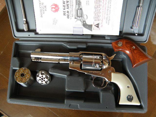

Esto que nombráis es posible, Yo he tenido este en mis manos.
Os adjunto imagen.

¡¡¡PARDIEZ, CÁSPITA, RECOJOSTIOS, RECOJOSTIÓFONOS!!!Marchoso....¡¡¡¡¡YO QUIERO UNO ASÍ!!!. Un Ruger con tambor para cartuchos metálicos en ese modelo. Porfi Marchoso, dime cómo puedo conseguir uno, aunque no tenga las cachas de .....¡MARFILINA!!! :wink:

Si buscas uno igual a este que a puesto Marchoso lo puedes mirar en Arminse que los tienen, !!OJO!! este modelo no es patetente posterior a 1-1- 1890, asi que no entra en la AE. Este modelo es una pasada y me gusta y son de una calidad extraordinaria un arma de por vida.
