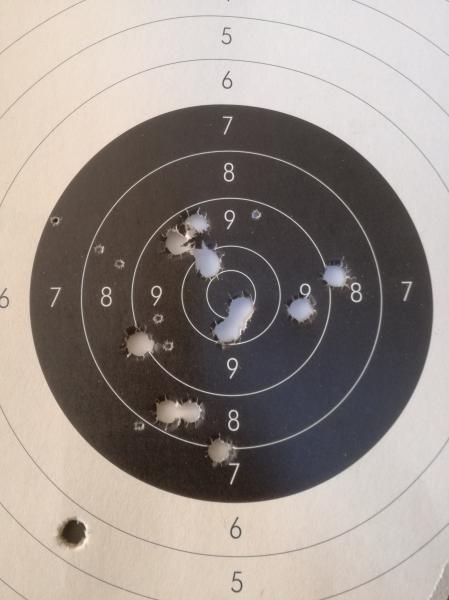

Mensajepor Tristan » 18 May 2018 15:33
Hoy he puesto en marcha todo las mejoras que tenía como en la formula 1,haciendo caso de la experiencia de tiradores veteranos en esto de los 100m.He tenido dos días el cañón con mercurio y tras vaciarlo he comprobado que salía dicho metal muy sucio.He recalibrado a 451 como me comento Faú en Elche y he limpiado el cañón hasta la saciedad tanto antes como durante la tirada como me indicó Jadtiro.El día excelente para mi,nublado y 15 grados.Los primeros tiros unos ochos desperdigados,pero creo que fruto mas de la ansiedad que de otro aspecto.Luego unos cuantos dieces y nueves bien sacados,sin prisa ni gatillazos.Conclusion,el rifle vuelve a estar en condiciones y ahora yo tengo que estar a su altura,creo que en parte el desparrame de tiro tambien ha sido cosa mia por esa ansiedad que te entra por querer hacer un diez despues de un mal tiro.Al final 95 con seis dieces muy bien agrupados y la sensación de que hoy el rifle daba más.El domingo a confirmarlo en el autonomico de 100m.Un saludo
Hola amigos, para el que caiga en este hilo por primera vez, aclarar que viene del: ¿Se puede detectar 50

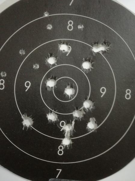

Mensajepor sakovalmet » 10 Jun 2018 15:51
mañana de tiro a cien metros con el enfield d tres bandas,tumbado,con correa y sin chaqueta de tiro. Dia con poca luz, muy nublado. El primer disparo un poco loco como siempre pero que da idea de como encarar la diana, un 6 bajo a la derecha. He rebajado de 48 a 32 gn la semola y he mordido un poco mas el negro con el punto d mira y ya he entrado en el negro, un 7 a la una, y a partir de ahi los once restantes del ocho para adentro. Al final 90 puntos, que para un enfield creo q esta bastante bien i mas usando balas sin recalibrar, tal como me salen del molde. Como curiosidad, alguien comento hace tiempo algo sobre la duracion se las chimeneas, pues bien, la que estoy usando es la original que iba con el fusil i llevo pegados con ella mas de mil tiros, tiene un bonito agujero.
Hola amigos, para el que caiga en este hilo por primera vez, aclarar que viene del: ¿Se puede detectar 60

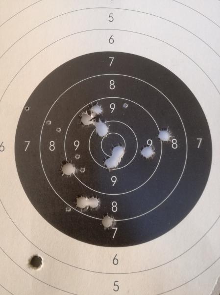

Mensajepor Tristan » 30 Jul 2018 09:30

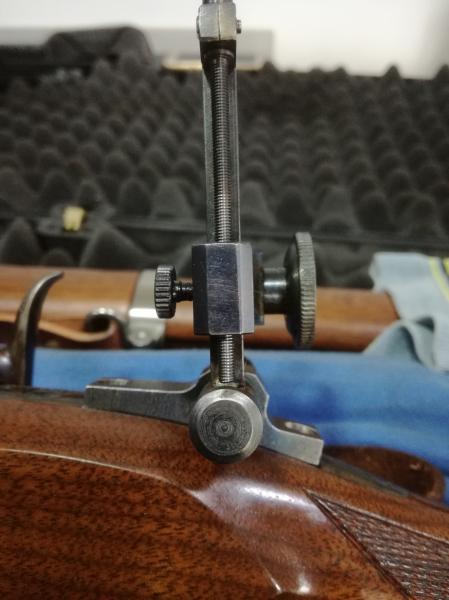

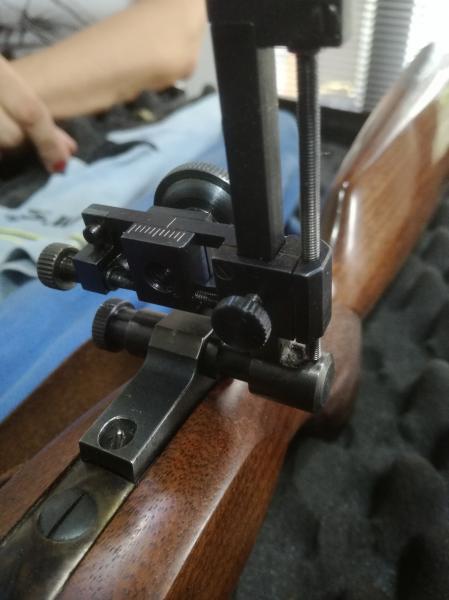

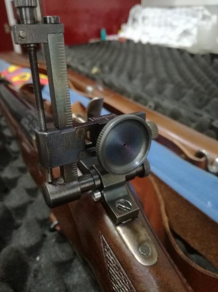

Por fin he podido estrenar el nuevo diopter para el Gibbs,el original que venia con el rifle se me deshizo literalmente en el campeonato de España.Me trasladé hasta Aranda de Duero con mi mujer y pasamos una tarde estupenda con Eduardo viendole manejar el torno y la fresa para dar los últimos ajustes y colocar el diopter en el rifle.Como los tres somos buenos conversadores la tarde se nos pasó volando.Os dejo unas fotos del resultado final.
Hola amigos, para el que caiga en este hilo por primera vez, aclarar que viene del: ¿Se puede detectar 80
Hola amigos, para el que caiga en este hilo por primera vez, aclarar que viene del: ¿Se puede detectar 81
Hola amigos, para el que caiga en este hilo por primera vez, aclarar que viene del: ¿Se puede detectar 82

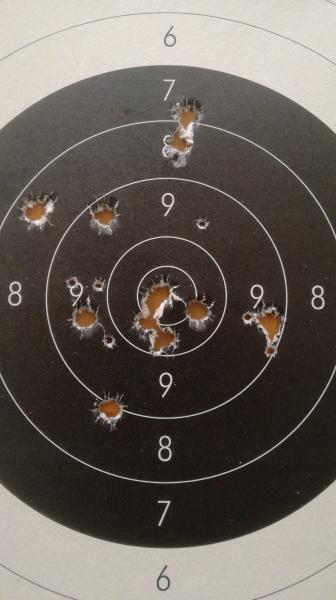

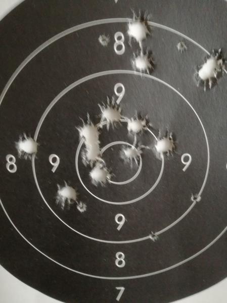

Mensajepor Tristan » 30 Jul 2018 09:42
Mañana de mucho sol y calor.Mi primera diana con el nuevo diopter la considero como muy satisfactoria,94 puntos con seis dieces son un buen debut,lo que me cuesta es colocar el ojo siempre a la misma distancia ya que cuando me acerco demasiado al disco se me marchan los tiros a la parte alta de la diana,supongo que toca pegar tiros y entrenar.Ademas tenía una apuesta por el almuerzo con Ana y me lo puso dificil hasta el final,se hizo un 92 descontando un nueve.
Con el mauser como siempre tengo problemas con luz muy intensa probé a colocar un filtro de color malva y la verdad es que funcionó,por lo menos ayer,91 puntos y sobre todo una buena visión del negro y sin tiros raros.Insistiremos con el filtro.Hay quedan las dianas.Un saludo.
Hola amigos, para el que caiga en este hilo por primera vez, aclarar que viene del: ¿Se puede detectar 90
Gibbs Ana
Hola amigos, para el que caiga en este hilo por primera vez, aclarar que viene del: ¿Se puede detectar 91
Gibbs
Hola amigos, para el que caiga en este hilo por primera vez, aclarar que viene del: ¿Se puede detectar 92
Mauser
