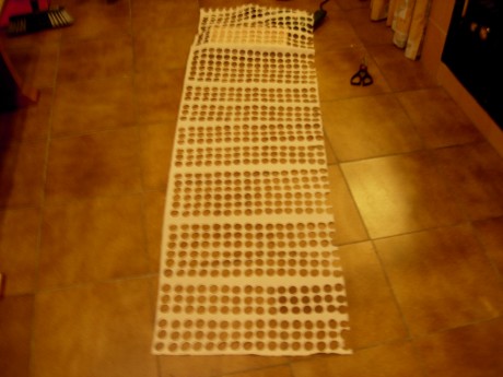

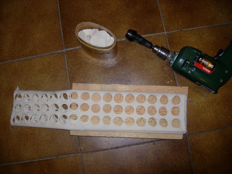

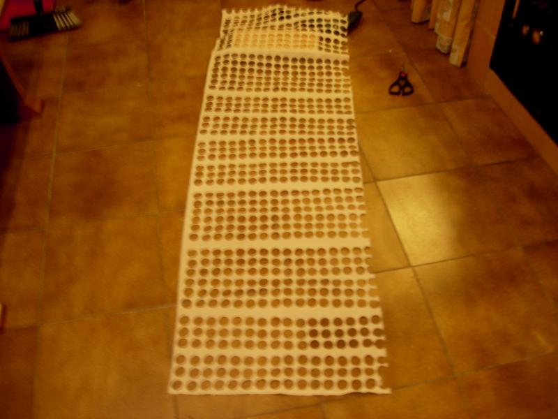

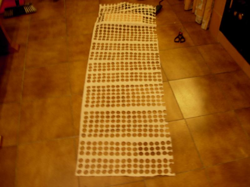

Me lo estoy pensando lo de pegar unos tiros el fin de semana y probar estos calepinos con bola en Vetterli, se me acabaron los que habitualmente empleaba en pistola y rifle con bola, pero estan pronosticando un tiempo de perros por mi zona asi que ....
De momento me pongo manos a la obra con lo de los calepinos, no se si mi señora echara en falta una sabana que me resultaba bastante aspera...........jeje, bueno siempre tengo la alternativa de presentarle el resto agujereado para poder hacer unas cortinas......creo que no va a colar, ya os contare.

Percussion, este accesorio para cortar calepinos que lleva el taladro ¿lo has hecho tú o lo venden?

Partiendo de uno de ferreteria, hay que darselo a un tornero para que te rebaje torneandole a la medida de acople al taladro y acortandole la longitud.

Y luego los sacas con el taladro a mano o lo pones en una columna. Supongo que sin percusión, y bastantes revoluciones, no??
Danos mas detalles, porfa
no lo habia visto nuncapero me parece un inventazo
con tal.de no dar martillazos....

Yo no tengo columna y los hago a mano, presionando en vertical, las revoluciones del taladro de las dos que tiene el mio la menor y sin el percutor, de base pongo una tabla de pino de desecho de algun pale (asi ahorramos), la tela la doblo varias veces y luego a darle, salen como churros ,conviene cuando tengas el sacabocados, sacarle el corte lo mas que puedas quiero decir que debe estar afilado, esto se consigue con mucho cuidado una vez montado en el taladro y un soporte con una piedra abrasiva o lija para metal pero teniendo sumo cuidado en no cortarte.
