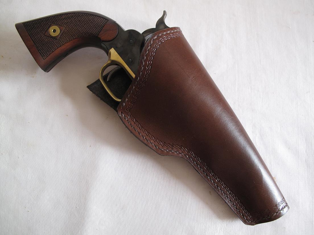

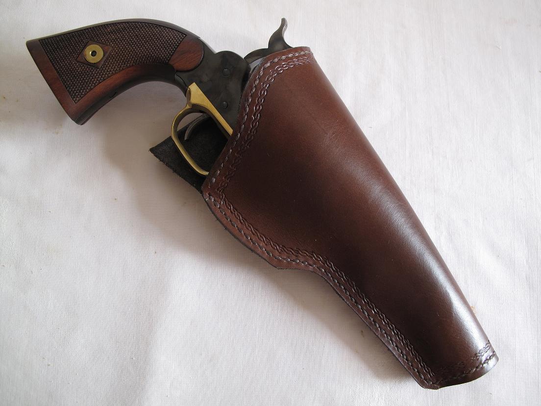

Mensajepor MAGUNCIO » 26 Ago 2010 21:36
Dicho y hecho:
Con un trozo de cuero y cuatro herramientas que me prestó mi madre, que hace años hizo sus pinitos con el cuero, he fabricado esta funda para mi revólver de 5,5 pulgadas.
Es un trabajo fácil y muy gratificante. El resultado aquí lo tenéis.
 Videos de nuestro amigo Artesano, con el armado y desarmado de los modelos Remington y Colt.

MAGUNCIO
Mensajes: 1335
Registrado: 10 Feb 2008 05:01
Re: TALLER DE AVANCARGA Y ENLACES INTERESANTES.
Mensajepor MAGUNCIO » 27 Ago 2010 13:49
Gracias amigos. Como os decía la cosa no es difícil: Se hace un plantilla un poco aproximada, y amplia, en cartulina, se dibuja en el cuero y se corta con un buen cuter. Después se arma la funda sujetándola simplemente con unas pinzas de la ropa y se prueba el revólver. Con mucho cuidado se van afinando el diseño, marcando y cortando por donde haga falta, hasta darle la forma y tamaño adecuados. Mucho ojo. Si cortamos de menos, siempre se puede rectificar. Si cortamos de más, a tomar vientos todo el proyecto; y el cuero no es barato.
Cuando tenemos la pieza de cuero con las medidas perfectas, se pulen los cantos con lija muy fina y luego con un recorte del propio cuero y se tiñen con betún de judea. En este momento lo suyo sería marcar ya la pieza con su corte definitivo en una cartulina para dejar un patrón exacto para otras ocasiones. A mi se me olvidó hacerlo, así que la próxima vez tendré que repetir el proceso.
Después se marca con un fileteador la línea por donde ira la costura; sobre dicha linea se perforan los orificios por donde pasará el hilo con un sacabocados de tenedor. Seguidamente se adorna la funda con un troquel (Ampliando la foto podréis ver un dibujo en forma de coleta al lado de la costura).
Y finalmente a coser con dos agujas para cuero e hilo encerado. Se cose con una aguja en cada estremo del hilo y cruzándolas en cada uno de los agujeros.
Fijándose bien en el trabajo se puede observar algún defectillo, pero os aseguro que para ser la primera vez que trabajo el cuero y que cojo una aguja (Excepto coser algún boton), la cosa ha quedado bastante decente. Insisto en que es un trabajo sencillo y muy entretenido. En dos tardes he fabricado una funda muy chula.

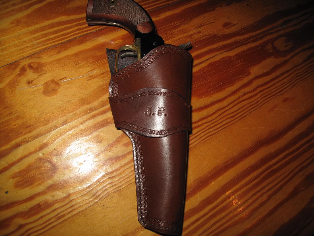

Mensajepor MAGUNCIO » 28 Ago 2010 01:23
Le faltaba un pequeño detalle: Personalizarla.

Salitre
Mensajes: 4652
Registrado: 02 Nov 2008 05:01
Mensajepor Salitre » 28 Ago 2010 01:59
Amigo MAGUNCIO: Eres una fiera, ahora hasta personalizada con iniciales. Está visto que puedes poner un negocio de guarnicioneria avancarguera.
