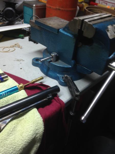

Hola y pido disculpas por la tardanza,pero por diferentes motivos no pude terminar el trabajo,que en verdad,se realizo en dos veces.
La primera fue la realiación del punto de mira de las fotos,que me dio tela de lo lindo.Despues de terminarlo vino el trabajo de colocación,el cual no fue muy complicado:colocacion de dos tacos de madera en el tornillo de mecanico para prensar el punto de mira sobre el rebaje.Todo bien y perfecto.

Hola compañero Indignado,yo no le aplique ningun golpe con ningun tipo de herramienta,y deduzco que esas chapitas se soltaron porque seria algun tipo de "ñapa"que le haría su anterior propietario(como se puede observar con muy poca base para un buen agarre con el tipo de pegamento correspondiente).
Una vez aclarado cuento lo que siguio:Volvi a coger el Colt y al taller.Esta vez decidido a hacer un trabajo "Chapo".Cojo el dichoso punto y le doy una pulida con el rodillo,luego limpio bien con alcohol el rebaje del cañón y el punto de latón y pongo el soldador a calentar.Caliento el punto y le aplico un poco de estaño y luego caliento el rebaje y coloco el punto,aplicandole calor a todo ello,y yo más contento que unas pasquas.Dejo el soldador y compruebo con "Gran Decepción" que todo esto no ha servido para nada.Toco el dichoso puntito y ala,a tomar viento fresco.Me subo a casa con un cabreo de un par de... y me tomo un par de vasos de agua.Ya volvere otro rato que me encuentre "ilumiunado".
Y decido indagar en la red,ver y ver y leer y más leer y volver a buscar.

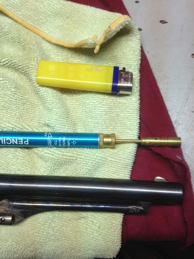

¿Usaste un soldador eléctrico de los de electrónica?, si es así no me extraña que no soldase bien, el cañón es prácticamente imposible calentarlo lo suficiente si no usas uno de llama, de los de fontanería. Eso sí, del pavón ya te puedes despedir, aunque con cuidado puede que no lo dañes mucho. Igual te va bien soldarlo químicamente, con algún producto de esos que van en dos componentes y venden en tiendas de recambios de automóviles.

Yo no acercaria nunca un soplete a mi revolver, ni por atras ni por delante ... ¿no se llevaria el templado?

No, el punto de fusión del estaño/plata es mucho más bajo que el necesario para que el acero pierda su tratamiento térmico. De hecho en las fábricas se hacía así, soplete y estaño/plata.

Pues gracias por comentarlo e informar ... si se vuelve a caer el mio (chirimbolo de carga, donde queda entallada la "baqueta" del Colt) le jarreo un chute de soplete (de joyeria) con algo de estaño con plata... a ver si deja de hacer el tonto.
Re: Punto de mira escoñao en Colt A.Uberti
Así es como se sueldan los cañones, lista y solista de las escopetas yuxtapuestas. La temperatura necesaria para hacer la soldadura no afecta al acero de los cañones... Para que suelde bien, las piezas deben estar libres de pavón, óxido y grasa.
