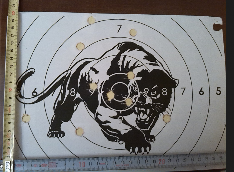

Bueno señores, se dan muchas opiniones, por supuesto todas con la mejor intención, pero aun así creo que hay un componente importante de simpatía hacia una u otra arma (dentro de la misma línea claro está). Yo en cuestión de caza no puedo opinar; en precisión tampoco, pero lo poco que he practicado y visto no creo que haya tanta diferencia. En las tiradas que hacíamos en Valdemoro (que bien es cierto que lo mas importante no era quedar primero) se tiraba con varios modelos y tampoco había grandes diferencias. La diana que os pongo fue en la tirada del puma a 100 metros hecha con rifle pennsylvania calibre 50 de ardesa bola 490, calepino engrasado traditions, 20 grains de sémola y 55 grains de rio 2F y miras abiertas. Mirando el tamaño del ''bicho'' ¡creo que no es mala agrupación! Eso sí, tirando apoyado. Un saludo y felices reyes a tod@s.
