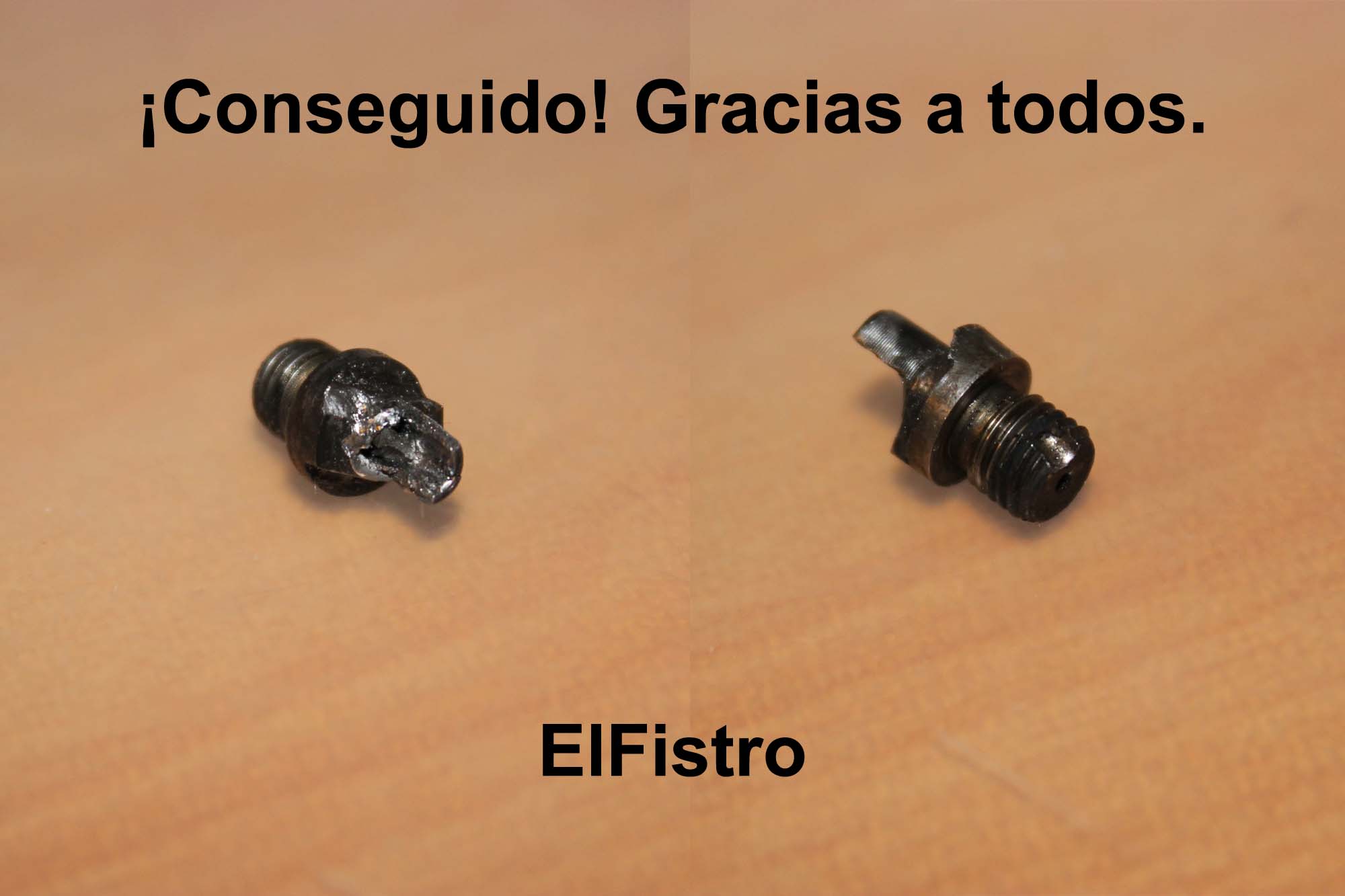

Bueno compañeros.
En el día de hoy, cautiva y desarmada la chimenea rebelde, han alcanzado las tropas nacionales sus últimos objetivos militares.
La guerra ha terminado.
Adjunto foto de como quedo el bicho tal y como me comprometí a hacer y aprovecho para agradecer una vez más toda vuestra ayuda.
Fue necesario taladrar la parte de la rosca de la chimenea desde el interior de la recámara (sin estropear el tambor por supuesto) para forzar que el lubricante entrara bien (podéis ver el agujero en la foto de la derecha), el resto del trabajo lo hicieron unas tenazas.
¡Un saludo!
