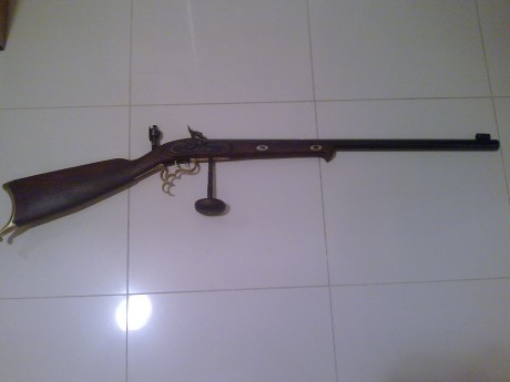

Yo lo llamo Schutzwesson, ya que lo tengo "tuneado" tal como os muestro en las fotos. La carga que utilizo últimamente son: 24 Greins de Suiza nº 2; Sémola 18 greins y Maxibala Lyman de 245 greins recalibrada a 11,45. La bala entra justa por el cañón, pero no es necesario golpearla con el iniciador, tan solo empujarla.
Limpio entre disparos después de introducir la sémola.Para que el trapo no se lleve adheridos algunos granos de sémola y tampoco la apriete en demaía, le tengo puesto a la baqueta un tope que me lleva a introducirla a escasos dos m/m de la sémola. Os aseguro que cuando el "indio" está fino, (cosa que casi nunca ocurre) los resultados son mas que notables.
No se me ha ocurrido probar con bala minié, aunque si la he probado en otros rifles, pues (siempre es mi opinión particular) creo que la función de expansión de la minié la tienes resuelta y con creces en la maxibala. No es casual ni caprichosa la forma de la maxibala con esas bandas de engrase tan profundas, que en definitiva fueron pensadas para favorecer la compresión del cuerpo de la bala, y por ende el aumento de diámetro de la misma.
PD. Me es imposible adjuntar fotos, ya que me dice el "aparato" que el archivo es muy grande y el tamaño máximo permitido es de 2 MB.
Cuando tenga resuelto este tema, las insertaré.

https://i.imgur.com/1o25tXm.jpg
No es como yo lo quiero, pero ya se depurará la técnica

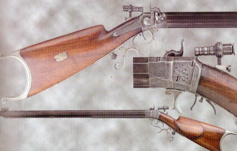

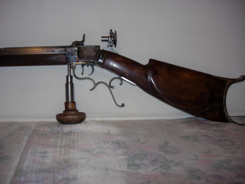

Rocroy escribió:https://i.imgur.com/geePo58.jpg
A ver... prueba
Rocroy, que bueno el trabajo en la madera, puesto que ya somos de momento mayoria en los wesson y sus performances, en su momento hablaremos de los origenes de este arma, de momento adjunto foto del mio, al que llamo Wesson&Foster.El rifle original que fue construido por Wesson esta en coleccion particular en USA, yo en su dia intente en cuanto a la madera hacer una copia fidedigna del original.....adjunto tambien foto.
Somos muchos los que no disponemos en nuestros campos de tiro de canchas para 100m, por lo que propongo 70
Wesson&Foster
Somos muchos los que no disponemos en nuestros campos de tiro de canchas para 100m, por lo que propongo 71
Wesson original
Hola Percussión:
¡¡Jooo...!!
¡¡Que obra has conseguido en el tuyo...!!
La verdad es que cuando me planteé el Performance del mio, no tenia claro que es lo que quería. Por entonces sabia del original de Edwin Wesson pero no habia visto fotografias del mismo, (el que muestras en la foto). De haberlo visto, le hubiera intentado hacer igual.
Lo que si tenía claro es que tal y como han fabricado las réplicas, éstas no son las más apropiadas para tiro estático de pie, por culpa de las culatas tan rectas que invariablemente todos los fabricantes les han puesto.
La principal premisa que tuve en cuenta fué el punto de equilibrio y el ángulo de quebrada de la culata, y creo que lo conseguí.
Pero como bien dices, estos son otros temas, y el presente está dedicado a la modalidad Vetterli.
Claro, que metidos en ella, también considero importante hablar del ángulo de quebrada de las culatas.
En mi opinión, creo que las de estilo Centroeuropeo son las más acertadas (por aquello de que tradicionalmente su costumbre es la posición erguido la cual les aporta experiencia) pues permiten una postura mucho mas cómoda que las de estilo anglosajón, lo que se traduce en una mayor concentración a la hora de apuntar, pues no tenemos que adoptar posturas forzadas que redunden en diluir la concentración.
