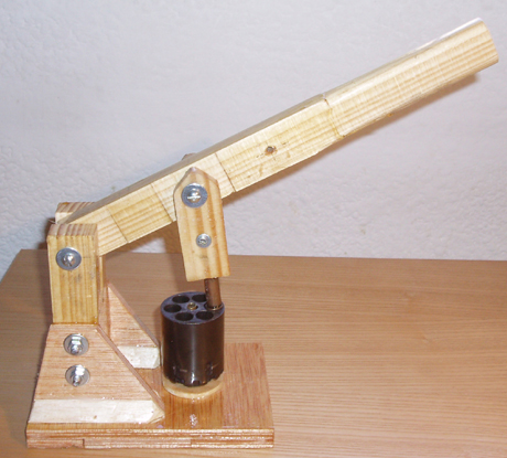

Hola a todos, lo de la prueba de la almendra supongo que será cachondeo, pero de todas formas esta mañana lo he intentado, pero se me escapaba y he comprobado que aguanta bastante fuerza aunque hay que sujetarlo con la otra mano.
Ya vi que lo vendían en Trelles y que por unos 50€ lo tenías en casa en dos o tres días, pero la gracia de esta afición, entre otras cosas, está en hacerte tú mismo los útiles que necesitas.
También me he fabricado los dosificadores de pólvora con casquillos (a falta de tener una pistola legalizada para poder comprar pólvora y medirlos), los tubos de sémola y pólvora, me los regaló mi hermano el boticario, que los he tenido que cortar 1cm, para que quepan en las cajas de madera que he comprado en los chinos, el atacador para pistola y ahora estoy liado con la grasa del revólver, que no doy con la consistencia adecuada, aparte de fabricar bolas del .451 que llevo unas 500.
Mientras soluciono las guías de la pistola y el revolver que tengo pendiente, estoy buscando los accesorios que se necesitan. También tengo pendiente el tema del Campo de Tiro, pero todo se andará, es cuestión de tiempo y ganas, porque dinero no hace falta mucho para empezar.
Mañana dibujaré los planos.
Un abrazo

Aquí teneis los planos. Las medidas no son exactamente las mismas que el que he fabricado.
Si alguien necesita alguna aclaración que me ponga un mensaje.
Obdulio
Obdulio

Resultado final

Hola a todos. La prensa para cargar tambores funciona perfectamente, pero tuve que cambiarle dos veces el eje del tambor porque se doblaba, hasta que le puse un tornillo de 6 mm de acero.
De todas formas me gusta más cargarlo con el revolver.
