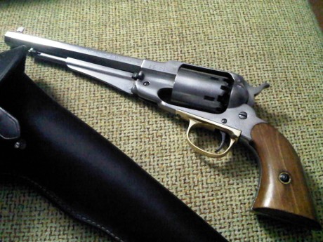

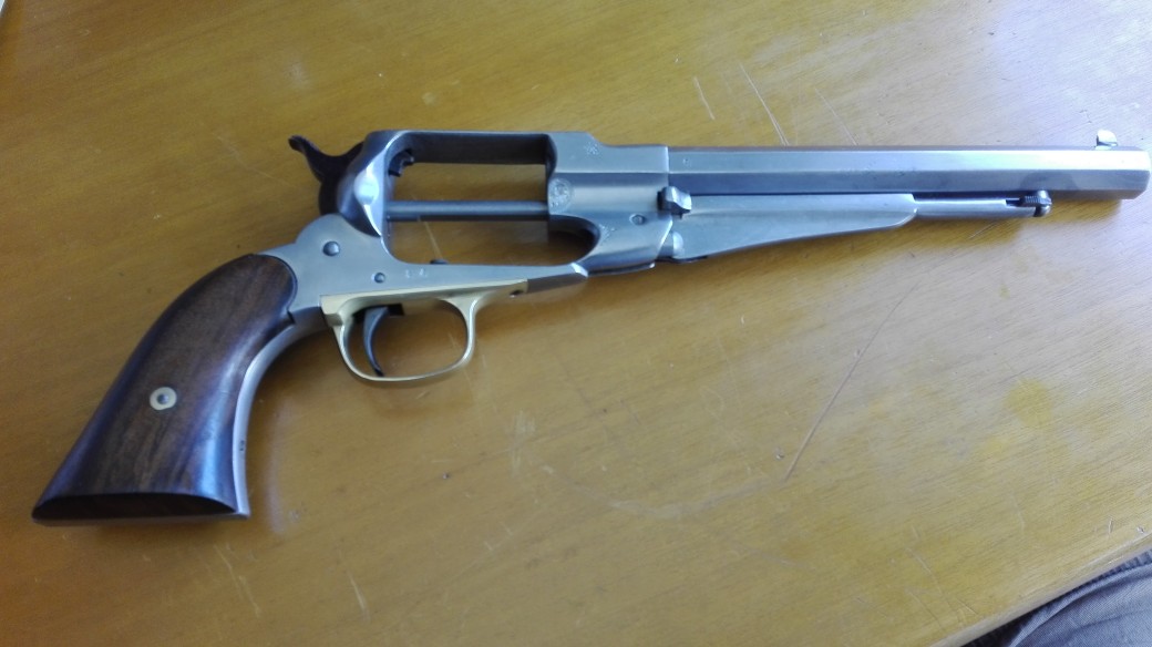

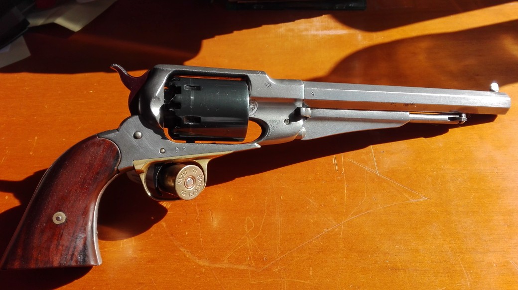

Bien venido al club Mylos, precioso, el mío lleva ya 15 días y nada de oxido, cada vez brilla mas!!!, yo sigo esperando que aparezca la patina!!!. Pongo foto de estado actual.
Habia oido que para retirar el pavón bastaba con la inmersión en vinagre de vino, es milagroso, basta 70

Fijaos en este viejo hilo en el que se ve una pistola Arsa descuidada frente a otra cuidada, las dos son de acero, mi idea es que se quede como la descuidada, cuestión de pasotismo y tiempo?

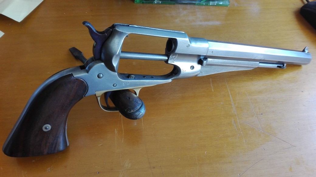

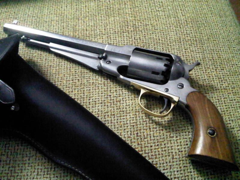

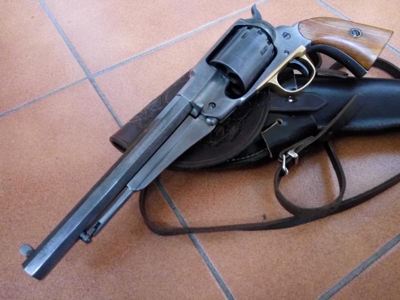

Ya ha pasado casi un año desde que le retiré el pavón a este viejo SantaBarbara, ya va creando patina!!, reconozco que hasta Junio en que le "ayude" un pelín con un trapito humedecido en zumo de limón, seguia brillante como si fuera de inox, ahora el proceso de oxidación controlada ha empezado y va despacio pero seguro, le está apareciendo una patina parduzca y brillante.
Como van los vuestros? :jeep:

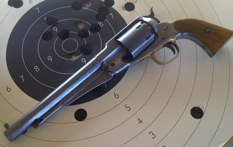

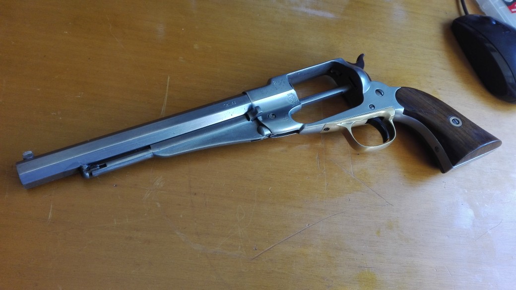

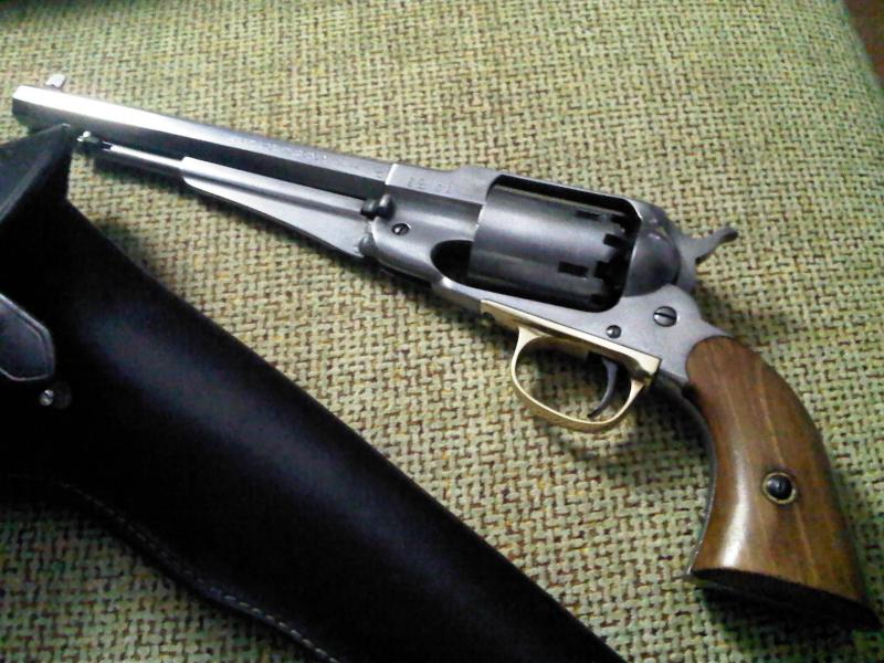

Bueno, tras leerme el hilo unas doscientas veces, y después de pensármelo bastante...hoy le he retirado el pavón a mi Santa Bárbara. Estaba en bastante mal estado por la edad y por haber estado bastante descuidado (tanto que estoy valorando el cortarle una pulgada al cañón por el mal estado de las estrías en la boca, pero ese es otro tema), así que armado de vinagre se lo he quitado.
Ha costado bastante, el pavón se ha resistido bastante más del cuarto de hora que comentáis algunos, pero ha salido. Menos en el tambor, donde sigue resistiendo heroicamente; lo dejaré unas horas más en vinagre.
Os dejo alguna foto del resultado. Pensaba pasarle lana de acero, pero me gusta ese tono mate que tiene, sin pulir.

Mensajepor JordiAMX » 22 Jun 2016 18:10
Nada, después de más de 6 horas en vinagre el tambor sigue sin perder el pavón. ¿Alguna sugerencia?. :?

Yo quito el pavón con salfumán doméstico rebajado al 50 %con agua clarita del grifo, pero dándole con un pincelito, sin sumergirlo ni nada, y el pavón desaparece que es un primor.

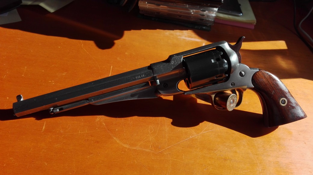

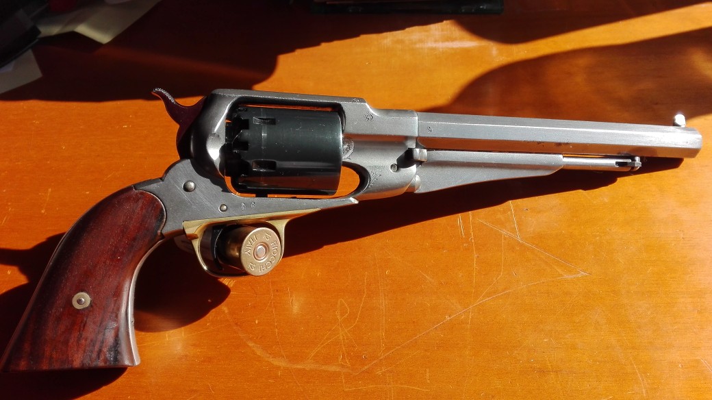

Me parece rarísimo que el Pavón no desaparezca con vinagre, te lo digo además como ingeniero mecánico, prueba como dicen los compañeros con otros productos que lo ataquen, a ver si no va a ser pavonado y es algún otro tratamiento superficial de aporte, no se....

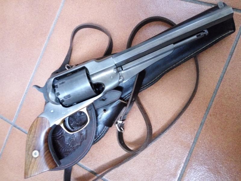

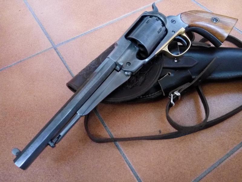

El mío 2 años después de retirar el Pavón empezó a oxidarse asi que le di una ligerisna capa de Pavón frio y ha cogido una pátina estupenda, ya no se oxida, os pongo fotos del estado actual, la primera está con otro Santa en estado original, no se cual me gusta más!!!! :mrgreen:
