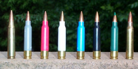

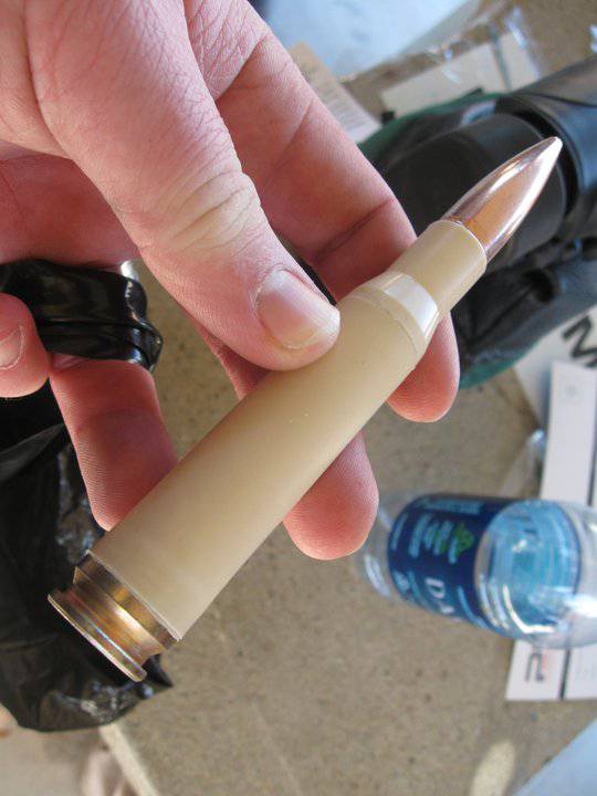

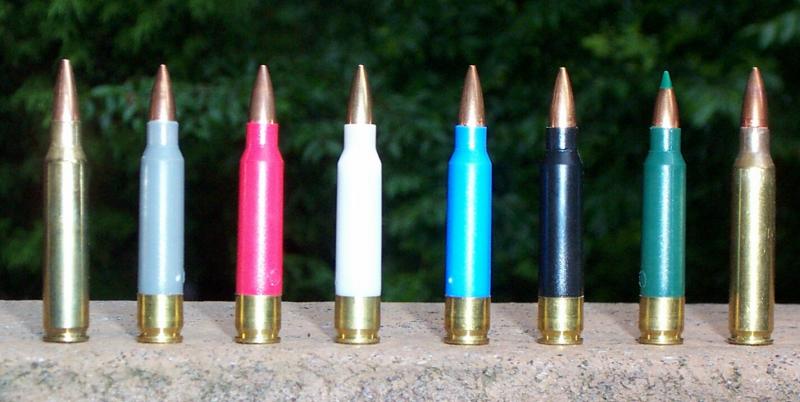

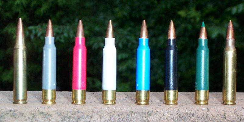

También hay cartuchos de rifle semimetálicos como los de las escopetas. La presión la aguanta toda la recámara. Aquí tienes un calibre 223 y un 50 semimetálico.
Cuando el diablo se aburre mata moscas con el rabo, como el mio no llega a tanto y los dais del 45colt 10
Cuando el diablo se aburre mata moscas con el rabo, como el mio no llega a tanto y los dais del 45colt 11
