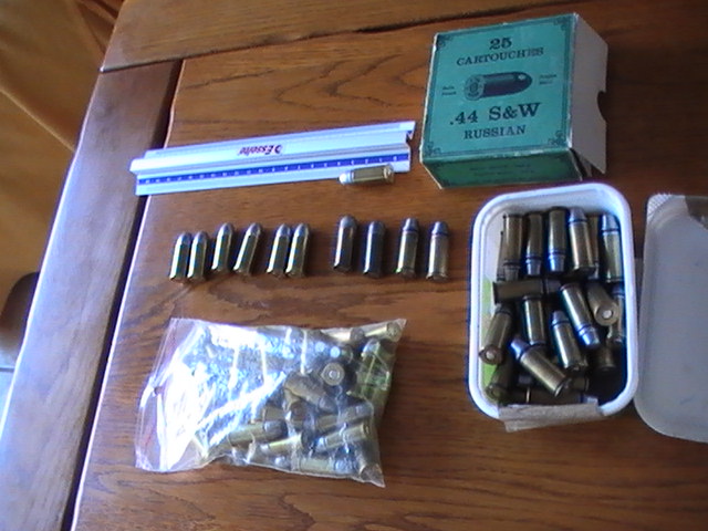

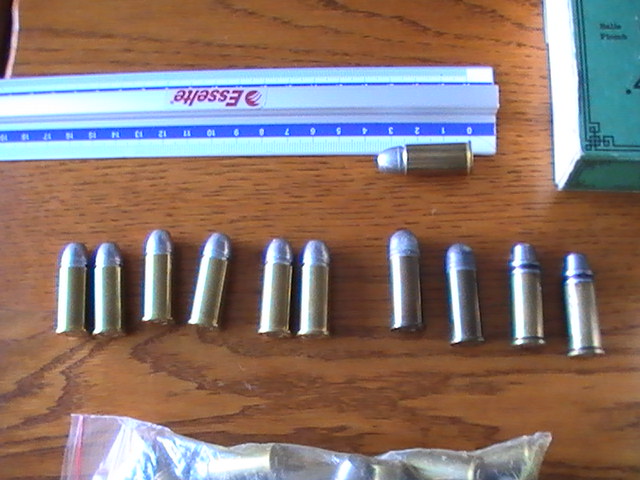

Mi tres diferentes municiones 44 Russian, o 10,4 mm de Reichrevolver, ellas son muy próximas y van también en un S*W. :ypist:
PIC_1250
PIC_1251
Por fin tengo ya un arma que puedo utilizar, pero no consigo disparar correctamente con el, por eso recurro 00
Por fin tengo ya un arma que puedo utilizar, pero no consigo disparar correctamente con el, por eso recurro 01

Chaparro2 escribió:Estimado compañero,
El calibre no es el 44 especial, es el 44 russian. Vainas starline.
Bala que yo he probado y con la que compito 429210 de lee, plomo puro da al fundir .430, recalibrar al .430.
Al engrasar los anillos poner una pastilla de lubricante (cera+manteca de cerdo) en el culo de la bala y un cartoncillo de 10 mm. De diametro despues de el lubricante.
Polvora negra suiza 1, 0,975 gramos. Semola hasta unos 5 mm. Del borde de la vaina.
Asentar la bala sin crimpar.
Fulminantes largue pistol cci.
Antes de cargar el arma mojar con un pincel la punta con grasa de molibdeno br2.
Y luego el indio es el que tiene que hacer el trabajo. Eso si este revolver no perdona los errores. Asegura el tiro.
Un saludo,
