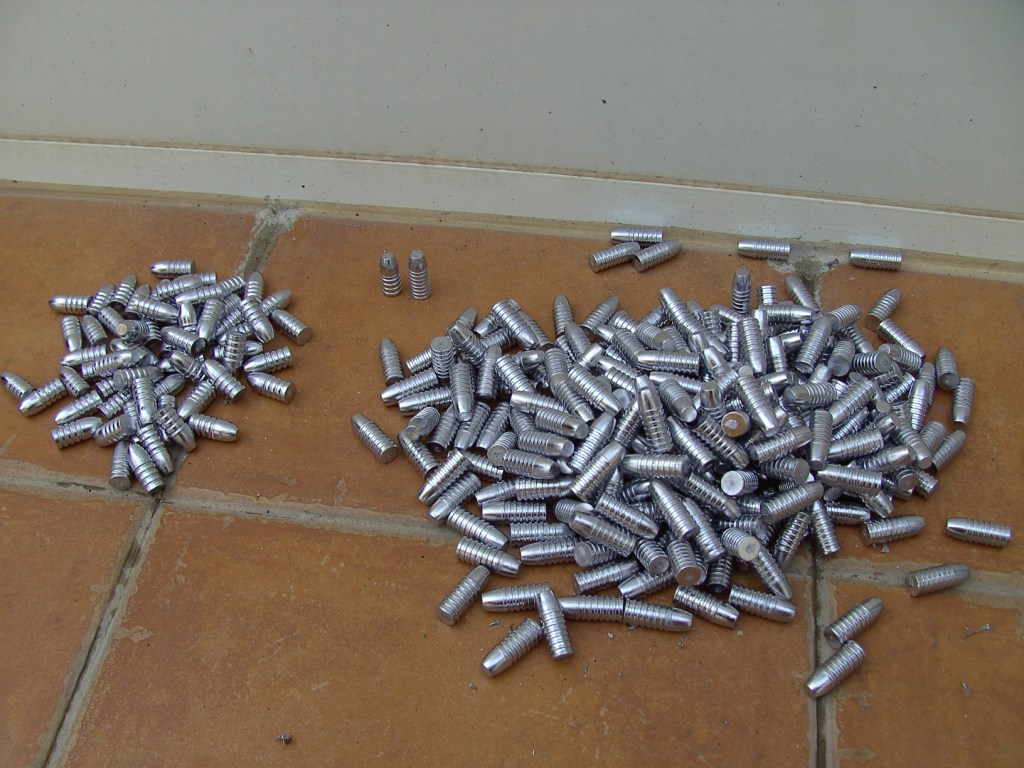

Como os he dicho la lluvia ha impedido que hoy entrenara en Elda los 100 metros (Alicante ha reservado las galerías para los del Bench Rest) y me he dedicado a hacer unas cuantas puntas para añadir a las que hice ayer para el SHARP
En la cosecha de hoy hay unas poquitas
de 480grains (las que hicieron 99 en Freire en Granada)y un puñado de 420 grains (las de la izquierda) que voy a probar el lunes con una carga de 50 grains de Arcabuz cebados con 4 grains de Suiza del 1.
Veremos como va la "marca del SHARP" con esa carga y proyectil y si agrupamos, al menos suficientemente para considerar la posibilidad de entrenar con esa carga sabiendo que siempre se puede volver a la de 45 grains de Suiza del 2 y proyectil de 480 grains que fue la que rompió el record en Granada.
Un abrazo
Juan

Re: El tiro a 100 metros ¿podemos mejorar entre todos?
Deja, deja, no te molestes en barrer el patio, que ya lo hago yo.
Y de lo que barra me quedo yo con la mugre esa que sale en la foto.

andresr escribió:Deja, deja, no te molestes en barrer el patio, que ya lo hago yo.
Lo siento Andrés, como brillaban tanto ha venido una urraca carbonera y se las ha llevado al nido
Seguramente alguno me tomará por chiflado, pero a mi me relaja un montón ponerme a hacer puntas. Para los aprensivos llevo fundiendo plomo desde hace treinta y cinco años y todavía no se me ha caído nada.
Bueno lo que se me ha caído es consecuencia del bromuro que nos daban en la Academia General Militar (a otros en la mili), ............ el jodido era de efecto retardado
