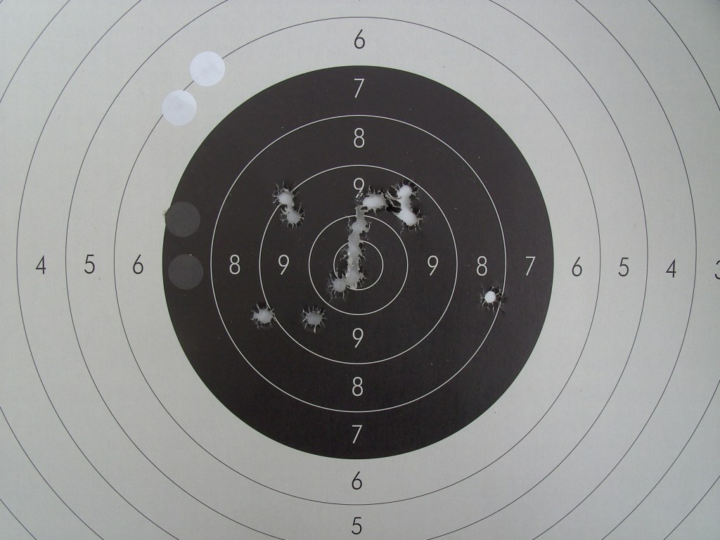

Re: ¿Se puede detectar el emplomado preventivamente?
Efectivamente Fire, la limpieza en el proceso de carga la hago después de meter la sémola y antes de meter el proyectil.
Lo volveré a mirar, pero recuerdo que cuando intentamos meter el de 11.43 que tenía mi "socio" de muestra no entraba ni un centímetro.
Como ahora tengo yo ya comprado el recalibrador, y este tiene las dos opciones repetiré la experiencia. De hecho, para hacer el recalibrado "progresivo" primero los recalibro a 11,43 y luego a 11,41.
La verdad es que con los parámetros que tengo, y antes del desastre del Territorial, las tiradas eran muy agrupadas y los tiros siempre estaban donde yo los esperaba, tanto los buenos como los malos.
Lo de echar los plomos al agua lo dejé de hacer ante la teoría de que en avancarga el plomo tenía que ser lo más blando posible. Pero yo creo que en este caso ese endurecimiento superficial del que hablas seguro que le va bien.
Un abrazo
Juan

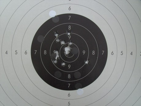

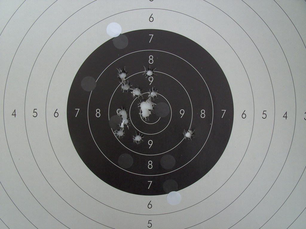

Bueno amigos, con el hombro destrozado y mas contento que unas pascuas os cuento como ha ido la cosa.
Primero he tenido que poner el arma en su sitio ya que entre el caos del Territorial también anduve toquiteando las miras......... vamos como un principiante.
Al sexto disparo ya he entrado en el diez (dos arriba, tres abajo y a la derecha y adentro)
La primera serie está hecha con la bala de la turquesa que me prestaron y de la que hice 300 proyectiles (con los que he tirado hasta ahora). 55 grains de Suiza del 2 y vaina del .38 de sémola. Vamos, los parámetros que me habían ido bien hasta ahora.
No os lo vais a creer, pero estaba más nervioso que en una competición
Esta es la foto del resultado
Como veis, la cosa no ha sido espectacular pero no ha ido mal y desde luego los tiros malos han sido míos y sabía de ellos antes de mirar por el telescopio.

Luego he repetido serie, pero con otro proyectil (también de 535 grains) que yo pensaba que había comprado la misma turquesa y como veréis en la foto del mensaje siguiente tienen la misma forma y peso, pero distintas bandas de engrase tanto en número como en colocación.
He empleado POLVORA DE ARCABUZ, 55 grains cebados con 11 grains de Suiza del 2 y la reglamentaria vaina del .38 de sémola (de arroz de Mercadona)
El resultado en puntos ha sido el mismo, pero que queréis que os diga, pienso que hasta ha sido mejor tirada.
Ahí va la foto
