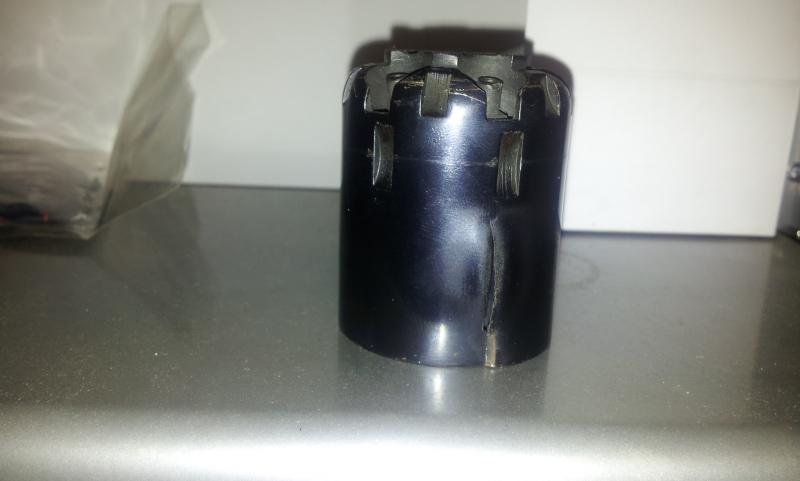

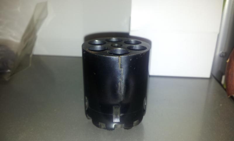

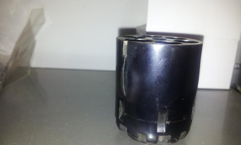

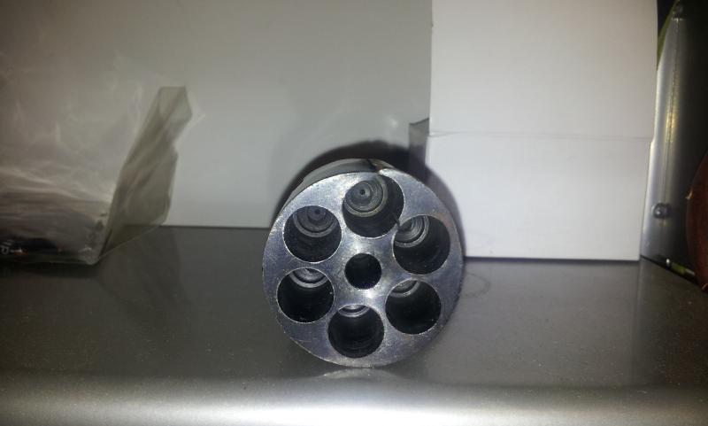

Esta es la rotura
Hola a todos, no se si este es lugar idoneo para poner esta pregunta de no ser asi ruego me perdonen.La 100
rotura
Gixxer99
Mensajes: 28
Registrado: 04 Dic 2012 20:30
Re: Tambor Santa Barbara 1858 reventado.
Mensajepor Gixxer99 » 07 Dic 2012 19:35
otra
Hola a todos, no se si este es lugar idoneo para poner esta pregunta de no ser asi ruego me perdonen.La 110
Gixxer99
Mensajes: 28
mas
Hola a todos, no se si este es lugar idoneo para poner esta pregunta de no ser asi ruego me perdonen.La 120
Gixxer99
Mensajes: 28
Mensajepor Gixxer99 » 07 Dic 2012 19:36
otra mas
Hola a todos, no se si este es lugar idoneo para poner esta pregunta de no ser asi ruego me perdonen.La 130
Gixxer99
Mensajes: 28
Mensajepor Gixxer99 » 07 Dic 2012 19:41
BUeno pues esto es lo que pasó, el arma en si no tiene muchos disparos se compro nuevo hace unos 20 años y funciona a la perfeccion hasta el dia del reventon jejejjeje, se utiliza bala con su correspondiente taco, polvora 3f...
Mensajepor Hectorvillajos » 07 Dic 2012 19:44
Nunca había visto algo así, y eso que tiro en un club superavancarguero como es Cullera.
No creo que sea ni por sobrecarga de pólvora negra (cualquier revólver de avancarga admite sin problemas carga máxima, de guerra), ni por una burbuja de aire.
Simplemente debe ser un fallo estructural del tambor. No le veo otra explicación.
Es algo verdaderamente raro, y al compañero le ha tocado la china (mejor habría sido que le tocara la Lotería) :|

Mensajepor Gixxer99 » 07 Dic 2012 19:51
Yo tambien me inclimo por un fallo en el material, y que con cada disparo poco a poco a ido a mas hasta el fallo total.

Mensajepor Firefighter » 07 Dic 2012 22:10
Pues viendo la rotura:
Se nota una sobre presión en el centro del cilindro que ha acabado por fracturar la periferia.
Además leo bala (ojival de que calibre ?, de plomo puro o aleación?) una punta del .452 o algo superior podría ser excesiva para el revolver de avancarga.
Algunos tiradores ocasionales usan puntas del .45ACP (comerciales) en armas de avancarga y corren un gran riesgo por ello, son de calibre excesivo y excesiva dureza.
Además el taco eleva mucho las presiones de trabajo.
Y si me fijo bien, muy limpio y inmaculado me parece este cilindro para haber estado usado con pólvora negra (quizás si).
Con carga hueca es muy difícil (o imposible) reventar un revolver como el Santa es un fenómeno mas propio de arma larga, a no ser que la bala ojival se trabara en el cono de forzamiento del cañón.
En caso de fallo de material por fatiga el "abultamiento " o herniado del cilindro no creo que se hubiese producido.
Un fallo de material por error en la fundición (excesiva dureza y por tanto fragilidad) seria el primero que me consta, y en ese caso no habría hernia solo fisura o rotura.
En cierta ocasión confundí un resto de Ba9 con pólvora negra (bote antiguo cilíndrico) y las mezcle, estaba cargando 9 para. y me di cuenta pero en ocasiones puede ocurrir lo mas difícil.
Alguna aclaración en los datos de carga, darían luz a este extraño suceso.
