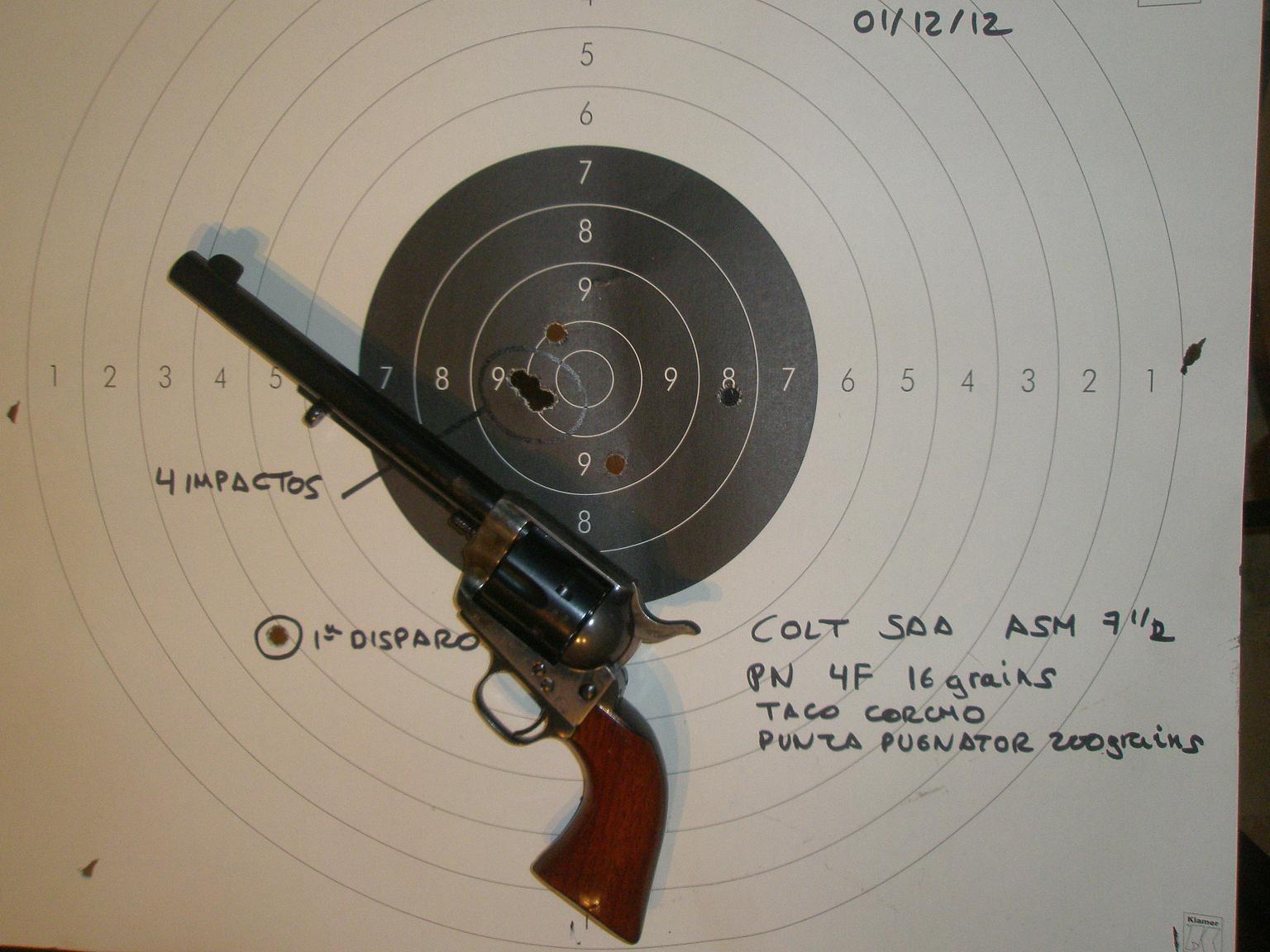

Habrá sido pura casulidad, pero os dejo una foto de mi diana de este viernes probando cargas de pólvora negra.
El primero me cogió en frio y nunca mejor dicho pues "pelaba" en el campo de tiro, y solo podéis ver 8 impactos ya que me fallaron dos pistones (uso unos con muchos años).
Dejo esta foto para animaros a utilizar vuestros Colt SAA con pólvora negra. Como ya he comentado anteriormente no es peligrosa frente a la sin humo, y la sensación de disparo no tiene nada que ver. ¡Cómo disfruté este viernes sintiendo mi revolver en mis manos tras el disparo! !Y qué cara ponían mis compañeros de club al ver mis impactos tras el escandalo que formaba!
Nota: la semana anterior estuve probando 18 grains de 3FG y agrupaba igualmente bien, pero para mí es mejor la carga de 16 grains de 4FG con taco de corcho y punta pugnator de 200 grains.

Joer...grizzly, que buena agrupación.
En el mio, sigo pensando que la 4F me resulta mucho mejor que la 3F.
Además, se nota algo mas de potencia en la 4F respecto a la 3F en igualdad de grains.
