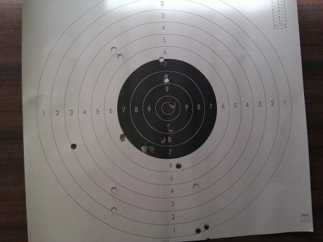

Mensajepor jumangi » 02 Sep 2012 00:19

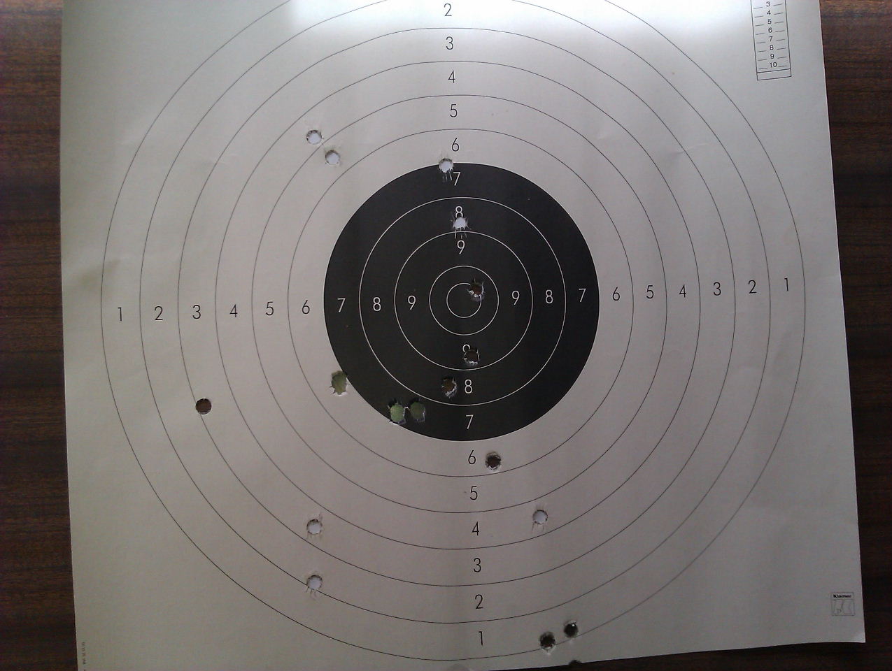

Hola, está tarde me he traído mi nuevo rifle del calibre 45 percusión.
Ahora os pondré alguna foto del 61
Los que se ven tapados en blanco no son mios, era una diana reciclada.
Hoy he podido solo hacer esto, la imagen es prueba de qué me queda aún camino con el rifle :oops:
Saludos y no seaís muy duros conmigo.

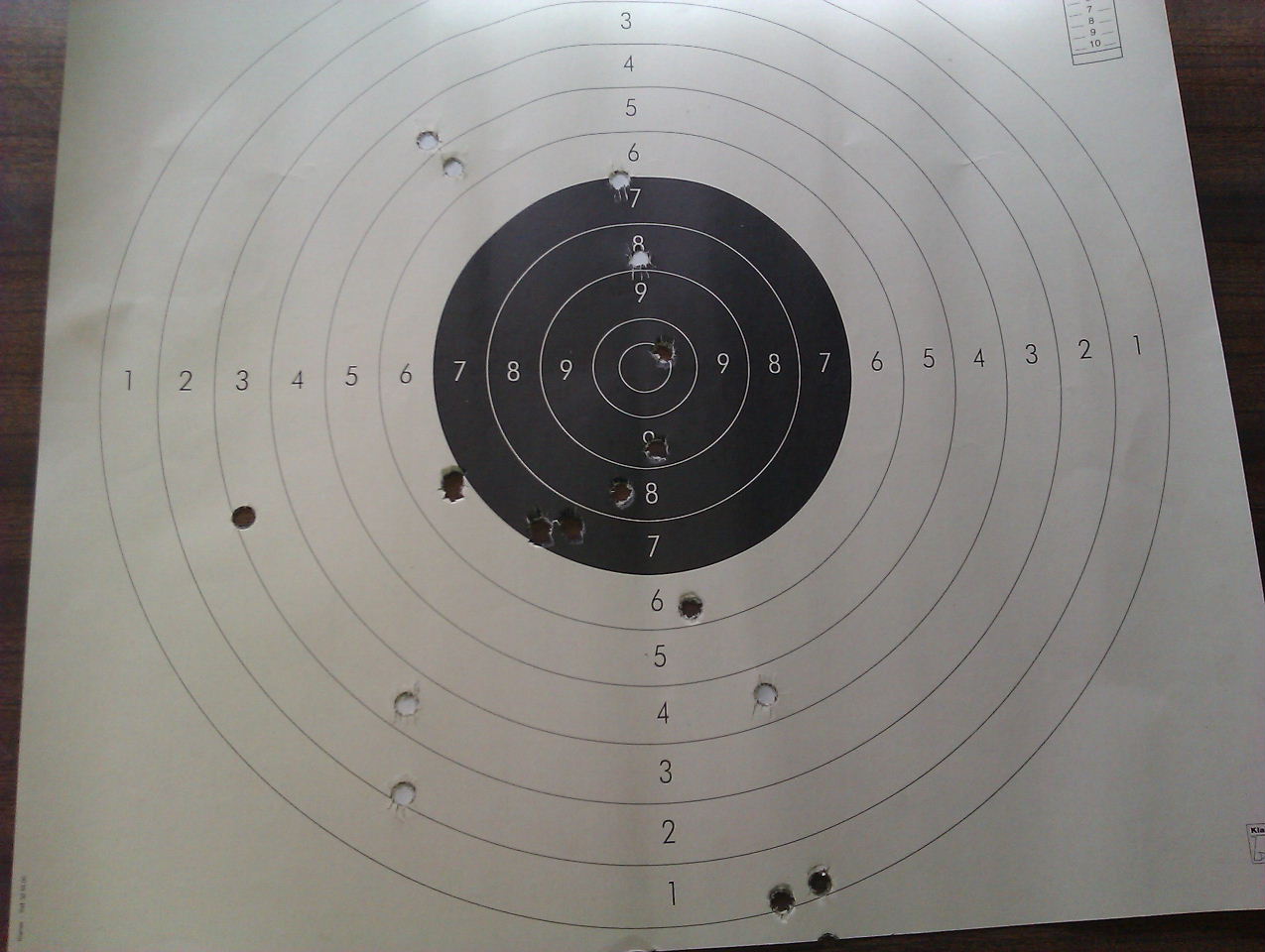

Ahora os pondré alguna foto del 60
Es la misma diana pero no se con cuala se ve mejor

hola
estas tirando apollado para ver la carga si agrupas o es al aire?
jumangi
Mensajes: 1718
Registrado: 13 Ago 2011 21:35
Ubicación: Terrassa - Barcelona-España
Re: Mi nuevo rifle Hawken de inverstarm
Mensajepor jumangi » 02 Sep 2012 20:32
ggduncan escribió:hola
Tiro sin apoyo, osease aguantando con los brazos.

Para poner las armas a tiro, se debe tirar apoyado

Eso ya lo hicé el otro día, con un soporte para rifle con un compañero.
He de decir que el gatillo tenía mucho recorrido y está tarde en casa he puesto otro tornillito más largo y ahora esta al pelo.
Estoy seguro que iré mejorando y agrupando :vacaciones^:

Prueba con 20 gr 3F y maxibala a ver que tal. Eh cualquier caso busca la agrupacion no donde te den los tiros ya ajustaras las miras.
Con bola prueba con 30 y subiendo hasta que encuentres la mejor agrupacion.
Igual tu arma tiene un paso 1/48 al que le ira bien la maxibala

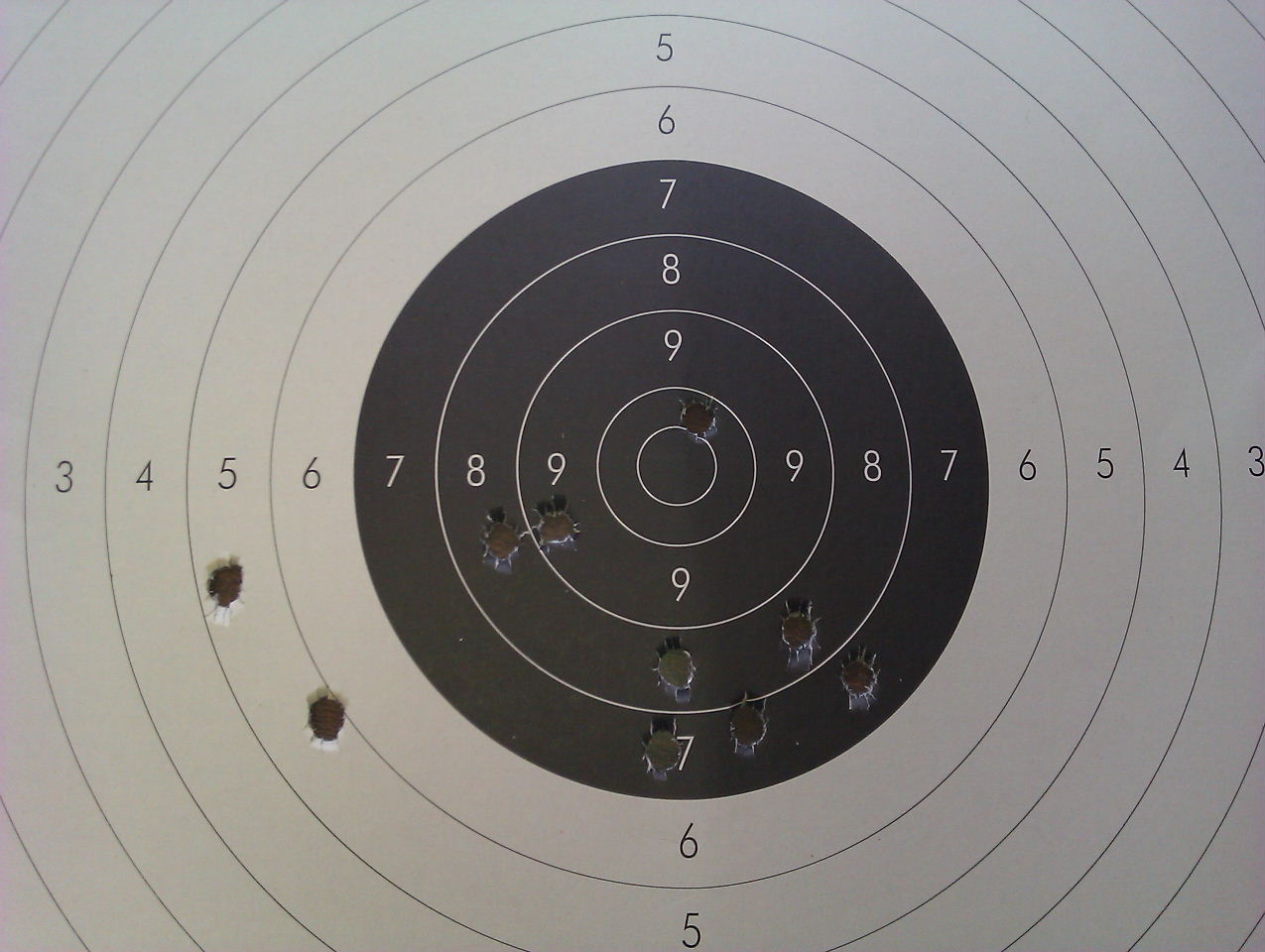

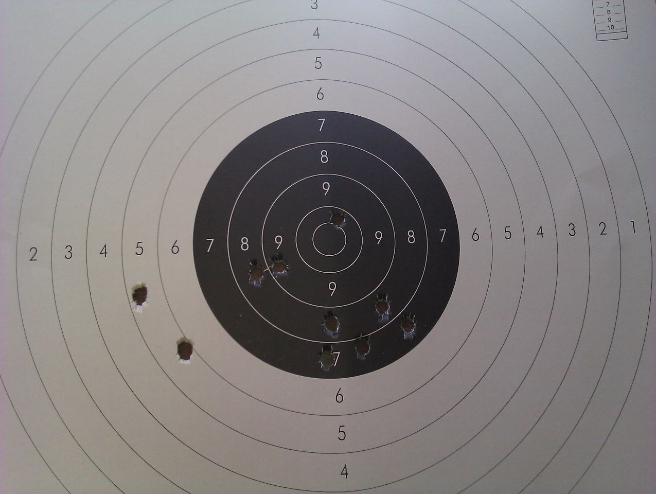

Buenos días. Sin querer ser pesado, insisto, tira apoyado hasta encontrar agrupación, da igual donde agrupe el arma. Una vez conseguida, ya la llevarás al sitio correcto. En mi club llevamos un par de saquitos de arena caseros y sirven perfectamente para que no se mueva el arma.

Hoy he vuelto a tirar, los dos tiros que están en el 5 y 6 han sido sin apoyo y sin las gafas adecuadas.
El resto han sido apoyados en saquitos.
Sigo aprendiendo que no es poco.
Saludos compañeros
