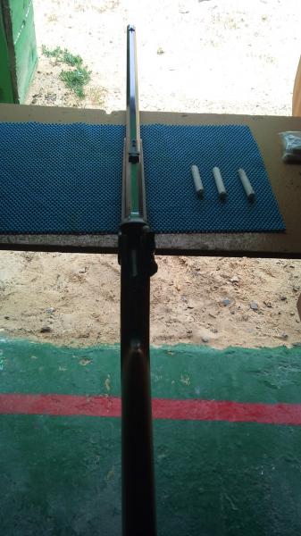

Mensajepor Tharen » 27 Ago 2012 14:10
Pues suelo utilizar nitrado, el termico va bien pero no deja un cartucho rigido como el otro y se defotma con facilidad. Tengo un cilindro de plastico que busque del diametro apropiado (un rotulador ) en el giro el papel y pego a lo largo, dejo un centimetro y medio el cual pliego convirtiendolo en la base. Hecho esto tienes un cilindro perfecto de unos 7 cm, lo pones en vertical y metes la carga de polvora, para el campo de tiro yo uso 45 grains, para otros menesteres minimo 60. Tras la polvora una pequeña carga de semola, 24grains y compactas, taco de fieltro del 45 que entra a presion sellando de maravilla. En los 2,5 cm que te quedan introduces la bala larga del 451 ya engrasada. Hazlo sujetando con una mano el cartucho y con la otra girando la bala al introduciral asi no estropearas la boca del cartucho quedando la bala prieta en este sin posibilidad de caerse. Del cartucho de papel solo sobresale 1cm de bala. Quedan impresionantes e increiblemente practicos. Si puedo te pongo unas unas fotos hoy.

Tharen

Re: Casquillo metálico para rifle Sharps de Chiappa
Mensajepor Tharen » 29 Ago 2012 19:56
Hola a todos,
Acabo de adquirir un Sharps de Chiappa, en calibre 451, tengo una duda sobre el casquillo 30
Aqui puedes ver tres listos para ser usados, estan hechos de un par de dias antes y siguen igual de rigidos y preparados para el tiro, de hecho en tirado con cartuchos preparados con varios meses de antelacíon y han funcionado perfectamente.
De nada Custer1961, para eso estamos, según los hagas encontraras tu propia técnica. Un abrazo.
