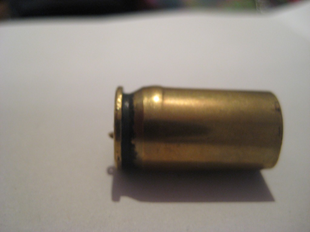

Yo una vez tuve una recarga doble en un 45 ACP, y guardo la vaina de recuerdo de lo que puede pasar

Compañero. Unas fotos de esa vaina.

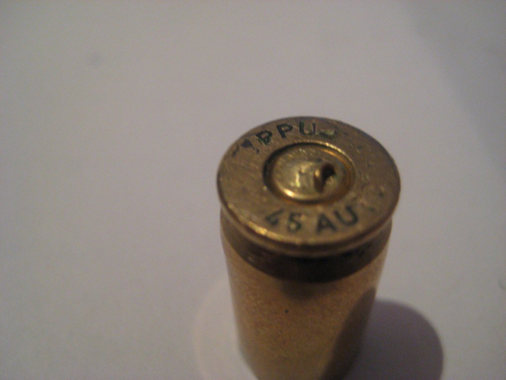

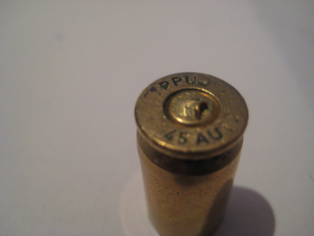

te las pongo mañana, que tengo la camara en el coche.
Veras el piston totalmente aplastado, con un "saliente" semi circular, y la parte inferior de la vaina deformada, con una panza, ya que se dilato contra la rampa de alimentación.
El taponazo fue curioso, y el tiro un uno, alto pero muy centrado.
Menos mal que era BA9, que si llega a ser BA10.
El arma, una Norinco 1911, no sufrio ningún daño, de hecho al dia siguiente gano una tirada.

Os pongo las fotos del 45 ACP que me pedia Buen_Tirador

EINAR escribió:Os pongo las fotos del 45 ACP que me pedia Buen_Tirador
Ufff. Eso pudo haber sido peligroso.
