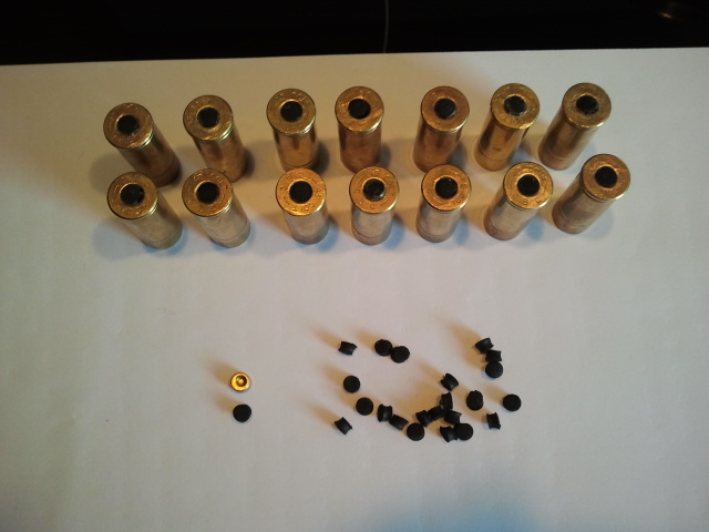

Pues nada, que haciendo caso del compañero me he fabricado unos cuantos "aliviapercutores anticrisis"
Y como habéis sido tan amables de decirme cómo, creo que es mi obligación enseñaros el proceso que he seguido y el resultado que he obtenido.
Así pues, os mando unas fotos para que veáis todo.
La primera, es de las vainas desempistonadas, un pistón extraído y trozos de goma obtenidos con un sacabocados.
A mí me resultó imposible, así que acudí a un armero de confianza que me echó un cable y sin cobrarme nada (será porque apenas le dio trabajo y sabe que, en pago, algo le compraré seguro......

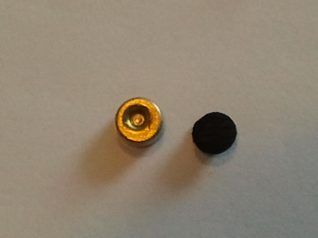

La siguiente fotografía es de un pistón y de uno de los trozos de goma que lo sustituirán.
El trozo de goma lo obtuve acudiendo a mi zapatero de confianza, el cual me lijó un trozo de suela de goma hasta dejarlo de tres milímetros de grosor (el del pistón).
Después, empleó un sacabocados de 4,5 milímetros para obtener los trozos de goma (lo ideal sería de 5 milímetros, que es el diámetro del pistón, pero como no tenía de ese diámetro me lo hizo del que más se acercaba).
En mi caso me hizo una buena provisión de ellos, en la idea de poder reemplazarlos en caso de que se estropeen con el uso.

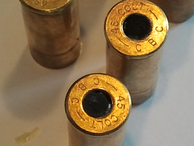

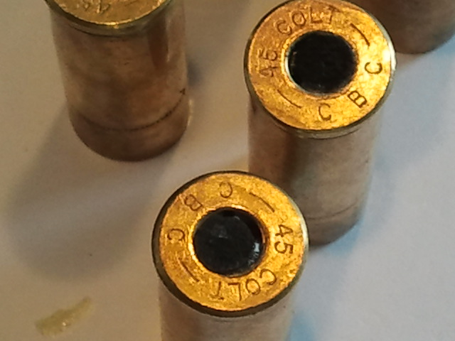

La siguiente fotografía es de dos vainas ya re-empistonadas con sendos trozos de goma.
Realicé esta fotografía para que veáis dos casos distintos.
La que está más arriba quedó perfecta, con el pistón perfectamente centrado y sin que el pegamento hubiera sobresalido y manchado la goma o la vaina.
Por contra, la de abajo deja ver que el pegamento se salió por encima al colocar la goma y la manchó un poco.
Pues bien, que sepáis que no le afecta en lo más mínimo.

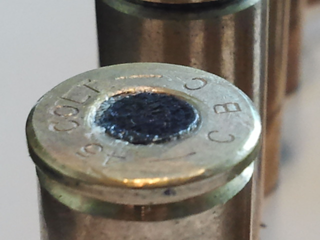

La penúltima fotografía es de una vaina re-empistonada vista de cerca pero casi de perfil, para que podáis observar que el trozo de goma queda a ras del resto de la vaina, sin sobresalir, exactamente igual que si se tratase de un pistón original.

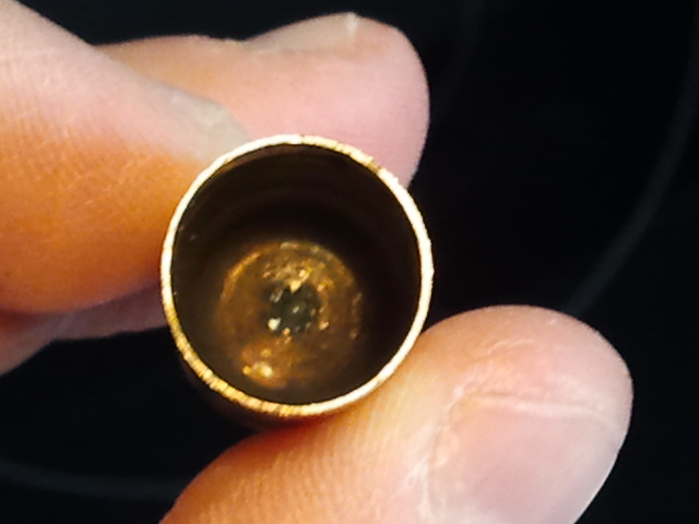

Y por último una vista del interior de la vaina, en el que se observa el canal de combustión por el que pasa la ignición originada por la percusión y detonación de la carga explosiva del pistón, la cual a su vez provoca la ignición de la pólvora contenida en la vaina (seguro que me he expresado como "salva sea la parte" [ o, lo que es lo mismo, como el culo ] , pero le he puesto mi mejor intención y el mayor de mis empeños; así que si está mal, me corregís y punto, que mi única neurona no da para más
Como podéis observar, al depositar una generosa gota de pegamento en el hueco del pistón (y dado que lo hice teniéndolo colocado posado sobre una superficie lisa y con el hueco del pistón hacia arriba), parte del mismo se ha colado por el antes indicado canal de combustión e incluso en alguna de las vainas ha llegado a caer a la superficie sobre la que estaban situadas las vainas (en previsión de ello ya las había colocado sobre el mesado de piedra pulida de la cocina [ por lo que, debido al tipo de pegamento y a lo extremadamente liso de la superficie sobre la que éste cayó, con un estropajo y un poco de jabón líquido de lavar los platos fue más que suficiente para, en un par de pasadas sin mucha fuerza, dejar completamente limpio el lugar..........permitiéndome sobrevivir a lo que seguramente sería una horrible tortura por parte de mi santa en caso de no haber conseguido limpiarlo todo
