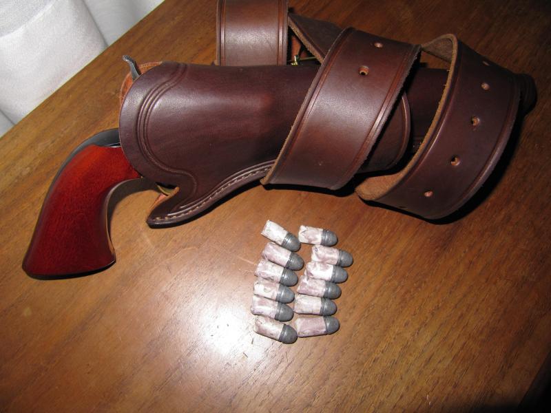

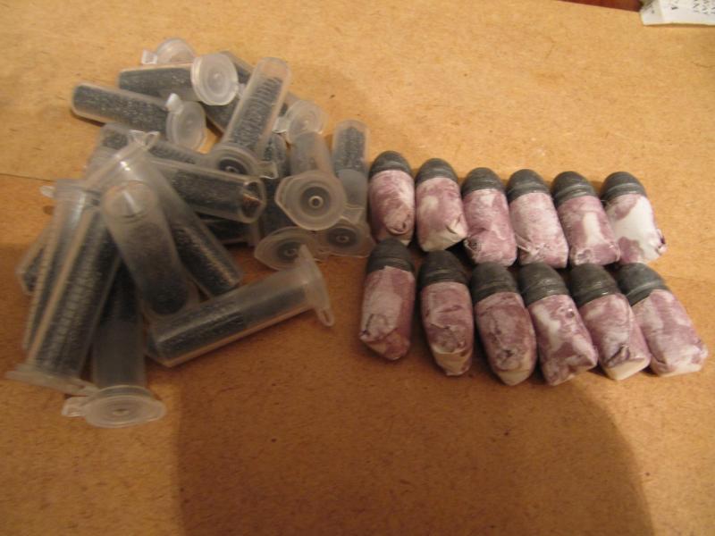

Habeis despertado al monstruo
Mensajepor skiner » 08 Abr 2012 04:20
Lo reconozco soy debil llega gente "mala" como flobert6, Captain_Good, delforfe, doncesar, madbullet mentan a la bicha (los cartuchos de papel) voy y caigo en la tentación. Que los muy ... (algo mu feo :lol: :lol: :lol: :lol: ) han despertado a cierto monstruo (sí soy cartuchopapeladicto) que tenía dormido y como no lograba dormir y tengo pendiente cierta prueba con papel térmico y pegamento imedio el monstruo del cartucho de papel me ha puesto a fabricar 12 argumentos del 45 para la prueba.
En mi modesta opinión si un fabricante como ARDESA u otro similar sacase un modelo moderno con cartucho 50
Los 12 "argumentos".
En mi modesta opinión si un fabricante como ARDESA u otro similar sacase un modelo moderno con cartucho 51
Como 12 argumentos son pocos para una sesión va a ir acompañados de 18 más pero sin papel.

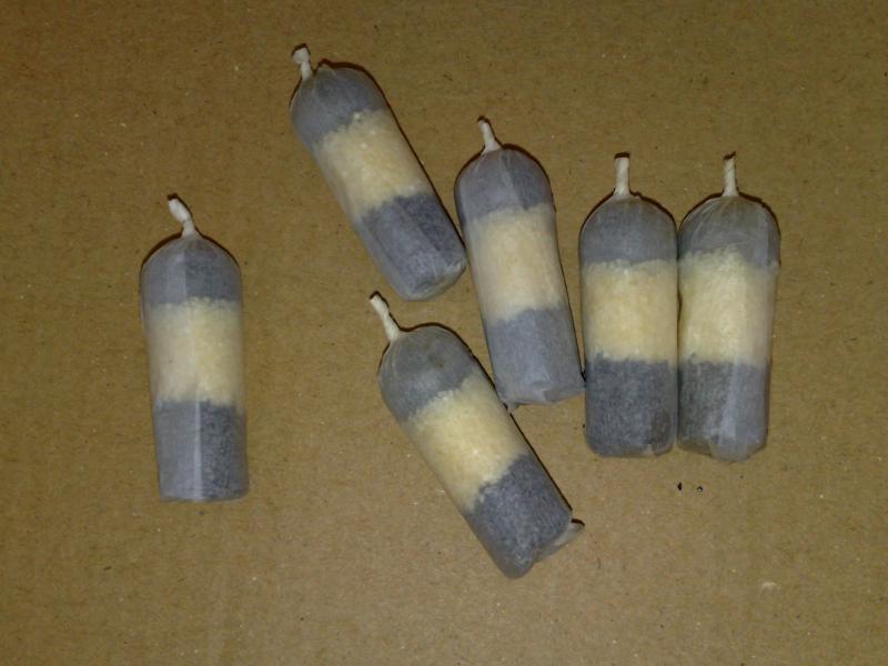

delforfe
Mensajes: 153
Registrado: 03 Ago 2010 03:40
Re: Cartucho de papel
Mensajepor delforfe » 08 Abr 2012 11:17
A ver si puedo poner los mios..
En mi modesta opinión si un fabricante como ARDESA u otro similar sacase un modelo moderno con cartucho 60
flobert6
Mensajes: 425
Registrado: 31 Mar 2012 01:14
Ubicación: Asturias
Mensajepor flobert6 » 08 Abr 2012 11:38
Para ambos,
Muy chulos si señor, gracias por compartir vuestros "tesoros".
