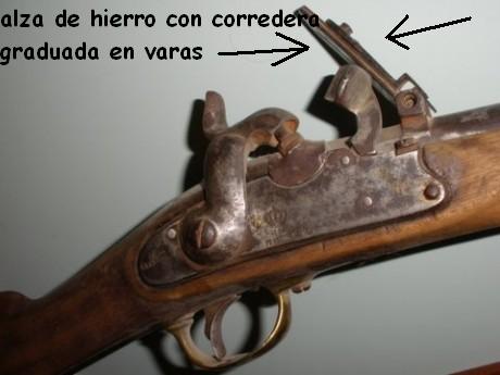

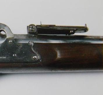

Pues a falta de mejores fotos y conformándonos con lo que hay como buenos soldados :wink: ; vamos a ver con más detalle algunos elementos que permiten identificar el arma como la carabina modelo 1851.
Lo primero que llama nuestra atención es el tipo de alza que, aunque no se ve con detalle en las fotos sí se adivina que es del tipo de corredera antiguo, que iba graduado en varas y reglamentario para este modelo.
Ayer conocí a un granadino muy majo que está pasando unos días de vacaciones en casa de una buena amiga 01

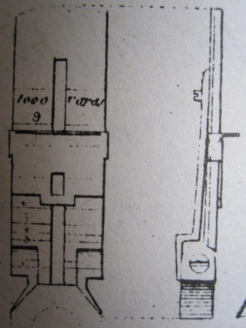

Es de hierro, de chapa y recodo, con corredera deslizable y graduada de cien en cien varas, desde 100 hasta 1000.
Aquí podremos leer su descripción en un documento de la época. Pinchando la foto se lee mejor

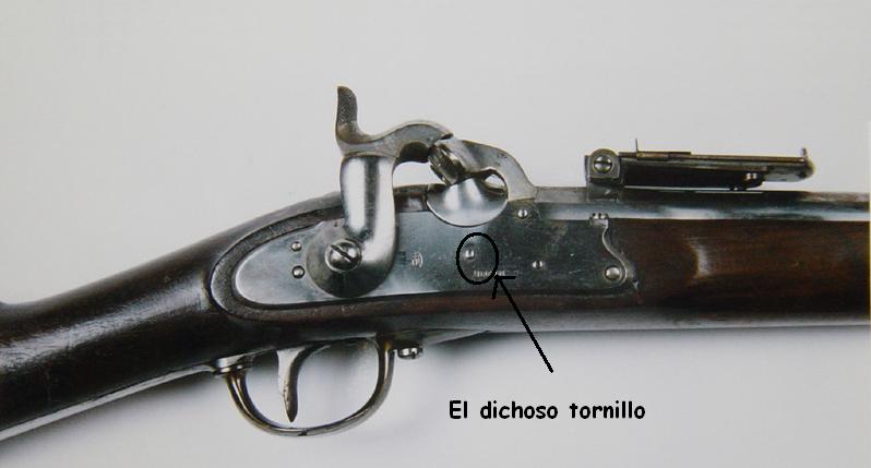

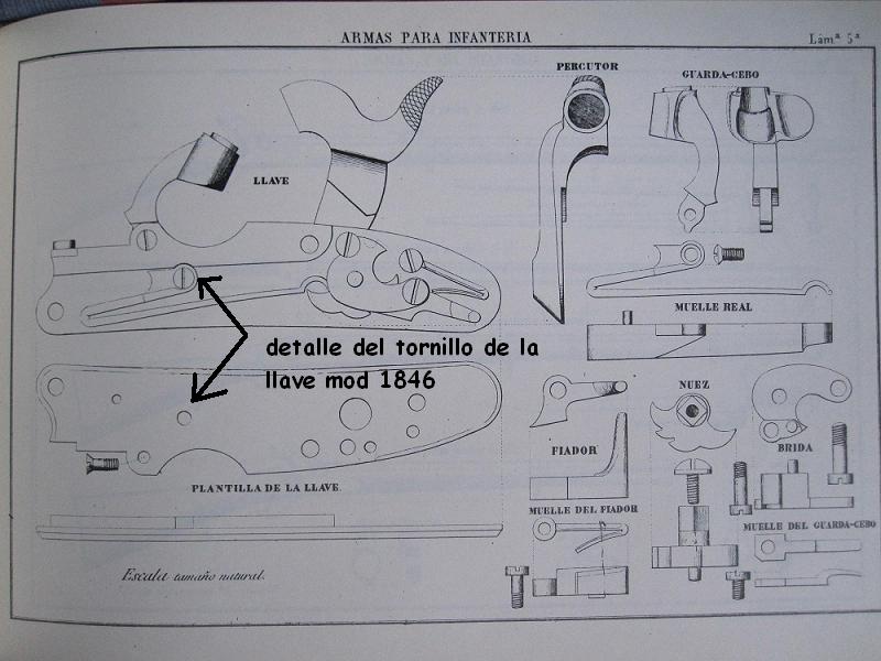

La llave de la carabina rayada modelo de 1851 es una llave modelo de 1846 (¡que lio!) sin cadeneta.
La posterior carabina rayada para bala de base hueca (modelo de 1855) usaba por el contrario una llave de las de cadeneta del modelo 1854, llave que por cierto también tenía guardacebo y exteriormente es muy similar por la cara de la plantilla (platina).

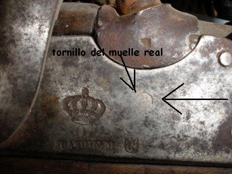

¿Cómo sabemos que la llave del rifle de Maguncio es del modelo 1846 sin cadeneta, o sea la que tiene que llevar la carabina 1851?
El caso es que no ha sido fácil, pero hay que tener en cuenta que nuestra llave, a diferencia de la otra, más moderna, tenía el muelle real sujeto por un tornillo, cuya punta ha de verse en la platina.
Y a pesar del desgaste y la roña, ahí está (parece que la plantilla fue lijada en algún momento):
Este es el desarme de la llave modelo de 1846:
Y esta la llave de 1846 en una carabina rayada modelo 1851.

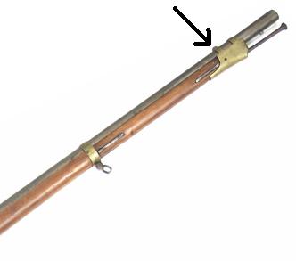

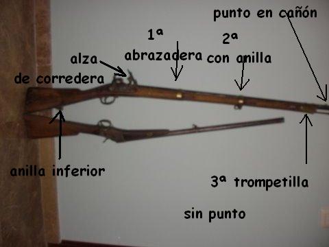

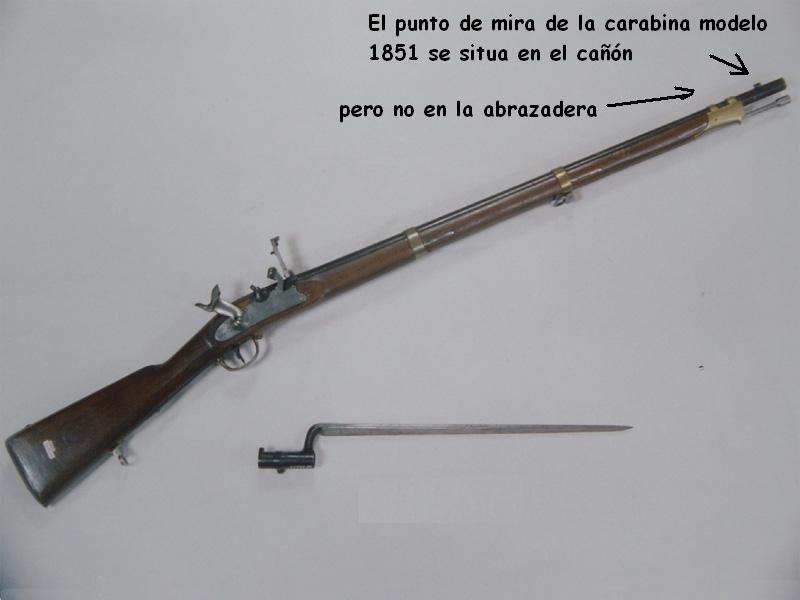

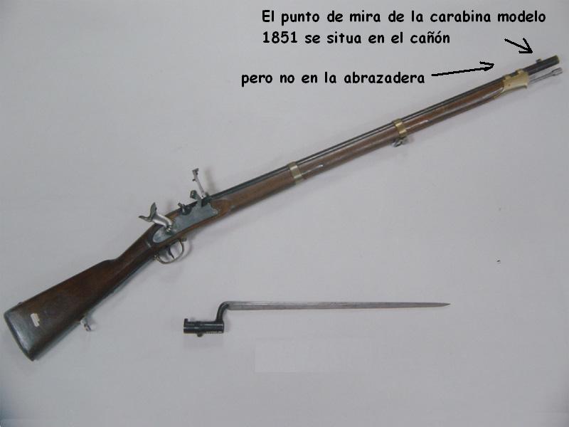

Para terminar (...y viene de la otra página), existen una serie de detalles que la diferencian de su antecesora, la carabina rayada de macho en la recámara modelo de 1849, bastante similar por cierto.
Las dos tienen tres abrazaderas de latón, sujetas por muelles situados en sus respectivos estuches de la caja. En las dos; la anilla superior del portafusil es sujetada por la segunda abrazadera, mientras la anilla inferior va en la parte baja de la culata. En las dos la tercera abrazadera es de trompetilla, pero OJO!
En el modelo más antiguo el punto de mira se sitúa, como en el fusil, en la dicha abrazadera de trompetilla siendo también del mismo latón que la abrazadera.
Ayer conocí a un granadino muy majo que está pasando unos días de vacaciones en casa de una buena amiga 22
2ª y 3ª abrazaderas 1846.jpg (16.36 KiB) Visto 912 veces

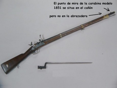

Mientras tanto en la carabina modelo 1851, la nuestra, el punto de mira NO se encuentra en la abrazadera ni es de latón, sino de hierro, y está soldado al cañón en la parte correspondiente sirviendo, además, como punto para la bayoneta.
Eso mismo es lo que sucede con el arma que nos presenta Maguncio, aunque hay que afinar el ojillo...amén de pinchar en la foto.
Otro ratito comentamos más cosillas.

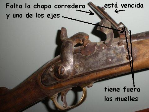

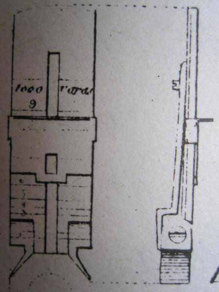

Como ya se había dicho, lo primero que destaca y que diferencia el arma de otras de su tiempo, es el aparato de puntería. Este se compone de alza de corredera y punto de mira de hierro que sirve además para el engarce de la bayoneta.
El alza se sitúa sobre la ochava superior del cañón a 56 milímetros del plano de la culata. La regleta o pieza principal es una pequeña plancha de hierro que juega a charnela sobre dos chatones soldados sobre las ochavas de ambos lados y tiene dos muelles que la mantienen perpendicular a dicho cañón.
Esta regleta, que se levanta a la hora de hacer puntería, tiene una ranura que discurre por su centro y en la que hace juego la chapa corredera, que se puede subir o bajar según la distancia de puntería.
_ Para disparos a distancias inferiores a cien varas castellanas, o sea para tirar de punto en blanco la chapilla permanece bajada todo lo posible
_ Para disparos a distancias superiores se mueve hacia arriba la chapilla de la corredera, dependiendo de dicha distancia, hasta llegar a 1000 varas. Como una vara son 835,9 milímetros, cien varas son 83, 590 metros. La distancia máxima a la que se puede ajustar el alza es de casi 836 metros.
Se ve que en este caso el alza está algo deteriorada, inclinada a “contrapelo” como si hubiera recibido un golpe estando abierta. Le falta la chapilla corredera, el tornillo o eje del giro a charnela y, además, tiene rotos o sueltos los muelles que deberían mantenerla perpendicular al cañón.
El principal defecto de este modelo era que la chapilla corredera terminaba por coger holgura, cayéndose y provocando errores de puntería, por ello fue sustituida en modelos posteriores por un alza de las de “librillo”. De ahí que se pueda identificar este rifle gracias, entre otras cosas, a su alza.

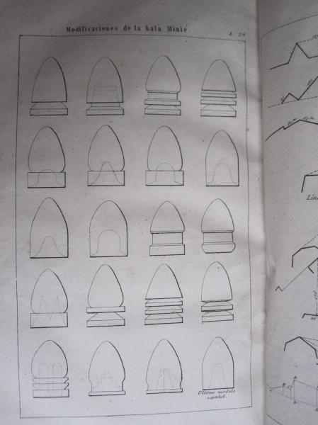

En cuanto a la balística del arma hay que hacer unas aclaraciones. Es una pena no tenerla en las manos pero conociendo el modelo no es difícil hacerse una idea.
Si mirásemos dentro de su cañón, nos llamaría la atención su estriado. Nos parecería demasiada profundidad de estrías y un paso de vuelta quizás algo corto corto. Puede que no nos parecería el estriado más adecuado para la bala Minié de base hueca que todos conocemos.
El cañón mide un total de 840 milímetros y el ánima 830. Como el estriado comienza a los 30 mm del plano posterior, tenemos 800 mm de estriado. En esta distancia sus cuatro estrías dan unos 270º de vuelta. Es decir tenemos un paso de 1:48”. No es un paso extraño aunque sí puede que algo corto para este tipo de armas militares. Lo que más llama la atención, quizás, es la profundidad de sus estrias, que es de 0,6 mm. Se podría pensar en fin que con este estriado, una bala minié de base hueca tal y como las que se utilizan hoy en avancarga, no estaría dando su máximo rendimiento.

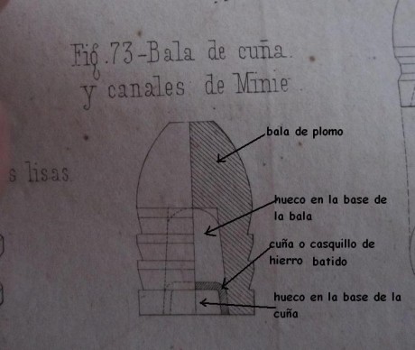

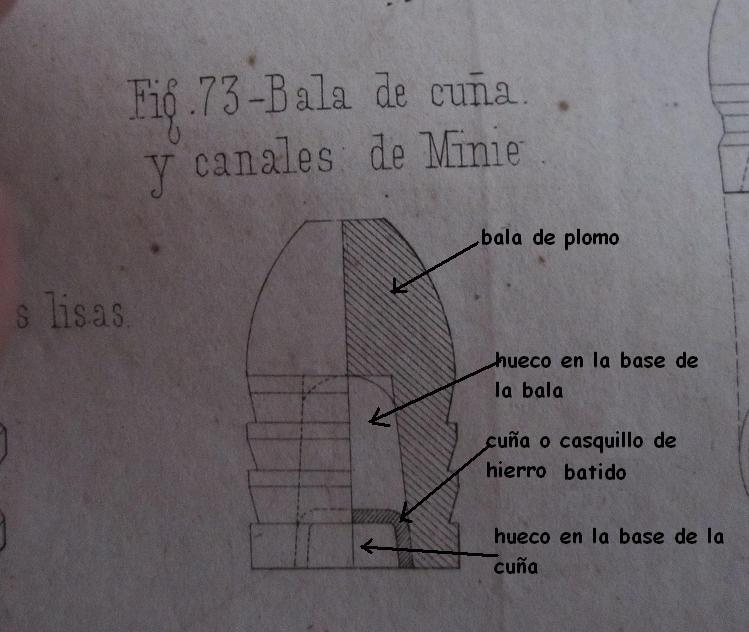

Pero es que esta arma estaba diseñada para disparar el proyectil de base hueca y culote de hierro, o sea, la primitiva bala que Mr Minié diseñó en 1849 y no el diseño posterior de 1854. De ahí las denominaciones como carabina rayada de bala de culote o carabina rayada de bala forzada a cuña.
El esquema básico de este proyectil, hoy día poco conocido, es el siguiente:
Cuando el proyectil no tenía defectos la precisión era notable. Aquí podemos leer su descripción en un documento de la época:
Pero resulta que esta bala. A pesar que sus prestaciones eran bastante notables en comparación con la anterior carabina de macho en la recámara. Tenía graves inconvenientes en caso de balas defectuosas.
La diferencia de dilatación entre el hierro y el plomo podía producir holguras, que debilitaban a este último metal. El resultado era que, al ejecutarse el disparo, la capsula de hierro avanzara en exceso y la bala podía quedar desgolletada separándose la ojiva del cuerpo cilíndrico, que quedaba convertido en un tubo deforme y sin ninguna precisión.
Por contra, en los casos extremos de oxidación de la cuña de hierro, esta se agarraba al plomo de tal forma que no avanzaba respecto de él y la expansión no se verificaba. La profundidad de la estría hacía el resto y los gases pasaban por el viento entre el ánima y el proyectil, deteriorándose la precisión.
