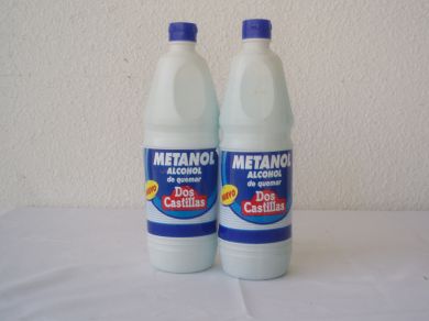

Ojo, ni el agua, ni los disolventes, ni alcoholes, ni gasolina, gas-oil etc., protegen de la oxidación, siempre, siempre hay que utilizar generosamente el aceite, basta el que venden para máquinas de coser, pero hay cientos de aceites comerciales que irán bien.
Muchísimo ojo con el llamado alcohol de quemar, que es lo mismo que METANOL y es altamente tóxico. Está especialmente contraindicado como producto de limpieza, pues, a diferencia de oros alcoholes, se absorbe fácilmente por inhalación de vapores y/o absorción a través de la piel. En el foro se aconsejan, a veces, muchas barbaridades, con la mejor intención, pero con poca documentación. Allá cada uno.
Muy buenas señores, otra vez con las dudas y preguntas...
Hoy he charlado un rato con un señor que se 120
Como información sobre su toxicidad:
http://www.bio-nica.info/Biblioteca/Gutierrez-Intoxicacion-Metanol.pdf
Ojo también con el amoniaco., el producto se las trae, aunque se utiliza mucho en limpieza pero también es tóxico y por otro lado daña el pavón.
