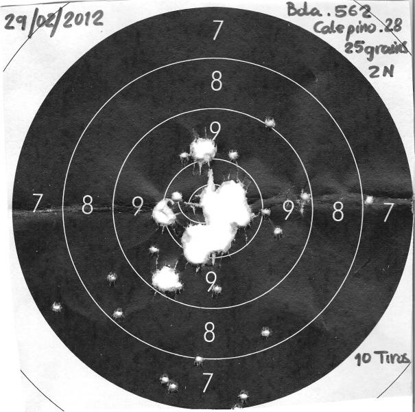

Como lo prometido es deuda, retomo este tema y aporto las ultimas pruebas realizadas hoy mismo, en un entrenamiento y con dos compañeros del club de tiro como testigos.
Carga de 25 grains de suiza nº 2, semola 20 grains, calepino grueso de 0,28mm, bola de .562 (de 13 bolas), tirada a 50 metros sin apoyar es decir Vetterli.
Resultados adjunto blanco solo 10 tiros pues se colaban por el "boquete".Los impactos mas pequeños son de un blanco que aproveche del cal.22.
El rifle es original de caza jaeger cal. 56
Saludos y gracias a todos por vuestras aportaciones.

Ya me gustaría hacer eso con la carabina del 22 :apla: :birra^:
amigo,
solo puedo decir algo...o mejor, dos cosas:
ARMEROS, LOS DE ANTES! (en voz alta)
y, ademas, tira usted y que da gusto, y sana envidia....
pues no es jodido ni nada el tiro con arma larga de avancarga...
felicidades por arma, carga y blanco.
esto nos desmiente algo:
tendemos a creer que el gran calibre es menos preciso...quizas tenga menos rasante, pero todos estos rifles de epoca (incluyendo muchas pistolas) solian, a excepcion quizas de los americanos, ser de gran calibre....y tiran como los angeles.
un saludo
