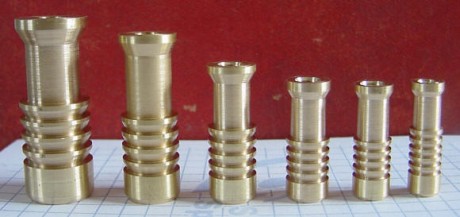

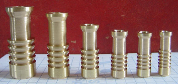

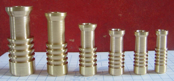

No, no es lo mismo un lavador es lo que pongo en la imagen. Hay disponible baquetas en https://www.avancarga.com/accesorios/pan ... ncipal.htm o un kit de limpieza con lavador en https://www.armeriatrelles.com/website/i ... =13&ids=30
Aunque yo personalmente en revolver no los uso. Uso una vara de madera de entre 9 y 10 milímetros y cachos de bayeta de aproximadamente 3x3 CM y finalmente un baqueta de gamo para usar el pasatrapos apra limar ciertos puntos como el hueco del eje del tambor en los remington.
