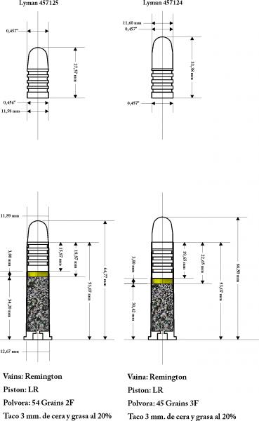

Te paso unas recetilla que a mí me van bien en el Sharp, las puntas las recalibro a .457 y utilizo aleación dura.
A 100 metros van bien las dos pero un poco mejor la pesada.
Hola a todos, tal como dice el anuncio querría consejo para estas armas y a esta distancia. El Rygby  20
