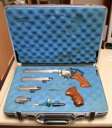

Los cañones van numerados si son intercambiables, en el caso de una pistola semiautomática o en algún revólver que hay con cañones de distintas longitudes, como este DW del .357
Segun e-mail recien recibido , el Juves a las 13 horas recibe mi IA mi primer "niño", un colt 80
Los tambores intercambiables también se numeran ya sean de retrocarga (por ejemplo el ASTRA police)como de avancarga, los que vende trelles los manda a la intervención de armas y se anotan como segundo tambor y tienen número de serie que yo los he visto :wink:
