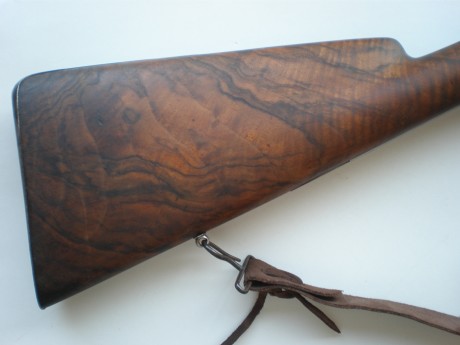

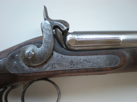

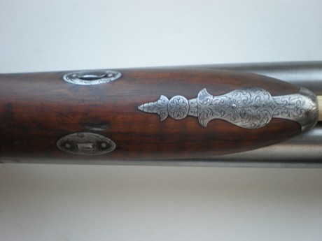

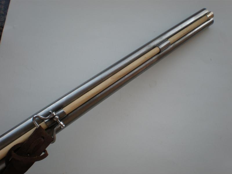

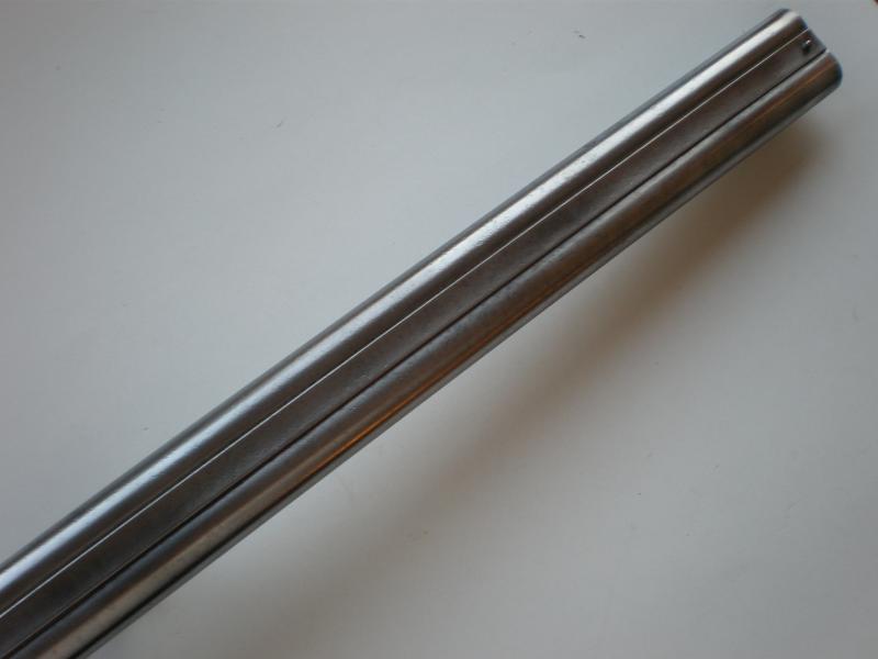

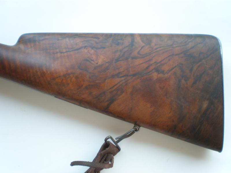

Pues eso, ahora os pongo las fotos. Resturada al 100% y guiada como marca la Ley, lo que le incrementa su valor. ¿o no?
Es una escopeta del 12 punzonada por el banco de pruebas de LIEJA (Bélgica). El marchamo es de prueba 80
Es una escopeta del 12 punzonada por el banco de pruebas de LIEJA (Bélgica). El marchamo es de prueba 81
Es una escopeta del 12 punzonada por el banco de pruebas de LIEJA (Bélgica). El marchamo es de prueba 82

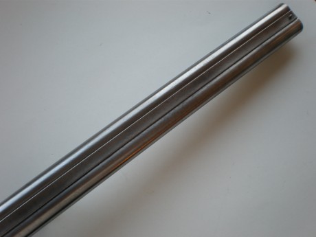

Mensajepor riparvia » 10 Feb 2011 15:44

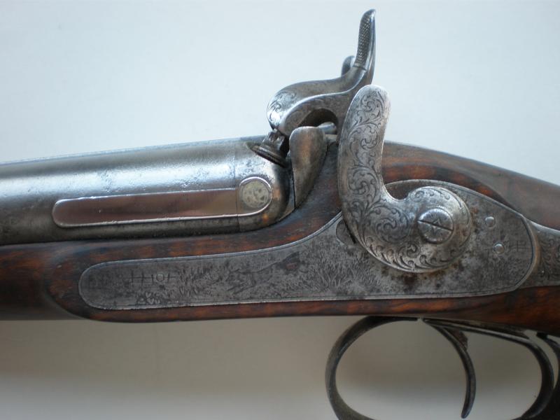

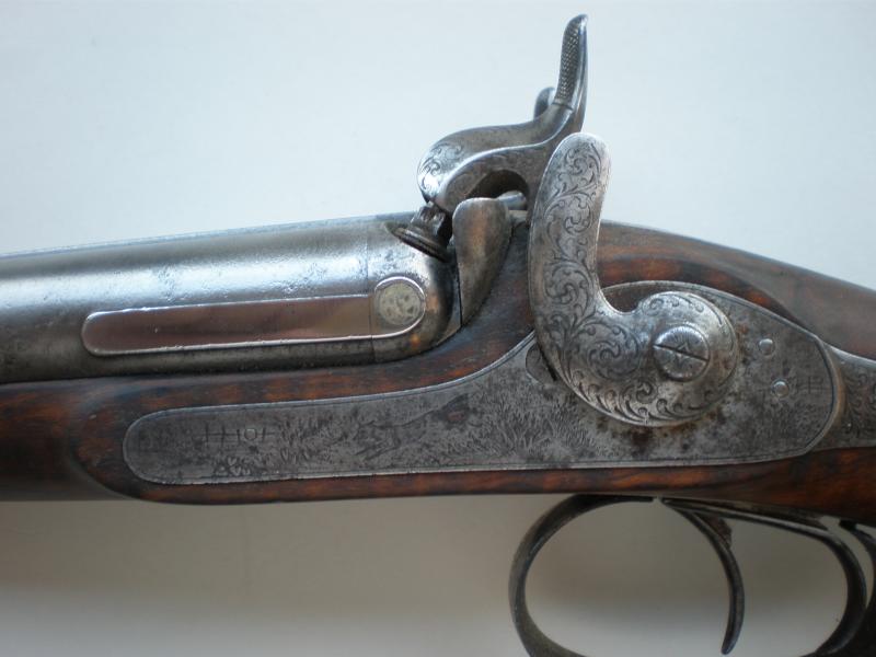

Más,..
Es una escopeta del 12 punzonada por el banco de pruebas de LIEJA (Bélgica). El marchamo es de prueba 90
Es una escopeta del 12 punzonada por el banco de pruebas de LIEJA (Bélgica). El marchamo es de prueba 91
Es una escopeta del 12 punzonada por el banco de pruebas de LIEJA (Bélgica). El marchamo es de prueba 92

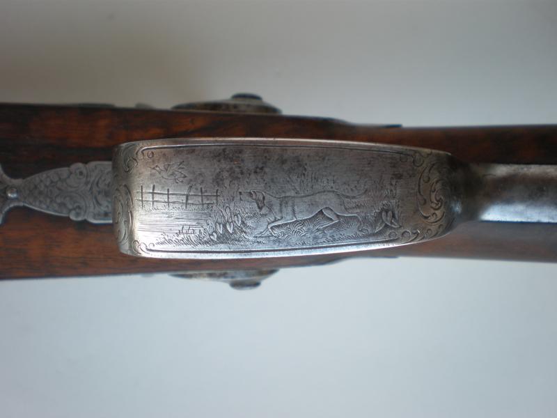

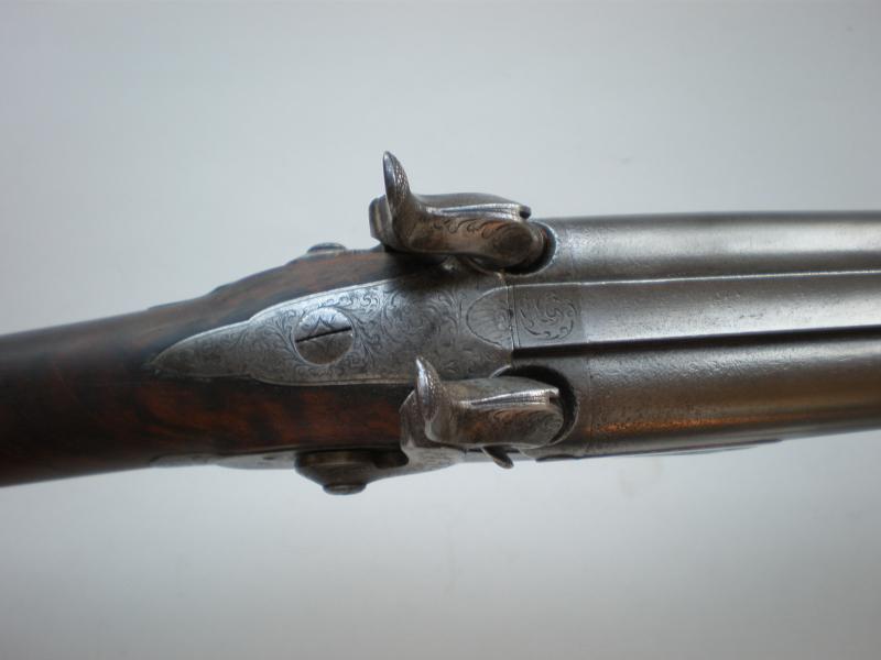

Mensajepor riparvia » 10 Feb 2011 15:47

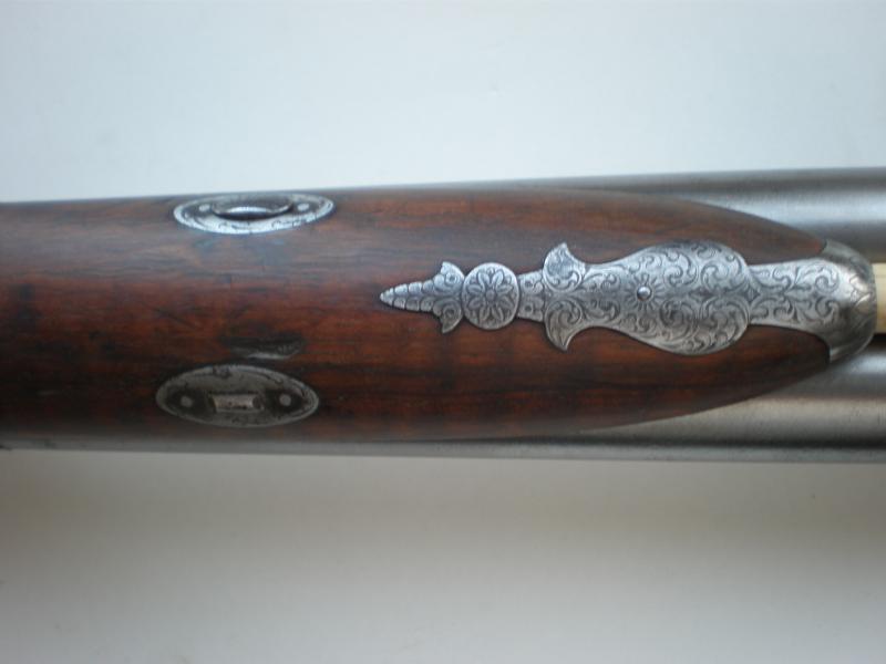

21 más,....
Es una escopeta del 12 punzonada por el banco de pruebas de LIEJA (Bélgica). El marchamo es de prueba 100
Es una escopeta del 12 punzonada por el banco de pruebas de LIEJA (Bélgica). El marchamo es de prueba 101
Es una escopeta del 12 punzonada por el banco de pruebas de LIEJA (Bélgica). El marchamo es de prueba 102

Te ha quedado preciosa y realmente la restauración la habria seguido prácticamente con iguales pasos, solo un detalle la baqueta desmerece un poco, intenta darle un de color adequado para que haga juego con el resto del arma.
Me interesa saber como te quedaron los cañones por dentro, puedes poner una fotografia?
Disfrutala
Gracias, luego si tengo tiempo pongo la linterna y le saco fotos. La baqueta la hice deprisa y corriendo y si que le hace falta algo de tinte.
