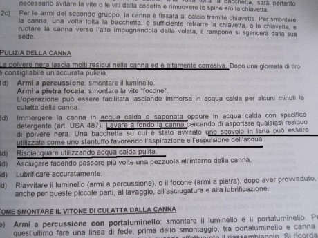

Hola amigos perdonad por mi ignorancia y por usar este hilo donde vierten sus opiniones los expertos para resolver una duda.
Debo aclarar que no es mi intención crear polémica ni iniciar por enésima vez una discusión estéril que todos sabemos como va a concluir (cada uno seguirá haciendo lo mismo que hace hasta ahora). Tampoco pretendo ser sarcástico como dirían algunos. Pero creo que existe una gran contradicción entre lo que se hace y lo que se teoriza y nadie está dispuesto a aclarármela.
Mi última arma adquirida es un Gibbs de Pedersoli, no es desde luego un arma precisamente barata.
Al parecer se trata de un instrumento de precisión apto para tirar a mil yardas.
El fabricante insiste (como siempre) en que debes leer el manual antes de hacer nada con el arma. También insiste en que si no se siguen las especificaciones de dicho manual la garantía queda anulada. Es un manual totalmente actualizado (de 2009 creo).
En lo referente a la limpieza (recuerdo que es un arma rayada) dice lo siguiente:
-La pólvora negra deja muchos residuos en el cañón y es altamente corrosiva. Después de una jornada de tiro es aconsejable una minuciosa limpieza.
-La operación puede ser facilitada dejando sumergida durante algunos minutos en agua caliente la culata del cañón.
-Sumergir el cañón en agua caliente y jabonosa o bien en agua caliente con el detergente específico (art. USA 487). Lavar a fondo el cañón procurando eliminar cualquier residuo de pólvora negra. Una baqueta con una escobilla de lana puede ser utilizada como émbolo favoreciendo la aspiración y expulsión del agua.
-Aclarar utilizando agua caliente limpia.
-Secar haciendo pasar muchas veces un paño por el interior del cañón.
-Lubricar minuciosamente.
Esto mismo lo dice en italiano, en francés, en inglés y en alemán.
Como quiera que ya lo he comentado en otro hilo y nadie me ha sabido responder. Aún sabiendo que una cosa es limpiar un revolver de vez en cuando y otra muy distinta eliminar residuos corrosivos de armas con culata en el cañón (limpiar un caño de un metro cerrado por uno de los extremos tampoco es como limpiar vainas). me gustaría, si es posible, que me aclaraseis algunas dudas:
¿No tiene Pedersoli ingenieros expertos en metales?
¿Saben menos de acero dichos especialistas (en caso de haberlos) que algunos especialistas de nuestro querido foro?
¿Quiere engañarnos Pedersoli en el mantenimiento de nuestras armas para que las estropeemos?
De ser así ¿Se puede denunciar al gigante italiano por dar una mala información?
De ser así ¿Hay algún voluntario que esté dispuesto a declarar ante un tribunal del consumidor (o algo así) que como experto sabe que el método daña definitivamente un aparato de precisión tan caro y así lo denuncia? (por cierto que el resto de fabricantes recomienda lo mismito).
Sin acritud.
Busman.

Querido amigo BUSMAN: Tampoco yo quiero desatar la polémica, que como dices, además sera inútil, pues cada uno hace lo que le da la gana, faltaria mas. No pretendo rebatir a Pedersoli, el sabrá lo que hace, lo que dice y porqué lo dice.
Cualquier metalúrgico, te dirá que el acero y el agua son malos compañeros.
En el folleto de Pedersoli que pones, dice en primer lugar, que se limpie con agua hirviendo la culata del cañón. Dicha culata es la pieza roscada que cierra el cañón por la parte opuesta a la boca de fuego. Esta pieza, incluye la recámara, que es lo que mas se ensucia al ocurrir en ella la deflagación. También suele contener, el canál de fuego y la chimenea (No en todas ) Por todo ello, yo pasaría por que esta pieza se limpie con agua, pero no la totalidad del cañón.
Veis a un cazador canadiense calentando agua todos los días en su campamento para limpiar el cañón del rifle? Me diréis que tampoco tenían disolventes. De acuerdo, pero la limpieza se hacia con grasa animal. la carbonilla, queda inerte cuando se engrasa.
Bueno, ya está bien de dar el tostón.
Un abrazo.
