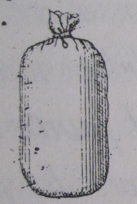

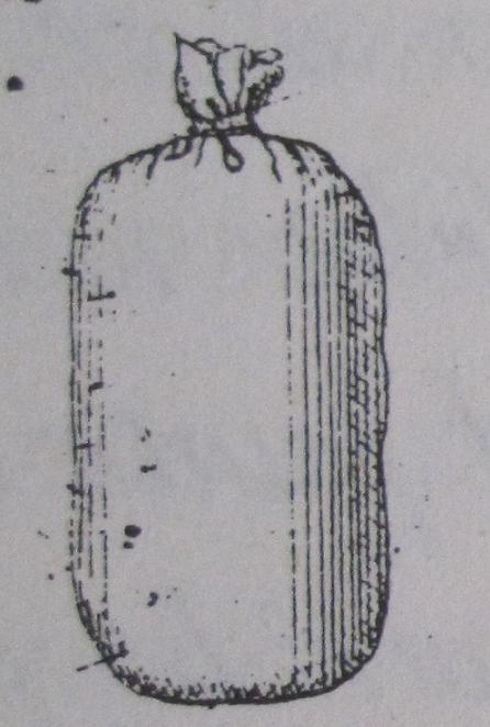

Se introduce en el ánima un cartucho de pólvora, generalmente hechos de lanilla o de papel y se ataca contra la recámara, luego se introduce el taco y el proyectil y se atacan.

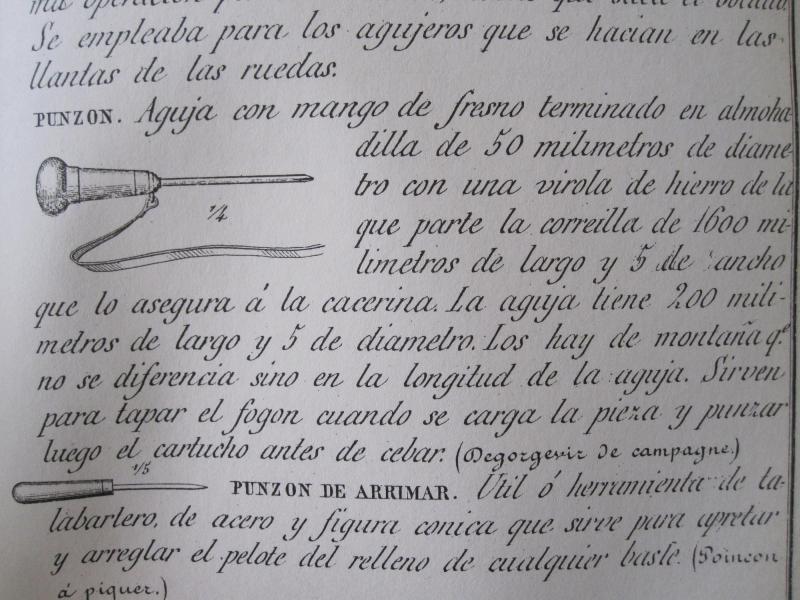

Después se perfora al cartucho introduciendo el punzón por el fogón y se introduce por este un estopín.

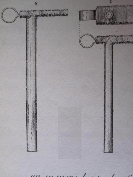

El estopín de fricción o, más correctamente, cebo fulminante de fricción tiene forma de T. Consiste en un tubo de cobre relleno de polvorín. Dicho tubo se comunica con otro, también de cobre, dispuesto de forma horizontal en su cabeza.
Este último tubo es algo más grueso pues va relleno de un mixto fulminante compuesto de cloruro de potasio, sulfuro de antimonio y pólvora. Dentro de la mezcla va una chapita de cobre en forma de muelle en V. Esta chapita tiene la superficie punzonada de forma que resulta rugosa, también va unida a una anilla exterior.
Una vez perforado el cartucho con el punzón de artillero se introduce el tubo vertical del cebo de fricción por el fogón u oido de la pieza.
Al tirar de la anilla con fuerza se enciende, por la chapita rugosa, el mixto fulminante como un fósforo y, comunicando el fuego por el tubo de cobre al polvorín, enciende el cartucho de la recámara.

Gracias. 42
Cartucho para piezas de artillería de avancarga (Siglo XIX)

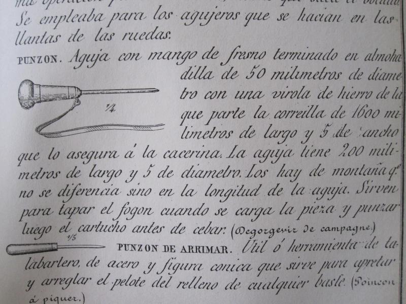

Gracias. 41
Punzón de artillero.

Gracias. 40
Cebo de fricción, visto de perfil y su cabeza vista de arriba hacia abajo.

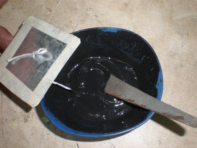

FUNCIONALa he hecho con PNF2 y es mecha lenta. La haré con PNF4 que seguro que corre mucho más rápida.
OJO el que se decida a fabricar mecha, QUE NO SE PASE con el agua. Como no tenía a mano ninguna jeringa de sacar liquido de las rodillas, lo he hecho a ojímetro con un bote de carrete de fotos y me he pasado con el agua. La proporción de agua y alcohol bien, pero exceso de líquido. Hay que redudir. En el vídeo facilitado por SHERIDAN habla de un cartón con un agujero. Ni se os ocurra hacerlo de cartón solo dura para una mecha. Mejor una carta de naipe, que al ser encerada, dura más. de hecho, solo sirve para calibrar el grosor de la mecha.

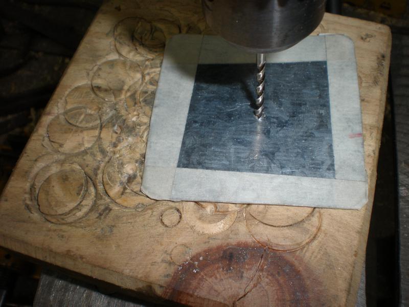

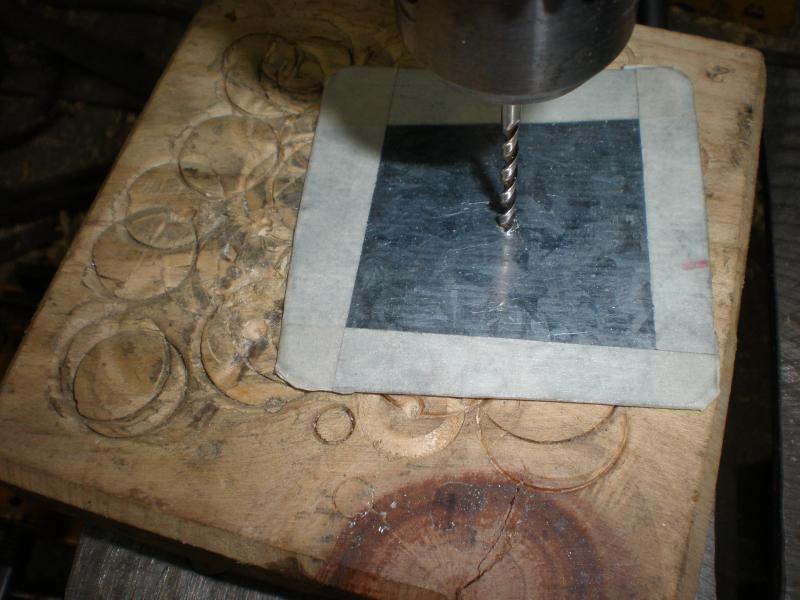

En otro video que vi y que ahora no encuentro, en vez del cartón, utilizaban una chapa a la que le habian echo un agujero (tambien valdría el tapón de una botella de refresco) que le habian practicado un agujero.
Hay que tener en cuenta tambien, que dependiendo del tamaño del agujero, podremos tener mejores o peores resultados. Si el agujero es demasiado pequeño y se ajusta en exceso al cordón, terminará por quitarle casi toda la polvora al mismo lo que nos dejaría una mecha lenta y bastante flojita. Por el contrario si el agujero es lo suficientemente grande, solo quitará el sobrante de la mezcla dejando la cantidad suficiente como para que la mecha arda mas rapida y con mas fuerza.

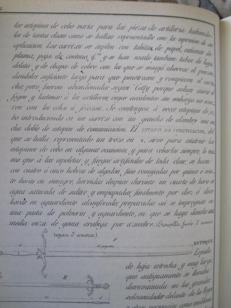

"El estopín incendiario o de comunicación se hace con cuatro o cinco libras de algodón fino remojadas por quince o veinte horas en vinagre fuerte, hervidas después en agua saturada de salitre y empapadas por último por espacio de doce horas en aguardiente alcanforado: así preparadas, se impregnan en una pasta de polvorín, aguardiente y goma arábiga o cola. Estos estopines sirven para comunicar la combustión a toda clase de fuegos artificiales, a las antiguas espoletas y a los mismos estopines de cebo."
Estos últimos, los de cebo, son los que están descritos en la página anterior.

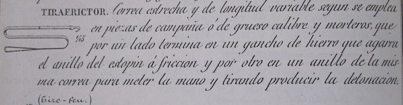

BUSMAN, ¿se acepta tiraflector? veo que tu pones tirafrictor, pero cuando en la mili tiraba con el 105/26 ó el 122/46, le llamaban como yo te pongo.

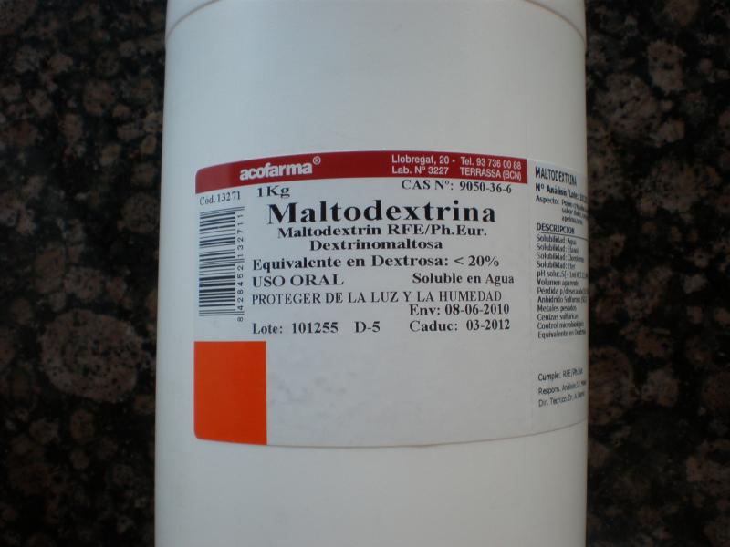

Luego te mando un enlace de tiro con estopin de fricción para que lo veas. Sí, que me gustaría que de un modo más "practico y personal", me indicaras si puedes, como puedo hacerlos, ahora pongo las fotos de la papilla negra en proceso de fabricación de mecha.

Hombre pues claro que se acepta, como que es una evolución del nombre.
El Tirafrictor que te he puesto es como aparece en el diccionario de artillería de 1853-66, donde por cierto no aparece como tiraflector.
En el diccionario militar de José Almirante, de 1869, tampoco viene como tiraflector y sí como tirafrictor.
"TIRAFRICTOR. Correa larga, con una lazada en un extremo y gancho en el otro, para dar fuego a las piezas de artillería".
Esta etimología hace referencia al sistema de encendido "de fricción" como hemos dicho.
Como bien dices (yo también fuí artillero), en el lenguaje militar actual se dice tiraflector. Parece una evidente evolución del nombre ya que en nuestro caso se trataba de un sistema de percusión y no de fricción.(serví en un enorme 203/25, y después en un 155/23 -el artillero de mi avatar está tirando del tiraflector-)
