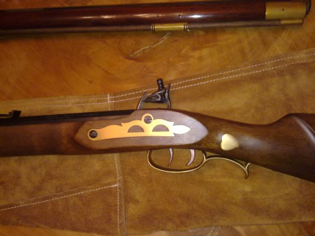

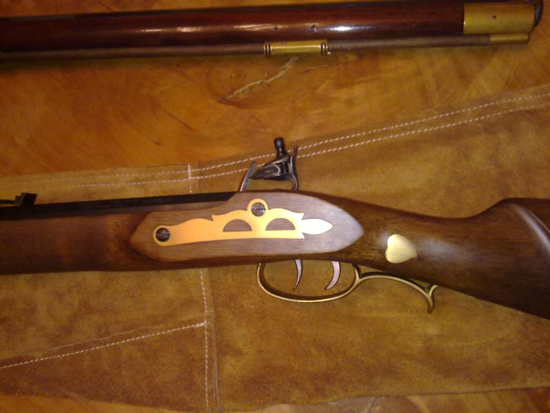

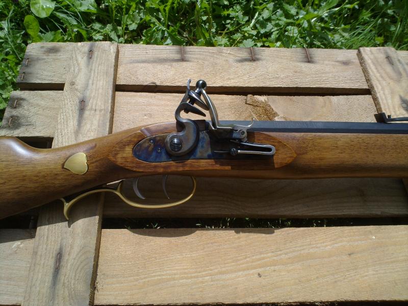

Pues si, es bonito el joio, si. Me he pasado la tarde del domingo con el en las manos, me falta la baqueta y las bolas (las de plomo, coño, como sois) por lo que no he podido estrenarle pero para matar el gusanillo le he puesto la piedra con una zapata de plomo ¿es correcto? o ¿mejor de cuero? Chispea en condiciones, y claro, ¿como me iba a resistir a poner un poco de polvorilla en la cazoleta para ver si funcionaba? y funciona! :twisted:
Otras preguntas, ¿cual es la posicion en la que hay que dejar la llave cuando vaya a guardar el rifle? ¿en disparada contra el rastrillo o en posicion de seguro (primer click)?
Ah, muchas gracias por vuestras felicitaciones, todos estais invitados a probarle! y gratis!! tambien gracias a los amigos que rapidamente se han ofrecido para lo que me haga falta (Victor y Aitor).

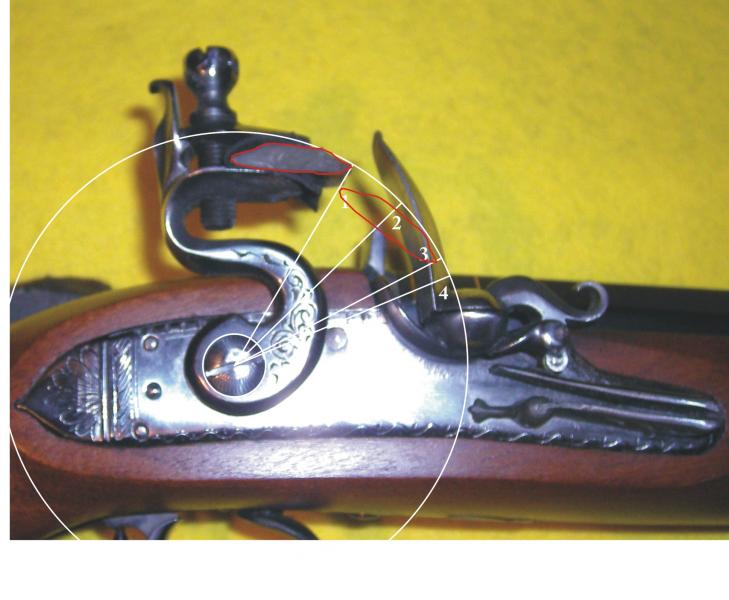

Colocación de la piedra, he leído algo por aquí de usar plomo, yo desde luego no lo recomiendo, yo utilizo cuero y mas bien fino de 0.40 mm a como mucho 0.8 mm, que cubra solamente las mordazas del martillo, también es conveniente unos recortes pequeños por si necesitas calzar la piedra por detrás o por delante.
Lo mas importante es que la piedra al dar contra el rastrillo no golpee a este, tiene que empezar rozándolo solamente y en el caso de la llave del rifle en cuestión, esto debe empezar a producirse sobre la mitad del rastrillo, siguiendo el movimiento hacia abajo y empujándolo para que se abra la cazoleta. Una vez disparada el arma el filo de la piedra debe quedar apuntando en línea al oído, esto también sirve de orientación. Otra cosa que se me olvidaba es que el filo debe quedar paralelo al rastrillo para que el roce sea uniforme por todo el filo y no roce más por la parte derecha que por la izquierda.
Con este método te aseguro que, con las piedras que te recomiendo, podrás disparar hasta mas de 20 veces sin cambiarla ni modificar la posición (siempre ha excepciones y al primer disparo la piedra a la mierda, pero no es frecuente).
El proveedor de piedras es: Pedernales de Sílex Rubio, Calle Rafael Alberti, 5, 08757 Corbera de Llobregat y el teléfono: 936502861. Tiene dos calidades y precios por cantidad, desde 0.8 por UD pidiendo 100 a 2,50 pidiendo una. Respecto de la medida puedes usar tanto la de ½” como la de 5/8”.
Es el importador de la casa F. Javelot.
Para guardar el arma yo la dejo con la cazoleta abierta y el martillo descargado, se mantienen, creo, mejor los muelles.
Te pongo una foto con el esquema, aunque no es de un Pensylvania te sirve para orientarte.
Espero haberte ayudado.

Muchas gracias compañero Hernando, por las explicaciones, el esquema con foto y por haberte tomado la molestia, es un trabajillo muy util. Tomo nota del "picapiedra" habra que hacerle un encargo. Seguire tus consejos sobre el descanso de los muelles.

Nada que agradecer, lo que he puesto es lo que yo hago y más o menos me va bien, seguro que algún compañero tiene otros métodos mejores que los míos, esta es solo mi experiencia.
Precisamente esta tarde hablando con Madbullet hemos discutido sobre lo del plomo o el cuero, yo no he probado el plomo para sujetar la piedra, por que teóricamente pienso que incrementamos el peso del martillo y al disparar el arma se moverá mas por la inercia de este, pero lo voy a hacer para verificarlo en la práctica, que es como de verdad se aprende.

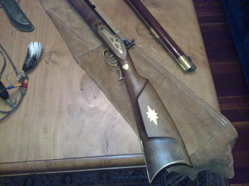

Seguire vuestros consejos, dejare reposar el martillo en la cazoleta y el rastrillo levantado. Con respecto al plomo ... si encuentro un cuero lo probare pero ahora mismo no es lo que mas me preocupa, salvo que dañe el arma.
De momento estoy esperando la baqueta de carga y una tarde libre para hacer unas bolas ya que el amigo Landruik me ha dejado la turquesa del .490.
Otra pregunta, Hay algun otro tipo de proyectil, aparte de las bolas, para "lanzar" con este arma que tiene como un metro de cañon a un paso de 1/66?
Voy a intentar poner unas fotos, si no salen ... es que he fallado :?
