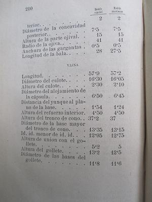

Ardua misión.
Estimados compañeros:
Me acaba de llegar todo el pedido para poder recargar mi querido Sharps Longh Ranger 91
documento 028.jpg (18.43 KiB) Visto 736 veces

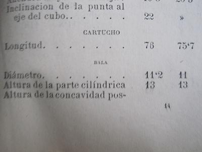

Me acaba de llegar todo el pedido para poder recargar mi querido Sharps Longh Ranger 90
documento 029.jpg (25.87 KiB) Visto 736 veces
