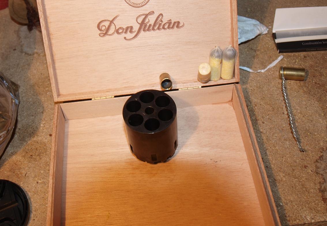

Mis primeros cartuchos!!.
Al final me he picado...
Rellenos solo de sémola para probar y aprender. He tardado 6 intentos en cogerle el 'tranquillo', los primeros me quedaban gordos y no entraban , o se me rompían.
La verdad que una vez que se le coge le punto no es tan complicado y es muuuuy relajante.
Prepararé un set con pólvora y a ver que resultado me dan.
Una foto de mis criaturas, pondré el método que he seguido en el post de bricolaje.
