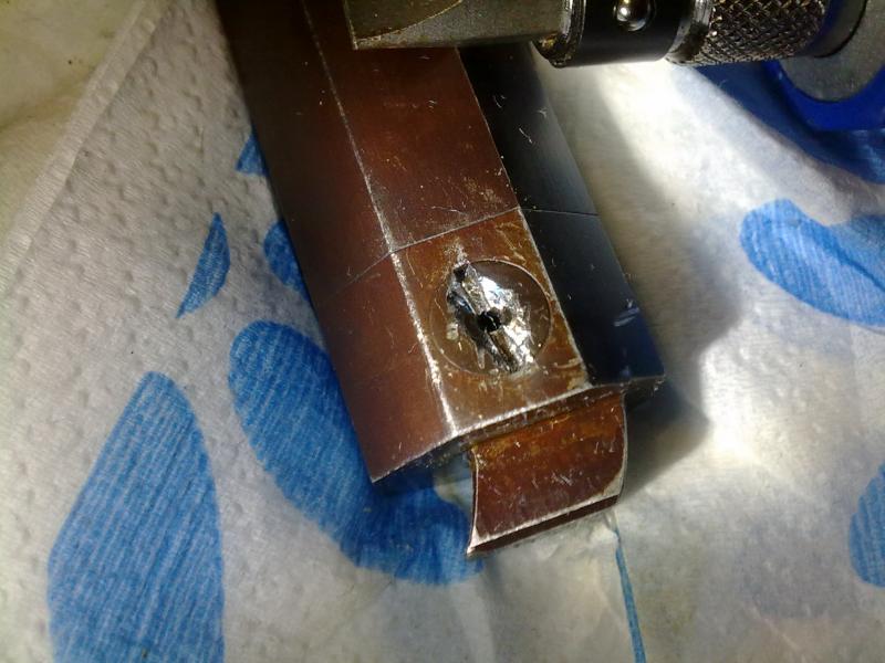

Socorro que la he cagado!!!!!
Re: Socorro que la he cagado!!!!!
A ver las fotos si se ve...

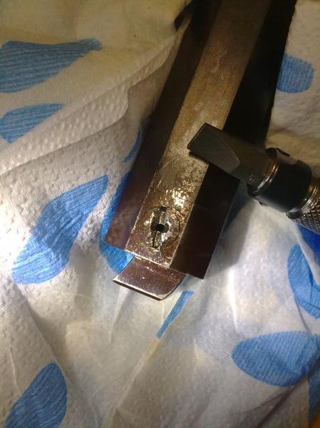

Lo he puesto sumergido en WD-40 y lo tendré toda la noche, o lo que haga falta.

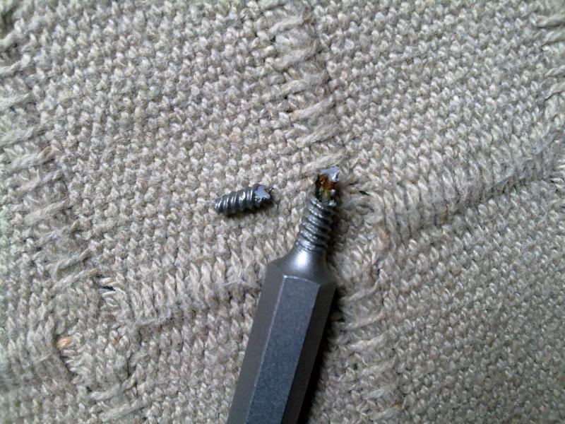

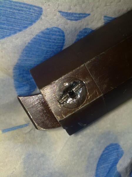

Empezemos con los consejos-criticas:
De usar un destornillador de puntas intercambiables no se ha de usar ese sino uno con un minimo de calidad como https://www.irazola.es/ficha_destornilla ... ?grupo=705.
¿La punta del destornillador es la adecuada? Que una cosa son las que bienen con los destronilladores y otra cosa las buenas.
Solucion una vez bien impregnado con wd-40 intentarlo con herramientas como dios manda y el cañon bien sujeto en una mordaza o tornillo de apriete. En ferreterias industriales tienen aceites especificos para desincrustar tornillos pero bueno ....... tambien se puede probar la mezcla de calor y frio, es aplicar durante un rato un estañador potentillo en el oido y al momento meterlo en el congelador con el hielo .......
Si eso falla destornillador de impacto o el saca tornillos y ojo le cañon siempre firme.
Las fotografías se ven muy bien. Creo
que lo tienes fácil para emplear un macho saca-tornillos. Creo que te saldrá sin problemas. En un caso extremo (por el precio) seria cuestión de cambiar la culata del cañón.

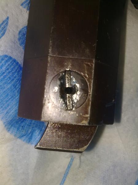

has de calentar que quizas el problema fue que usaron fijatornillos, con calentar con un mechero justo ahi vale, hasta que notes que humea.
ahora bien, yo haria un ajugero, y efectivamente, o meteria un macho sacatornillos o le encajo una llave allen a golpecillos, de unos 5 mm para hacer el giro..... o lo mejor si todo falla...que seria taladrar al mayor diametro posible sin tocar la rosca del cañon......caliento despues y sale, pues me permite destruirla con solo una navaja o destornillador.
hagas lo que hagas, cuando vayas a a hacer el esfuerzo de giro, calienta....si humea..no falla, echaron fijatornillos.
lo repetire 50 veces....ANTES DE RETIRAR CIERTOS TORNILLOS, LOS QUE NO SON DE QUITAR Y PONER A MENUDO, CALENTAR CON MECHERO PUES SE SUELE ECHAR FIJATORNILLOS. Basta la llama de un mechero.
logicamente, en un tornillo de armazon no lo ponen, ni en uno de empuñadura, pero uno de oido es posible.

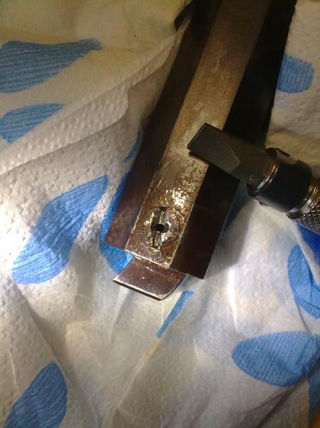

Hola a todos, ahora estuve probando el metodo que me dijo artesano dando golpecitos con el destornillador y no se ha movido ni un milimetro el jodio (no le hice el taladro porque hay sitio para hacerlo con un destornollador)
El suegro ya me ha comprado los machos saca-tornillos y lo probaré mañana (lo calentaré antes como dice doncesar)
La rosca que tiene justo al otro lado del oido para que es? sirve para algo?

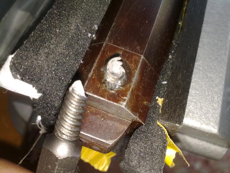

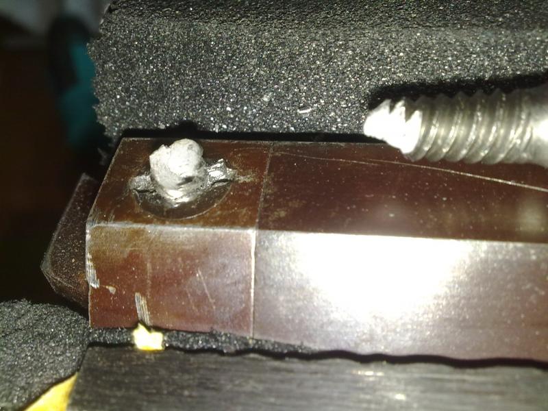

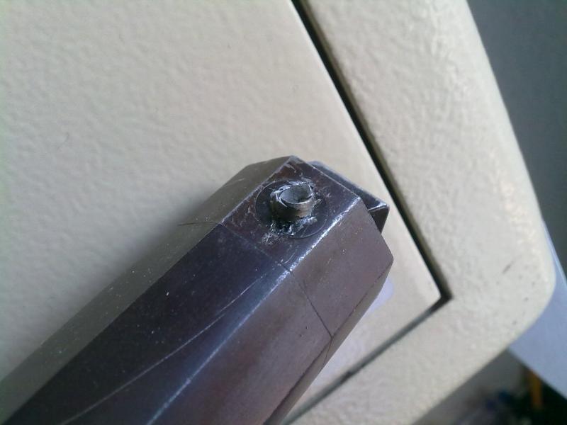

Bueno pues ahora la he cagado de verdad, el saca tornillos mas fino estaba defectuoso y se partió antes de empezar... luego taladré y metí el siguiente sacatornillos con este resultado. Lo hice bien , a nivel, despacio, pero nada se partió como plastilina....
Pues sí que tienes liada la cosa.....
Ahora lo primero es sacar el macho roto.
Creo que te queda bastante para engancharlo con una mordaza de presión y hacerlo girar para sacarlo. Creo que ese oído, tiene que estar con sujeta tornillos
si no, no se entiende esa resistencia a salir. Tendrás que calentarlo, y seguir intentándolo. No te desanimes, que terminará saliendo.
Ese oído, lo único que tiene son resíduos petrificados.
Nada de fijatornillos. Ni los oídos, ni las chimeneas de percusión, van con fijatornillos.
Cada operación que se realice con herramientas y métodos inapropiados, sólo servirá para aumentar más el problema.
Ya comenté en mi anterior post, que hay que acudir a quien sabe, pues luego es peor y más costosa, la solución al problema.
Amigo mio, el oído está bien agarrado.....
Posible solución: Con paciencia, intentar sacar el trozo de macho, si no sale, una buena lima plana grande,(o primero con piedra y después con lima) limar el macho partido hasta dejarlo a ras con el oído, después una broca gruesa casi del tamaño del oído, bien calculada de manera que al taladrar no afecte a la rosca donde va roscado el oído, con el cañón bien nivelado en un ladro de columna taladrar bien centrado de forma que solo quede una fina parte del oído agarrado en la puta rosca de la rabera y después con mucho tiento ir sacando o despegando de la rosca con un punzón o con la misma boca de un destornillador aunque sea a trozos la puta rosca del oído.
Lo siento pero a grandes males remedios agresivos.Eso hay que hacerlo procurando por todos lo medios que la rosca de la rabera no se estropee.
Lamento lo que te ha pasado, pero eso que nos sirva de experiencia a todos.....hay que limpiar las chimeneas y los oídos de las armas después de cada tirada.
Hola,voy a aportar mi granito de arena al tema:
Primero intenta sacar el macho girando a derecha.Si lo consigues,pasa una broca y si ves que el nuevo agujero va centrado,pásale otra mas gruesa para después tallar una rosca del mismo paso que el oido nuevo.
Si lo haces calentando,lo ideal sería calentar solo el cañón y enfriar el oido,cosa que es casi imposible por estar las piezas fuertemente unidas,y el calor se transmite rápido y en poco tiempo vuelven a estar las dos piezas a la misma temperatura.Con este método que te voy a decir,saqué seis chimeneas de un Remington original de hace casi 150 años.
-Para no estropear el pavonado calentamos con aire,no con llama,con un decapador que parece un secador de mano,pero echa el aire a 650ºC.Lo tienen seguro los electricistas.Después cuando esta bien calentito,le rociamos solo en el oido con un espray con el tubito puesto para que proyecte el líquido solo al oido.Este espray se usa en electrónica y su misión es enfriar.Si pulverizas sobre una pieza pequeña,la queda congelada y de color blanco del hielo que forma.
-Entonces,cuando está la rabera caliente y el oido frio,es cuando rápidamente y antes de que se igualen las temperaturas,le tiramos para aflojar.En este caso y con las maniobras que has hecho no creo que te sirva este método.
Prueba lo primero que te sugerí.Asegurate del paso del nuevo oido,taladra a la medida y haz rosca nueva si extraes el macho roto.Yo te presto los machos para roscar que casi seguro que tengo.
En princípio,intenta sacarlo que como es cónico,girando a derecha no debe aflojar mal.Lima un poco el oido por arriba para planificarlo un poco con el fin de que la broca no se descentre.Si todo esto lo llevas a cabo,me dices el diámetro y paso del oido nuevo y tu dirección y te mando un juego de machos y si quieres una broca adecuada.Despues me lo devuelves y listo.

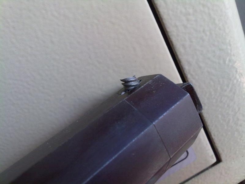

Yo los oidos y las chimeneas, las desmonto de tarde en tarde. Lo que si hago
con cierta frecuencia es aflojarlas media vuelta, poner una gota de aceite y volver a apretar. Jamás se me a agarrotado nada ni se me ha estropeado una rosca.
PREDICADOR escribió:Ese oído, lo único que tiene son resíduos petrificados.
Zapatero, a tus zapatos.
Estoy totalmente de acuerdo con PREDICADOR.
Personalmente (cada uno que haga lo que quiera) considero que antes de cualquier intento de desenroscar un oido que no se suele quitar a menudo, como operación previa imprescindible, hay que lavar (sí, lavar) ese cañón con agua calentita y nada más secarlo con trapos (antes de meter el secador ni nada) utilizar el destornillador adecuado y ya está.
¿Ahora?, no se, se ve muy mal,quizás sea tarde... pero lo que tiene seguro es una costra interior de residuos petrificados que actuan como un cemento, residuos que por cierto son áltamente solubles en agua.
El aceite es bueno... contra el óxido.

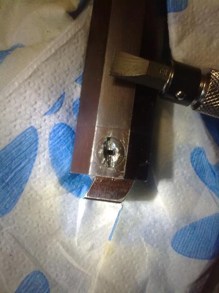

estimado amigo,
la solucion te la ha dado Artesano: a grandes males, grandes remedios: saca el macho, y taladra, dando un granetazo antes en medio para centrar la broca, al maximo tamaño sin tocar rosca. Empieza por broca pequeña y termina en la mas grande, despues, facilmente, te cargaras los restos del oido metidos en la rosca del cañon.
la llama de un mechero, suficiente para quitar fijatornillos, no daña el pavon, pues el fijatornillos a 100 grados ya quema.
si vas a taladrar no hace falta calentar, taladra, de menor a mayor, y ya esta.
