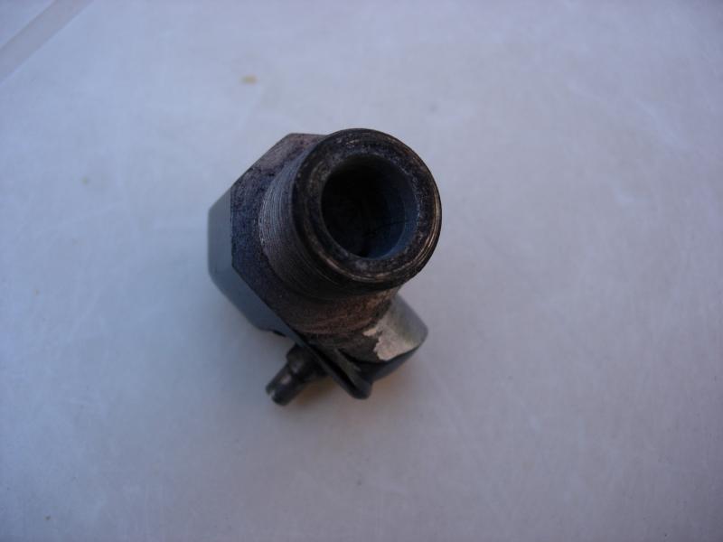

En mi caso desmonte la bombeta y comprobe que no habian mecanizado recamara con lo cual el oido que conexiona con la chimenea y que debiera llegar hasta donde se deposita la polvora no conecta apropiadamente.La solucion fue mecanizar una recamara como mandan los canones y santo remedio desde entonces he disparado muchas veces y nunca he teneido interrupciones de ningun tipo.

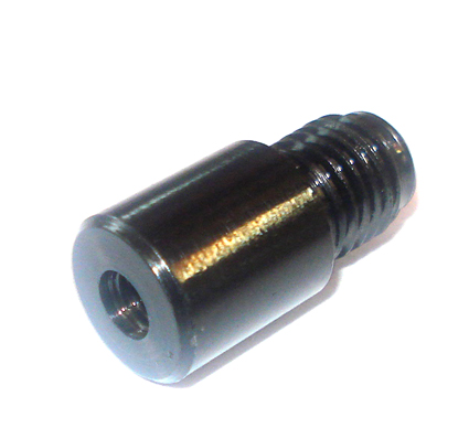

percussion, no puedes desmontar la bombeta, sencillamente porque los Hawken Match no llevan ésta, y que es esta pieza de la foto.
Foto obtenida de la Web de Armería Trelles.

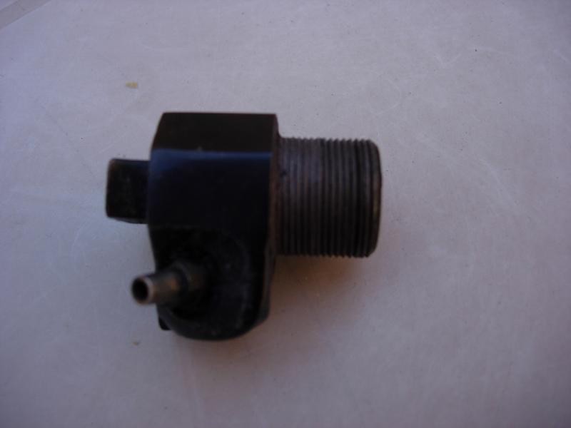

No dudes de mi fe, pero como Santo Tomas, en el mio esto es lo que hay, adjunto fotos.
Si que es cierto que ya tiene mas de 9 años fue de los primeros que fabrico Ardesa, y la recamara la tube que currar con mis propias manos.

percussion, cuando digo que no has podido quitar la bombeta, no es porque no seas capaz, sino porque no la tiene. No puedes quitar lo que no existe. Eso no lo hace ni Santo Tomás.
Lo que has desmontado, es el tapón de recámara roscado, pero no una bombeta.
Y como sé que eres como Santo Tomás, antes de que me lo digas, te he colocado una foto de una bombeta de un Hawken Woosdman de ARDESA, en mi intervención anterior, para que veas como es esta pieza.
Hay Hawken con bombeta en recámara y otros que no la tienen, como es el caso del Match.
Las tranformaciones que se hicieron de chispa a percusión, en época, se hicieron con bombetas, de esta forma se aprovechava el orificio del oído del cañón de chispa, sin necesidad de mayor inconveniente. Se enroscaba la bombeta, en el agujero del oído de la recámara del cañón, y se podía utilizar el arma con el sistema de llave de percusión.
