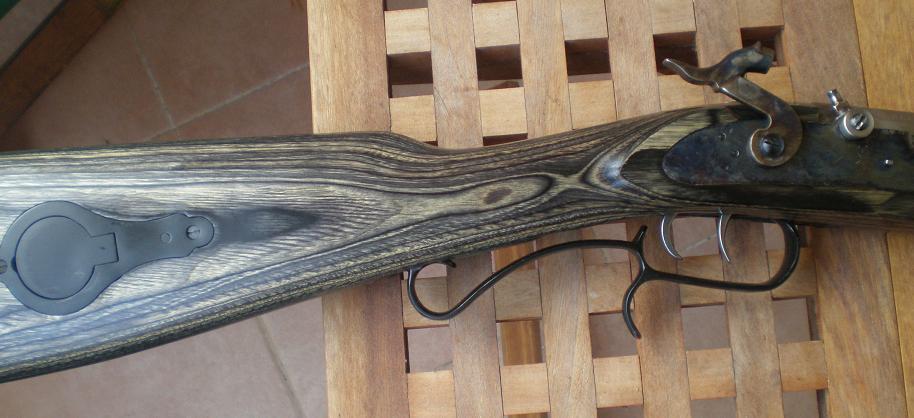

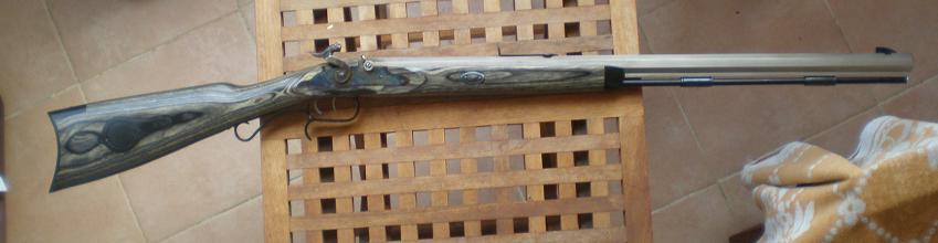

Por desgracia, ya no lo tengo. Lo vendí para comprar el Match, en mala hora. Y no porque el Match no me guste (me encanta) sino porque lo que quiero es tenerlos los dos :P
Conservo esta foto de mi Woodsman:
