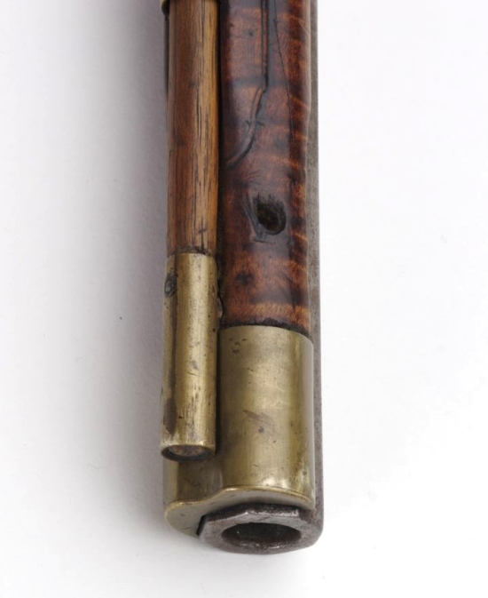

Haber que os parece esto, yo había pensado algo asi como lo que dice artesano, por suerte tengo un trozo de madera de un tamaño de aprox. 4 cm y que corté hace ya tiempo de la misma caña de la madera de este rifle (que por cierto es de arce americano no de haya) y que tiene la misma forma que el resto de la caña, pues bien lo que a mi se me ha ocurrido, es igual que lo que tiene el kentucky de ardesa y que tiene dividido la caña en dos parte, pues bien hacer lo mismo, corto por lo sano, hago dos taladritos a cada extremo de la pieza de madera y a la caña del rifle tambien, le inserto dos pins igual que en el ardesa y entre la pieza de madera y la caña le echo epoxy de la marca Glasbed que tengo en casa, se junta todo y creo que quedaría perfecto, e incluso rigido, despues tan solo queda trabajar para encajar la pieza metalica que puede ser que ya puesto la cambie por esta de la foto el cual no hace falta de rebajar tanto. No sé si me entendeis la idea ¿que decis?.

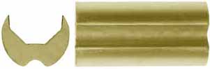

Telos escribió:Hola amigos, os explico un poco el tema:
-- Todos sabemos que en los rifles, debajo de la boca del cañón hay una pieza metálica a modo de embellecedor y que está agarrado a la madera (la cual es muy fina para poder encajar la pieza), bien por un pasante o bien por un tonillito, (supongo que sabeis de que pieza hablo), pues bien resulta que hoy se me ha roto un trozo del lateral de la madera al cual abraza esa pieza, ¿sabéis alguno como puedo recuperarla o sanarla para que todo quede igual que antes?.
Muchas gracias
Saludos a todos
Hazte una pieza envolvente como la que te muestro en la foto. Solo debes comprar un poco de latón.

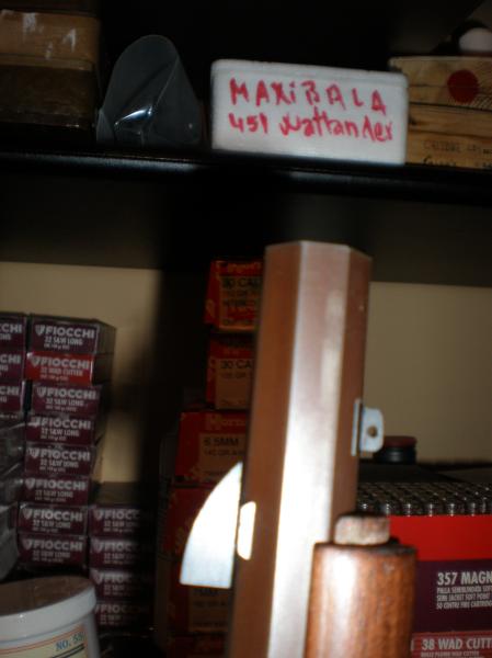

Hola Riparvia, me parece que poco envolver puedo, lo que se me rompió fue un trozo de la madera que ha debajo de la pieza metalica, de hecho si no te importa y con tú permiso,voy a coger una de las fotos que pones para indicar a los foreros por donde se me rompió esa madera tan fina, ya que sigo sin tener camara de fotos.
En cuanto a lo de la turquesa, la verdad es que no vi el último mensaje que me pusiste, te pido disculpa :oops: , y decirte, que ya copré en USA una turquesa Lyman estilo original y de paquete por 45$. y en vista de que no encontraba una turquesa aqui en España a un precio decente (que quede claro no va por ti), pues decidí comprar en USA.
-- Todos sabemos que en los rifles, debajo de la boca del cañón 130
Está señalado con una linea negra

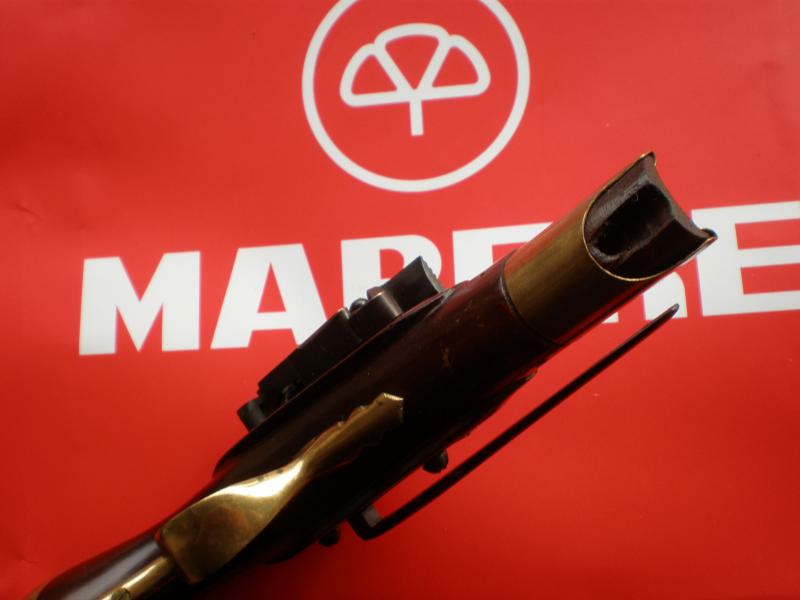

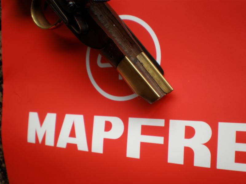

Como me va a importar que cojas una foto.
Entiendo el tema de la turquesa. La guardo hasta que haga falta.
Te mando una nueva foto de mi Penssylvania, en el que he dejado al descubierto parte de la madera que engarza con la pieza de latón. Verás que en mi arma, la pieza de latón me la aguanta la chaveta que entra dentro de la de latón y del sobrante del cañón.
Suerte.

También es un metodo interesante riparvia, no estaría mal, lo malo es que mi cañón no tiene esa chaveta en esa parte, y no puedo engarzarlo así.
