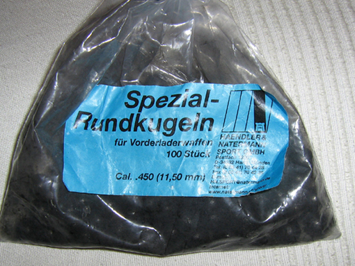

Efectivamente iokin. Deberían ser 454 como mínimo. Pero mirando la bolsa de bolas he descubierto que no son 451 sino 450, y sin embargo me van bien y hacen anillo. Os pongo una foto.

La bola 450 si que te hará anillo, pero tan fino que te quedará floja (el calibre 44 son 11,17mm de diámetro). Ten en cuenta, que estamos hablando de centésimas de milímetro de diferencia.
Un abrazo

Pues con calculadora en la mano
.450 son 11,43 mm
11,50 son .4527 y pico casi .453
Una de las dos medidas que pone en la bolas no es correcta
que si, que es poca diferencia, pero que estamos hablando de medidas de precisión. Me parece

Posiblemente hayan puesto .45 para redondear. Las compré en Portugal y van exactamente igual que las otras de mayor diámetro compradas aqui.
