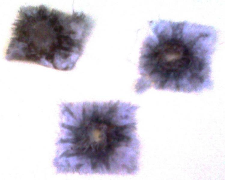

Al hilo de este hilo, valga la rebuznancia, tengo una William Parker Match que estoy usando con bolas de .445" (es la turquesa que tengo) con calepino sabanero del hospital de La Ribera cortado en tiras. Los calepinos me quedan a veces como quemados en el centro. ver fotos. No acabo de estar satisfecho con la precisión. ¿algún diagnóstico?
Por fin pude estrenarme con la William Parker.
Me preparé un maletín con las bolas y las vainas con la 60
Así quedan disparados

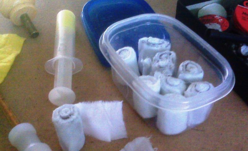

Me preparé un maletín con las bolas y las vainas con la 61
Asi los tengo, en rollo, humedecidos con agua y lavavajillas de máquina, voy cortando según lo voy necesitando.

Pues no sé. Mis calepinos son redondos, pero mucha gende dice que éso dá igual. :roll:

LESAKO, si no pones sémola, o pones muy poca, el fogonazo del disparo ennegrece los calepinos. Creo observar que están rotos por el centro.

En los calepinos de la fotografia observo que parecen demasiados finos y que no sellan convenientemente lo cual redunda en una pesima precisión, ademas perece que no sean de algodon y que se dehilachan mucho.
Para saber si un trozo de tela es de algodon solo basta con extraer unas fibras de la tela y encenderla con un mechero, soplas en las hebras y apagas la llama si es de algodon la combustion continua en forma de brasa y si es " demasiado " sintetica no hace brasa mas bien se derrite y se apaga.
Para saber si un calepino sella en un arma al recuperarlos tendremos que mirar si las estrias estan marcadas en el calepino y si estas estrias rompen o no el calepino, lo ideal es que marque profundamente sin rasgar.
En las armas de anima lisa tenemos que observar un anillo de tela comoprimida dentro del calepino, la compresion y grosor del anillo nos indica si se sella o no el anima.
Un saludo y animo.

Los usé sin sémola. El tejido es de algodon sabanero (aunque parece que en el hospital de la Ribera no usan sábanas muy gruesas). Se les ve deshilachados porque corte las tiras por rasgado manual al igual que corto los calepinos de la tira enrrollada. Recién comprada la pistola usé las bolas de RG del .440" que me pasó Hector con el arma con patches de algodon de los que se usan para limpiar el ánima de los rifles mojados con saliva y el conjunto no iba mal, no noté diferencia en precisión de llevar sémola a no llevarla. Con la bola de .445" pensé que el calepino debía ser más fino y usé el sabanero pero no me acaba de convencer y se quema hasta agujerearse algunos como se ve.
Visto lo visto creo que puedo hacer dos cosas:
1º probar con sémola para proteger el calepino
2º Volver a los patches de limpieza de rifles cuyo algodón parece de más calidad.
¿Se puede hacer alguna cosa más?

LESAKO escribió:Los usé sin sémola. El tejido es de algodon sabanero (aunque parece que en el hospital de la Ribera no usan sábanas muy gruesas). Se les ve deshilachados porque corte las tiras por rasgado manual al igual que corto los calepinos de la tira enrrollada. Recién comprada la pistola usé las bolas de RG del .440" que me pasó Hector con el arma con patches de algodon de los que se usan para limpiar el ánima de los rifles mojados con saliva y el conjunto no iba mal, no noté diferencia en precisión de llevar sémola a no llevarla. Con la bola de .445" pensé que el calepino debía ser más fino y usé el sabanero pero no me acaba de convencer y se quema hasta agujerearse algunos como se ve.
Las sábanas de hospitales, suelen estar bastantes "quemadas", por los poderosos detergentes y lejias empleadas en su desinfección. Las telas empleadas en las sábanas de hospital son de gran calidad, y 100% puro algodón, pero tienen que ser bastante nuevas y sin muchos lavados.
Pon sémola, ya que evitarás que el calepino se lleve directamente el fogonazo y se queme. La sémola es en cierto modo un Gas-checks, que protege al calepino, a la vez que siempre te hará un cierto efecto de obturación de los gases.
Por poder se pueden hacer varias cosas
1.-Puedes poner taco, ( corcho, papel prensado, fieltro, etcc..) y no semola
2.-Usar un pequeño separador de carton entre carga y calepino
3.-Humedecer bastante el calepino (con agua jabonosa, mezcla con taladrina, vaselina liquida, glicol, etc...)
Normalmente cuando una carga tiene semola tiende a ser mas brusca pues las presiones del disparo suben un poco, me desconcierta que no hayas notado diferencias entre tirar con o sin semola.
Danos datos de tu carga no sea que pones una carga muy fuerte.

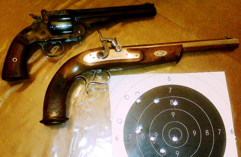

He llegado a un acuerdo de compra por una Rochatte de Arsa. Tendré que empezar de nuevo con las pruebas.
En la WP Match estaba usando 18'5gr de Suiza del nº2, y el caso es que con calepino de algodon de patches de limpieza (americano de muy buena calidad) hice una tirada de estreno bastante decente (ver foto)y alguna más que no fotografié pero no acabo de tener una constancia de resultados que achaco a distintas causas. En fuego central y 9mm estoy entre 530 y 550puntos, en esto no llego a ese nivel.
En cuanto a la diferencia con/sin sémola, no lo dije bién, varíaba el punto de impacto pero no abría y cerraba agrupación. Al menos en las pruebas que yo hice en su momento.
