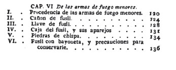

COMPENDIO DE ARTILLERIA o Instrucción sobre Armas y Municiones
ODRIOZOLA Y OÑATIVIA, José
Madrid, 1827.
Otro libro de artilleria, me ha dado tiempo a darle un vistazo, a partir de la página 123 habla del mosquete, tipos, fabricación y uso.
"las cajas de fusil en las fabricas de España se construyen de nogal, cortado tres años antes lo menos..."
Os pongo un extracto del indice donde indica los temas relacionados con las armas portátiles.
En la página 283 en una lámina aparece una llave que parece la de 1815, puesto que el libro es de 1827 y no podría ser la de 1828.
http://books.google.es/books?id=daxCZbpW5OUC&printsec=frontcover&dq=Armas&lr=&as_drrb_is=q&as_minm_is=0&as_miny_is=&as_maxm_is=0&as_maxy_is=&as_brr=1&as_pt=BOOKS&cd=51#v=onepage&q=&f=false
