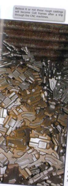

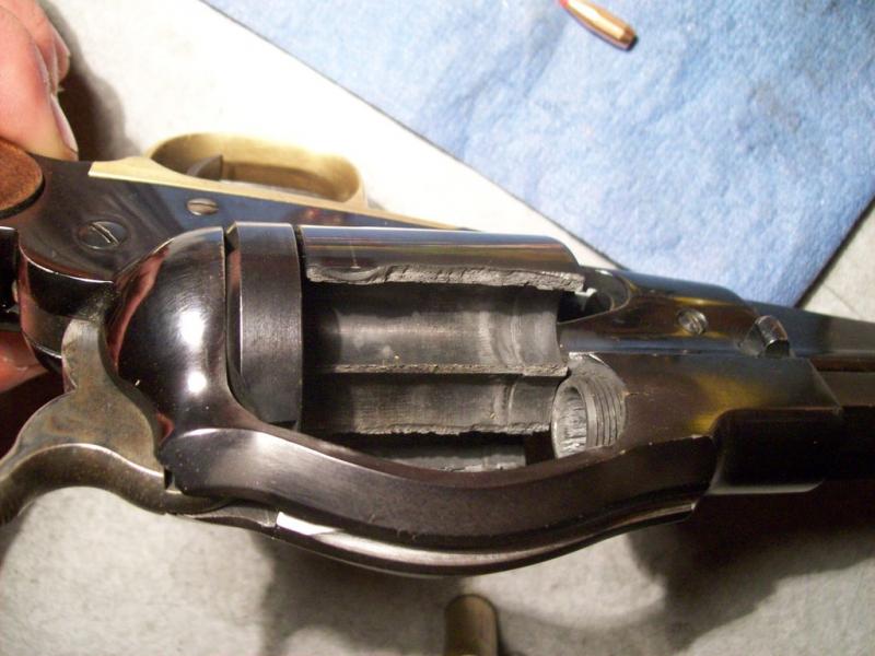

Por si nadie se ha dado cuenta aun soy un pelma al que le gusta tener siempre la razón (incluso cuando no la tengo :lol: ). Buscando por ahí. He visto que en USA venden los Remington de Uberti como de acero forjado entre otros en https://possibleshop.com/pistol-uberti.html y en https://www.taylorsfirearms.com/products ... ection.tpl Y en España nuestra "querida" y "apreciada" Ardesa indica expresamente que son de acero forjado en https://www.ardesa.com/detalles.php?wgo= ... &wbrand=14 (aunque la verdad si lo dice Ardesa es para ponerlo en duda).
Por otro lado en https://www.thefiringline.com/forums/sho ... p?t=358178 hay 2 fotos muy interesantes que incluyo como adjuntos.
Hola a todos. Me acaba de llegar la licencia AE y siento debilidad por los revólveres. Mi intención es 90
Ojo aunque pone colt como se puede ver son armazones de remington. Y como se puede comprobar los armazones fundidos de los Remington son macizos, luego todos los huecos son mecanizados (vale el cuadro del armazon y el de la empuñadura estan muy rebajados pero esos no creo que sean los más difíciles de mecanizar), y tecnicamente no creo que haya mucha diferencia entre mecanizar acero fundido y acero forjado (fisica si la hay, se tarda más y duran menos las herramientas).
Hola a todos. Me acaba de llegar la licencia AE y siento debilidad por los revólveres. Mi intención es 91
Este es un Remingotn de pietta de esos microfundidos que revento con un cilindro de conversión (a lo mejor por eso Uberti se paso a los armazones forjados en el 2007)

Skiner, esa conversión que muestras quien la ha fabricado? Veo que al menos el marco de Pietta ha aguantado muy bien. ¿No será una conversión hecha en acero forjado???? ¿Por uberti???

Silexpedernal escribió:Skiner, esa conversión que muestras quien la ha fabricado? Veo que al menos el marco de Pietta ha aguantado muy bien. ¿No será una conversión hecha en acero forjado???? ¿Por uberti???
A mi también me gusta tener la razón. jajaja incluso cuando no la tengo.
Es de Kirst https://www.kirstkonverter.com Pero a saber con que carajo lo cargo (el fabricante dice "For Black Powder or equivalent loads only") o si era uno para otra marca, que estos conversores no van solo por modelo, tenemos un conversor para el remington 1858 para Pietta, otro para los de Uberti, otro para ....

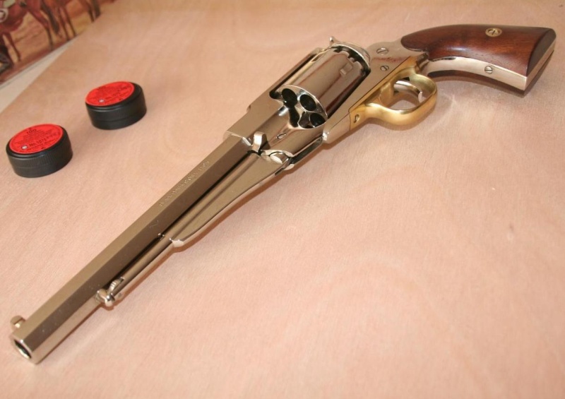

Os dejo una foto del revólver, no es éste, pero es igual :wink:

Pues AndresMagnum, si te ha gustado más el Pietta inox, ya me dirás que te parece este otro Pietta Old Silver.
Si te gusta, en Trelles lo tienes.
