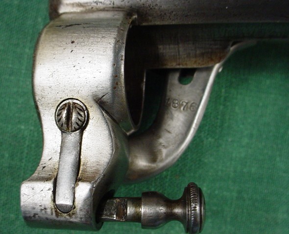

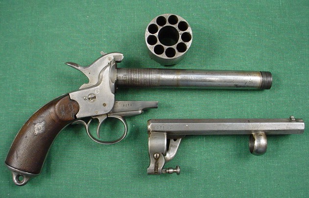

Gebek, para poder sacar el cañón, tienes que sacar el perno que señalas con la circunferencia. Este perno, esta sujeto a su vez por un tornillo, que en la vista explosiva, figura con el nº11. Verás que dicho tornillo, une un pequeño pasador que atraviesa el perno, para que éste no se salga de su alojamiento y se pierda.
Primer paso, desenroscar el tornillo 11. En la foto que has puesto con la circunferencia, está digamos a la altura de las 7 imaginaria. Una vez desenroscado, liberarás el pequeño pasador.
Segundo paso, sacar con los dedos el perno que tienes marcado con la circunferencia.
Tercer paso, poner el martillo en primer tiempo.
Cuarto paso, sujetanto el armazón con una mano empezar a desenroscar el conjunto cañón con la otra . Mirando el revólver desde atrás, es decir, como si apuntaras con él, tienes que girar el cañón a la derecha. Una vez totalmente desenroscado, separarás el armazón del cañón. Para volver a montar, repetir los pasos pero en sentido inverso.
No hace falta desmontar nada más para inspección y limpieza. El cañón de "escopeta", va unido al armazón, y sólo con herramienta específica para ello, se pueda hacer.
En cuanto a un mayor despiece,¿para que necesitas hacer un mayor desmontaje?.
El día que tengas una avería, ya será hora de proceder a su despiece para solventarla. Y por supuesto, que esa arma como habrás visto en la vista explosiva, es más compleja de mecanismos y piezas que el Remington.
Yo te aconsejo que no desmontes completamente el revólver salvo caso necesario. Cualquier handicap que tengas a la hora de la operación,te hará sudar preocupaciones.
Aunque también te digo, que cada cual hace de su capa un sayo, y de sus euros, también.
PREDICADOR
Mensajes: 5907
Registrado: 13 May 2007 10:01
Re: LE MAT!!! Fotos e impresiones
Mensajepor PREDICADOR » 21 Ago 2009 23:54
Gebek, aquí puedes ver la extracción del perno.
No hará falta sacarlo del todo. Simplemente lo justo para que deje libre las dos partes a separar.
Si se resiste, desenrosca el tornillo con el n11 de la vista explosiva. Pues al principio puede que vaya muy duro, por estar muy ajustado.
Fuente, antiquefirearms.
