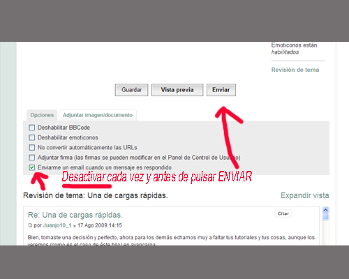

Pero tranquilo, esto de la avancarga da para escribir un "taco" :mrgreen: de tutoriales. Perdón UUPS, quise decir, un saco de tutoriales :lol: :lol: , pero que nadie se alarme, solamente dedicados al tiro de entretenimiento para pasar el rato. ¡Aunque no te apuestes nada en cuanto a la perfección!, je, je, je, el modestisimo Hawken del .50 me tiene alucinado. ¿Nos apostamos unas cervecitas sin alchol en modo Bench Rest?.
Para evitar esa molestia desactiva la casilla de la foto cada vez que le des a ENVIAR. Es un peñazo pues siempre esta activada, así que siempre antes de enviar, DESACTIVAR, pinchando en la misma.

Mejor entrad en panel de usuario, preferencias de foros, editar preferencas de mensajes y marcar no en el punto que se ve en la imajen:
así queda predefinido no mandar mensaje cuando contesten al hilo y no se satura el correo.

Gracias MARROYOL: A ver si con tu sistema funciona. Después de todo el follón que se preparó con este tema, seguía iguál, pero no quería remover el asunto no se liara otra vez, pero era un encordio, a veces me encontraba con mas de 20 mensajes.......

marroyol escribió:Mejor entrad en panel de usuario, preferencias de foros, editar preferencas de mensajes y marcar no en el punto que se ve en la imajen:
¡¡¡Estupendo!!! amigo, ha funcionado. Creo que debieraslo ponerlo, abriendo un hilo, para que la gente se entere, pues a muchos les pasa lo mismo.
