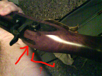

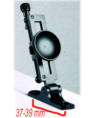

Hola Maestro.
Aprovechando las virtudes de mi Hawken Woodsman cal 50, y por aquello de rizar el rizo, mala obsesión por cierto, me he decidido a colocarle un diopter, concretamente el modelo Pedersoli USA 445 el modelo corto. Ya sé que no es muy ortodoxo pero mi arma no es para competir, tanto es así que no le voy a colocar tunel en la mira.
El diopter ya esta encargado a Trelles, pero, ya que estamos quiero preguntarte UltimoMohicano que tal ves la elección. He buscado el mas barato y para destinarlo al tiro por pura afición en la galerias de 100 y 200 metros en Náquera. Ya sé que a partir de los 100 metros las cosas se ponen dificiles, pero tengo mucha confianza en las prestaciones del arma en modo Bench Rest, debe de ser influencia de los foros americanos
Pongo una foto del diopter, según el fabricante la distancia entre los agujeros de la base esta entre 37mm y 39mm. La rabera del Hawken es muy pequeña con lo cual, ¿se podrá colocar sin molestar a la hora del agarre del pulgar?.
Sin tenerlo en la mano ya sé que la cosa esta dificil, pero algo me dice que sabe mas el diablo por viejo que por diablo

Re: PREGUNTAS A ULTIMOMOHICANO
cerbatana escribió:Hola Maestro.
El diopter ya esta encargado a Trelles, pero, ya que estamos quiero preguntarte UltimoMohicano que tal ves la elección. He buscado el mas barato y para destinarlo al tiro por pura afición en la galerias de 100 y 200 metros en Náquera. Ya sé que a partir de los 100 metros las cosas se ponen dificiles, pero tengo mucha confianza en las prestaciones del arma en modo Bench Rest, debe de ser influencia de los foros americanos.
Sin tenerlo en la mano ya sé que la cosa esta dificil, pero algo me dice que sabe mas el diablo por viejo que por diablo.
Un saludo maestro.
PD.: Enhorabuena por este hilo.![]()
Tienes que colocarlo de manera que quede en angulo recto con el cañon, de todas formas creo , sin animo de ofensa ni de desilusionarte que no es el fusil mas adecuado para lo que pretendes en esa modalidad tan dificil, y complicada , que no se practica en España pero en USA si hace mas de 150 años creo, puedes colocarlo simplemente con tornillos o haciendo un cajeado y enbutiendolo
No maestro por Dios, ni mucho menos me ofendes ni me desilusionas, sé que es muy dificil con el paso de estría 1/48 y con calibre 50 esas distancias, contaba con eso, ya me conformaré con que los proyectiles entren en el blanco, pero algo me dice que con la bala REAL de 250 grains puedo obtener mejores resultados que con la de 320 grains, ya veremos.
La idea es hacer un cajeado, y con tornillos tipo gota de sebo afianzar el diopter, tengo el colimador, prepararé plomadas, la referencia de los elementos actuales. Pero básicamente el cajeado, por poder jugar a la milesima de MOA calzando en caso necesario, o eso espero
En las competiciones americanas el rey es el calibre .451, y con estrias mas apropiadas que el de mi Hawken, pero es lo que tengo, no hay para mas.
Hace algún tiempo leí un artículo que decía algo así como, "todo esta en el cañón ", en el se hablaba del paso de estría apropiado para dar la velocidad de giro apropiado al proyectil, la longitud del cañón, la elección de peso y longitud del proyectil, etc. Pero el resumen era que para precisión a larga distancia el paso debía de ser muy rápido y balas pesadas. Mi Hawken con su paso de estria 1/48 es polivalente tanto para bola como para bala, pero dentro de unos parametros muy limitados, y, creo que si bajo el peso de la bala REAL y me mantengo en la frontera de los 60/65 grains de 3F es posible que obtenga algún buen resultado. Por eso mi elección por un diopter de 58 euros.
Entiendo entonces que no crees entonces que tenga problema a la hora del agarre del arma.
Muchas gracias maestro.
cerbatana escribió:No maestro por Dios, ni mucho menos me ofendes ni me desilusionas, sé que es muy dificil con el paso de estría 1/48 y con calibre 50 esas distancias, contaba con eso, ya me conformaré con que los proyectiles entren en el blanco, pero algo me dice que con la bala REAL de 250 grains puedo obtener mejores resultados que con la de 320 grains, ya veremos.
La idea es hacer un cajeado, y con tornillos tipo gota de sebo afianzar el diopter, tengo el colimador, prepararé plomadas, la referencia de los elementos actuales. Pero básicamente el cajeado, por poder jugar a la milesima de MOA calzando en caso necesario, o eso espero.
Si me habias preguntado por el agarre, no lo he visto pero ¿estamos hablando de torreta saquitos en fin apoyado no? Hombre un fusil mas recto seria mejor
Asi es maestro, se trata de tiro apoyado pero solo en la zona delantera del arma sobre saquito o similar, la culata en el hombro y sin contacto con la mesa, ni en elemento alguno. Lo normal es que me apoye en la caja de herramientas.
Muchisimas gracias por tus indicaciones, ya te contaré como queda, y si mis calculos se cumplen.
Un abrazo maestro.
Cerbatana
cerbatana escribió:Asi es maestro, se trata de tiro apoyado pero solo en la zona delantera del arma sobre saquito o similar, la culata en el hombro y sin contacto con la mesa, ni en elemento alguno. Lo normal es que me apoye en la caja de herramientas.
Un abrazo maestro.
Cerbatana
Eso ESPERO
